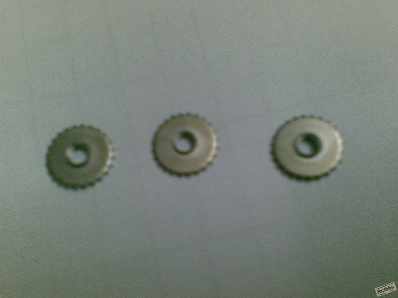

设备是网带炉光亮淬火,放置了一星期之后,表面有发黄的现象,忘论坛里的前辈指点,这是什么原因引起的

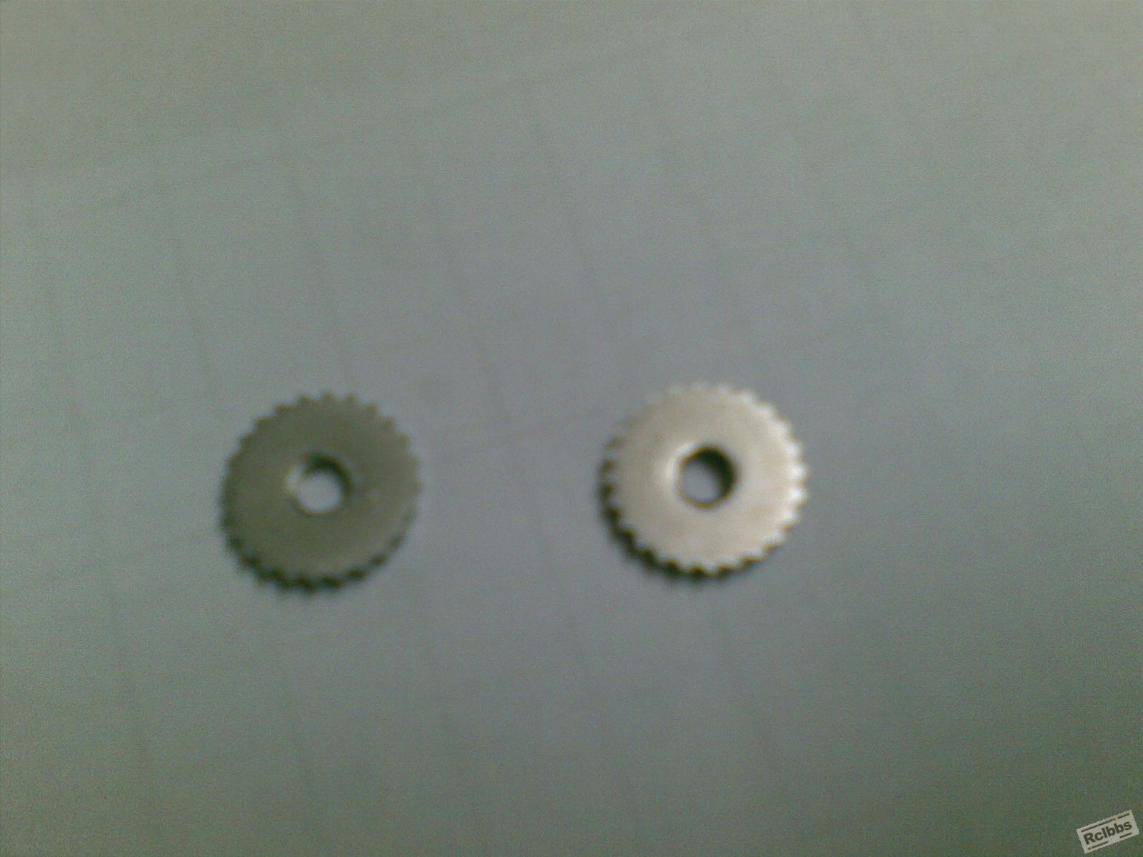

 楼主| 发表于 2011-4-11 23:21:33 | 显示全部楼层
不好意思,上面的图片里两件的图片是没有问题的工件,图片里有三个工件的是有问题的图片
发表于 2011-4-16 23:38:05 | 显示全部楼层
映像中4系列的是铁素体不锈钢,本来就不怎么防锈,时间放长了吧
 楼主| 发表于 2011-4-17 10:44:04 | 显示全部楼层
回复 3# fenglh
    嗯,有的搁置了十多天表面就发黄了,我们自己分析是清洗的问题
