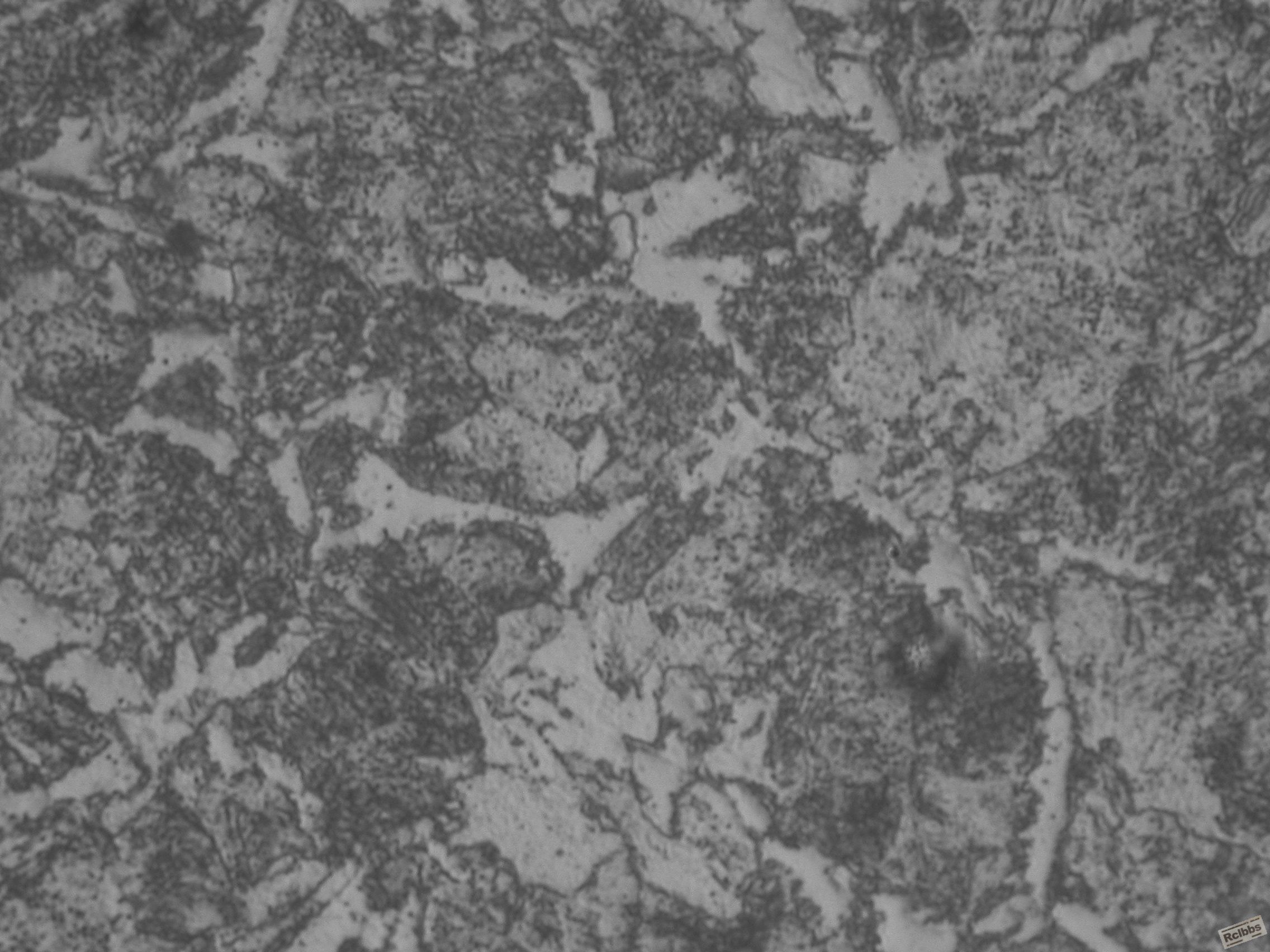

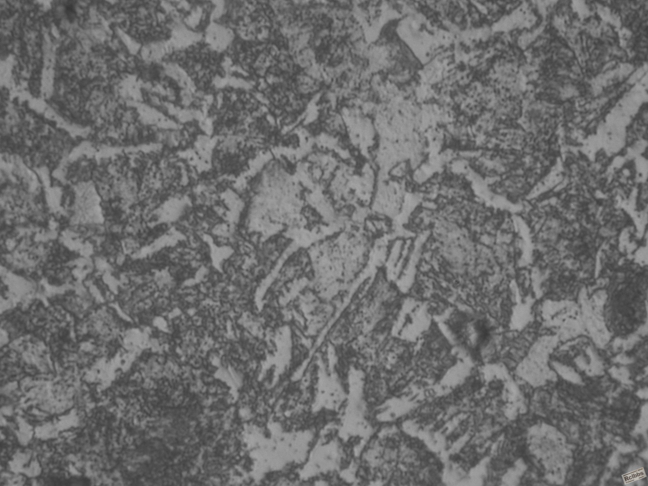

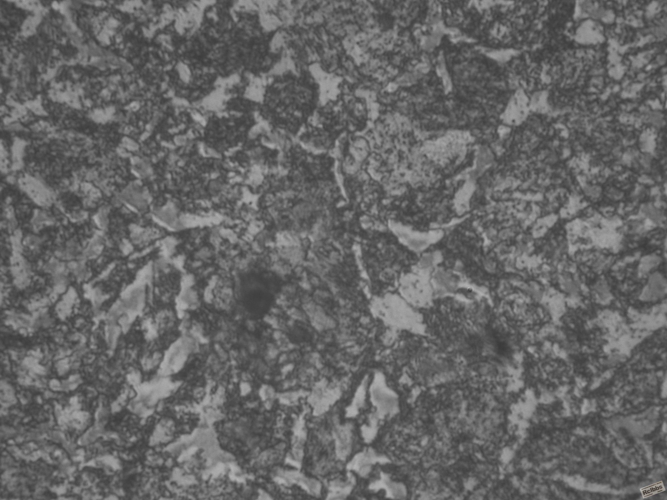

DSCN0791.JPG DSCN0790.JPG 我公司有一批螺栓材料为:35#,规格是M12和M20。模锻时加热温度较高,加之一次成型,终锻温度也高,出现了大量的魏氏组织。
热处理通过880正火,空冷时都是均匀分开,860淬火后依然有大量的魏氏组织。
之后我再890正火,还是同样没消除。
请各位同行帮下忙,怎么才能完全消除魏氏组织[

照片多少倍的?
发表于 2011-4-12 19:40:12 | 显示全部楼层
貌视你说的魏氏组织并未发现啊?
发表于 2011-4-12 21:25:43 | 显示全部楼层
铁素体呈网状分布,属于过热,建议加大冷却速度,采用风冷或者雾冷,注意控制保温时间.
 楼主| 发表于 2011-4-13 08:09:14 | 显示全部楼层
保温时间太长了吗
 楼主| 发表于 2011-4-13 08:10:11 | 显示全部楼层
照片是500倍的
签到天数: 1209 天
发表于 2011-4-13 08:14:01 | 显示全部楼层
这种组织应该不是魏氏组织,魏氏组织还有一个特征就是晶粒粗大。
发表于 2011-4-13 08:32:25 | 显示全部楼层
860淬火是不是有问题啊。
签到天数: 7 天
发表于 2011-4-13 09:13:48 | 显示全部楼层
看形状应该不太像魏氏组织啊,对比《金相图谱》一书看看,里面有典型的魏氏组织
发表于 2011-4-13 10:42:57 | 显示全部楼层
从楼主提供的图片看和描述,个让意见看不出魏氏体组织存在,是大量铁素体条块状和部分网状分布,估计是热处理工艺不当引起,温度偏高,或者保温时间偏长
发表于 2011-4-13 10:44:08 | 显示全部楼层
加热时间短不短?控制冷速,高温正火是可以有效消除魏氏组织的,另外查看你的热电偶,测温装置是不是有问题,实际温度是不是偏低?
发表于 2011-4-13 10:53:04 | 显示全部楼层
回复 6# 江枫
    500倍的话,这个组织咋看都不像魏氏组织。
况且魏氏组织一般也是在i00倍下评级的,那个倍数下就很明显的针状方向性生长。
签到天数: 390 天
发表于 2011-4-13 10:53:31 | 显示全部楼层
我也遇到你同样的问题,采取的措施是将锻造加热温度降下来。
签到天数: 809 天
发表于 2011-4-13 13:37:24 | 显示全部楼层
木有魏氏体,换淬透性好点的材料可以消除铁素体。
发表于 2011-4-13 13:50:17 | 显示全部楼层
多次正火,过于粗大的铁素体甚至难以消除,前次正火温度略高,后此(次)可较低
发表于 2011-4-13 15:09:40 | 显示全部楼层
感觉是热处理温度高或是保温时间长
签到天数: 36 天
发表于 2011-4-13 15:57:56 | 显示全部楼层
没有魏氏组织,500X下组织还可以,就是淬火冷却时冷速不够
签到天数: 122 天
发表于 2011-4-13 17:23:34 | 显示全部楼层
请换一张大一点的图片来.
换张500倍的来
发表于 2011-4-13 17:43:13 | 显示全部楼层
回复 17# shaogang78
    同意这个看法,冷速不够,先析出网状铁素体了。
发表于 2011-4-13 18:04:55 | 显示全部楼层
回复 6# 江枫
听取12楼的意见:用100倍观察确定是否存在魏氏组织,在100倍能很明显的分辨方向性排布的铁素体针条的,可以认定魏氏组织。
建议把100倍的照片传来看看,就现在500倍图片来看属于混合组织:原始的未消除的残留魏氏组织和正火冷却形成的P+B+F。你的正火温度设定不低,效果不好可能是物料堆积透热不够原因所致。要抓源头控制锻造工艺,魏氏组织一旦形成有时多次正火才能完全消除。
