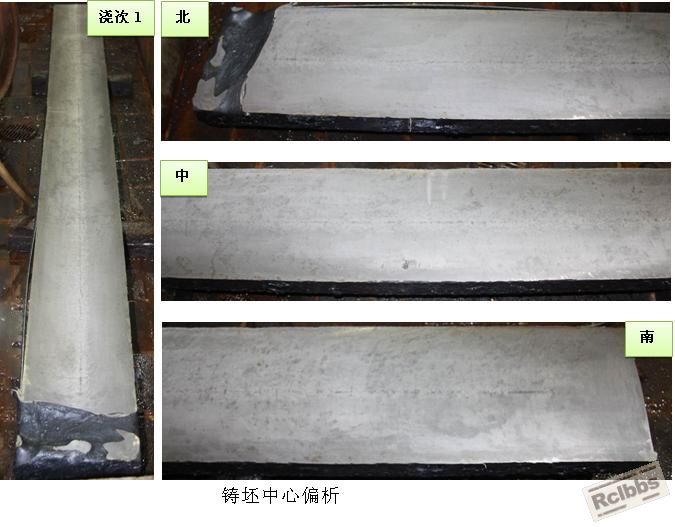

各位专家大家好,请问,铸坯中心偏析评级原则是什么,是以偏析最差视场评级还是以其占整个偏析线比例来评。另外,铸坯做低倍,要去看清晰柱状晶及等轴晶组织,专家们有什么好的方法,恳请不吝指教,谢谢。也请大家看看文档中铸坯中心偏析能评多少级? 铸坯中心偏析.doc (321.5 KB, 下载次数: 263)

可以将图片贴在这里方便讨论:
建议查看GB/T 1979-2001 结构钢低倍组织缺陷评级图,上面提供的检查方法是在锻轧之后横截面取样,不是铸态纵剖面检验。

 楼主| 发表于 2011-4-12 19:47:35 | 显示全部楼层
呵呵,谢谢,不过钢厂控制连铸坯的质量,所以要进行内部质量检验,做低倍是一道必检环节。

请说明:
板坯、方坯、矩形坯/规格/钢种/酸洗方法/评定标准。
 楼主| 发表于 2011-4-12 21:46:40 | 显示全部楼层
回复 4# MYG
    是板坯,200X2200的,是用的冶金行业标准,不知专家您做低倍有什么好的方法
