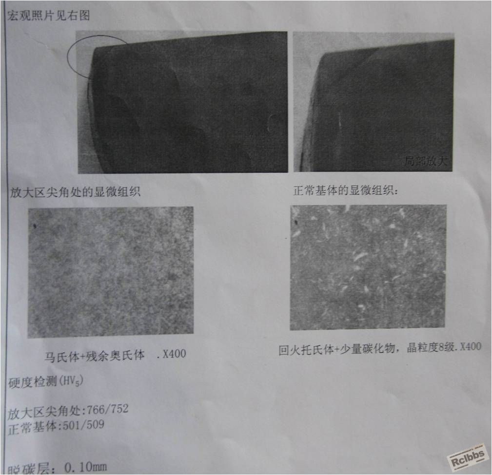

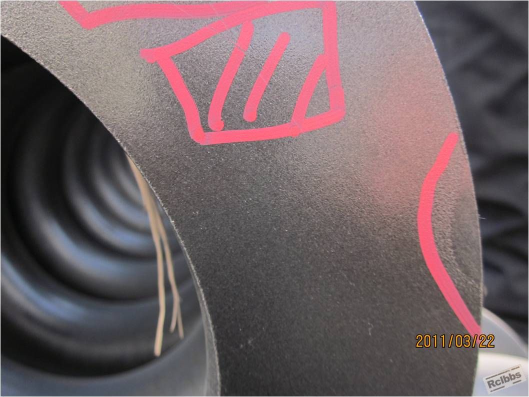

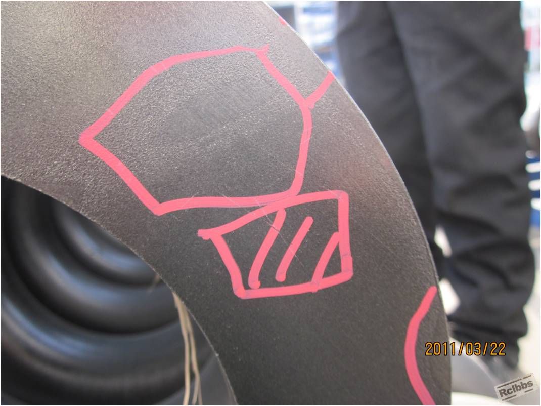

 楼主| 发表于 2011-4-15 16:19:27 | 显示全部楼层
弹簧钢的材料是60Si2CrA,我们的用的是成品,入场检验时发现有异常
 楼主| 发表于 2011-4-15 16:28:56 | 显示全部楼层
如图片所述,火焰切割后出现了异常现象,出了相应的报告,但报告结果大家给看看
共同学习学习,是否正确
