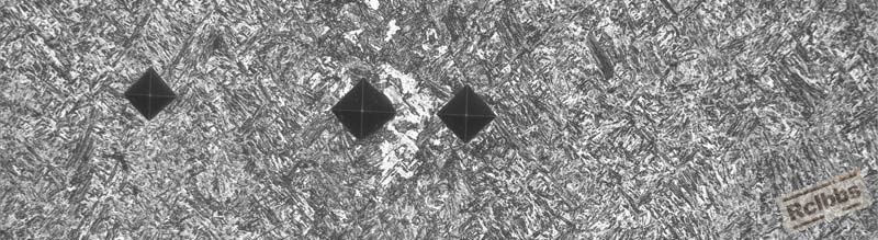

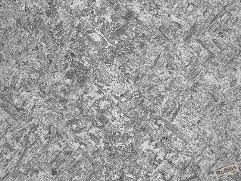

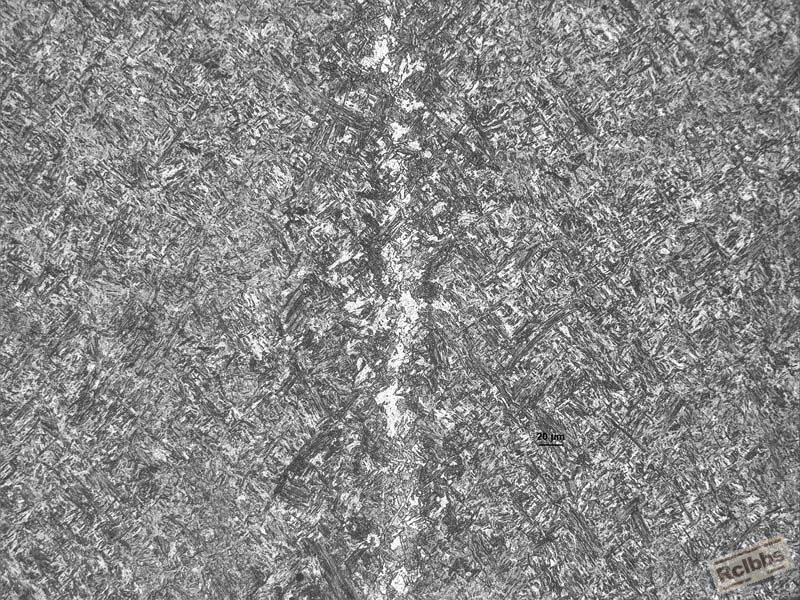

ERW焊接。热减径处理
焊缝的白色块状组织,看看是铁素体么? 组织写M+少量F 可否 ?
200X
500X
硬度选的力大了点,不过那小块也不好瞄准。。。
最硬的HV500多,小点的400多,300多。

发表于 2011-4-13 20:48:48 | 显示全部楼层
焊缝区的白色块状组织是铁素体。

发表于 2011-4-18 22:59:08 | 显示全部楼层
ERW是什么意思,,不过我们用得电阻对焊的时候中间也会出现铁素体,我判断是焊接时候由于表面脱碳造成的

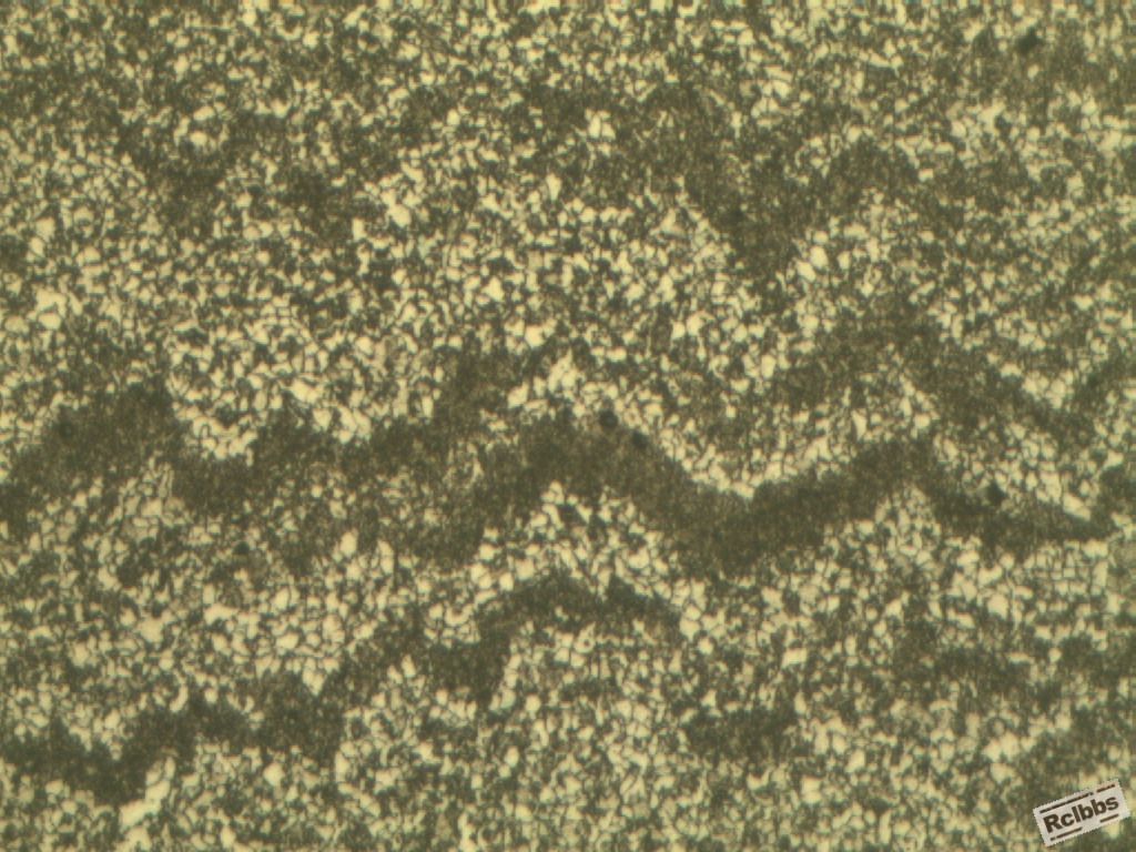

帮忙看看我这个图片白色的是不是铁素体呀,这个也是焊缝区域的组织!

 楼主| 发表于 2011-5-17 14:09:12 | 显示全部楼层
回复 7# r_lyy
    看着像铁素体,但不像焊缝。。。
发表于 2011-5-17 15:25:10 | 显示全部楼层
看硬度应该是铁素体
发表于 2011-5-18 11:33:27 | 显示全部楼层
电阻对焊如果顶锻不够,对焊的接头部分组织温度很高,产生脱碳,不会被挤出去,会留在组织里面,,
