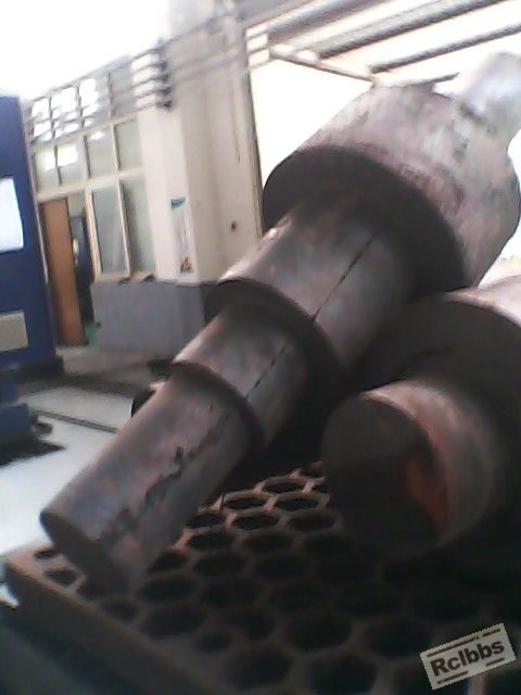

材料20CrNi2MoA:
工艺:650℃保温0.5h,碳势 0. 3%C→860℃保温4h,碳势 0.4%C → 油冷却→硬度53-58HRC。
还没有回火的时候就开裂了!

发表于 2011-4-13 13:50:01 | 显示全部楼层
淬火后多长时间裂的?
发表于 2011-4-13 13:54:57 | 显示全部楼层
半马氏钢考虑降低过冷度吧,?

 楼主| 发表于 2011-4-13 14:05:16 | 显示全部楼层
个人考虑,材料锻打的时候就有问题。
签到天数: 525 天
发表于 2011-4-13 15:01:15 | 显示全部楼层
这种开裂形式一般都和材料,锻打,有关系。
签到天数: 52 天
发表于 2011-4-13 22:11:23 | 显示全部楼层
这个工艺应该不会有任何问题的啊?而且这个工艺怎么能淬到如此高的硬度?建议看看是不是混料了。

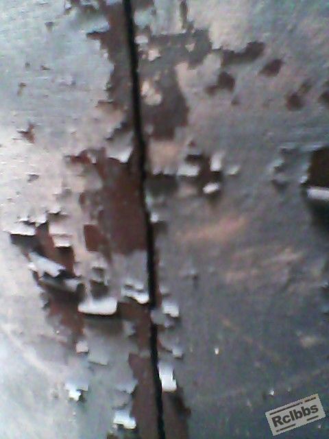

发表于 2011-6-2 14:24:06 | 显示全部楼层
我看裂纹像纵裂 好像热处理带来的!

 楼主| 发表于 2011-6-2 15:20:17 | 显示全部楼层
回复 2# HRC
    出油后40分钟就听到开裂的声音。
签到天数: 36 天
发表于 2011-6-2 15:27:30 | 显示全部楼层
纵裂,应力过大,冷死了吗

发表于 2011-6-2 21:54:54 | 显示全部楼层
材料20CrNi2MoA 做正火+高回就可以了
有一点不明白的地方,从照片看上去零件表面有氧化。像是在没有气氛保护的环境下加热的。根本就没有碳势。在调质没回火前打硬度能达到 53-58HRC 吗?

发表于 2011-6-3 08:36:20 | 显示全部楼层
回复 9# 申兴一
    原材料的心部一般会比外面疏松,还有,材料心部容易出现成分偏析,会引起淬火开裂,当然心部还有别的缺陷也会引起开裂。但搁置造成的开裂在热处理中经常出现,如果能及时回火,就可以避免缺陷扩大。

发表于 2011-6-3 19:28:39 | 显示全部楼层
回复 15# HRC
  个人 猜测 看那零件的颜色,应该是高温回火后拍的照片。   硬度53-58HRC 应该是淬火后打的硬度
裂纹应该是淬火裂纹。不过主因应该是原材料缺陷。

发表于 2011-6-3 19:40:22 | 显示全部楼层
回复 18# cnszgong
    再猜一次,呵呵 楼主用气氛保护的目的是,由于原材料加工余量少。所以才采取的措施
