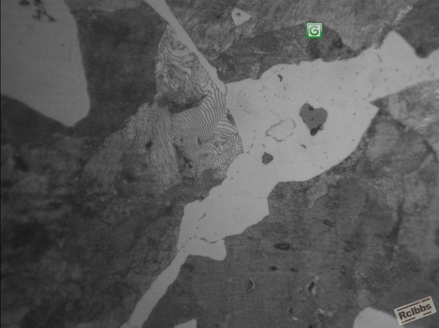

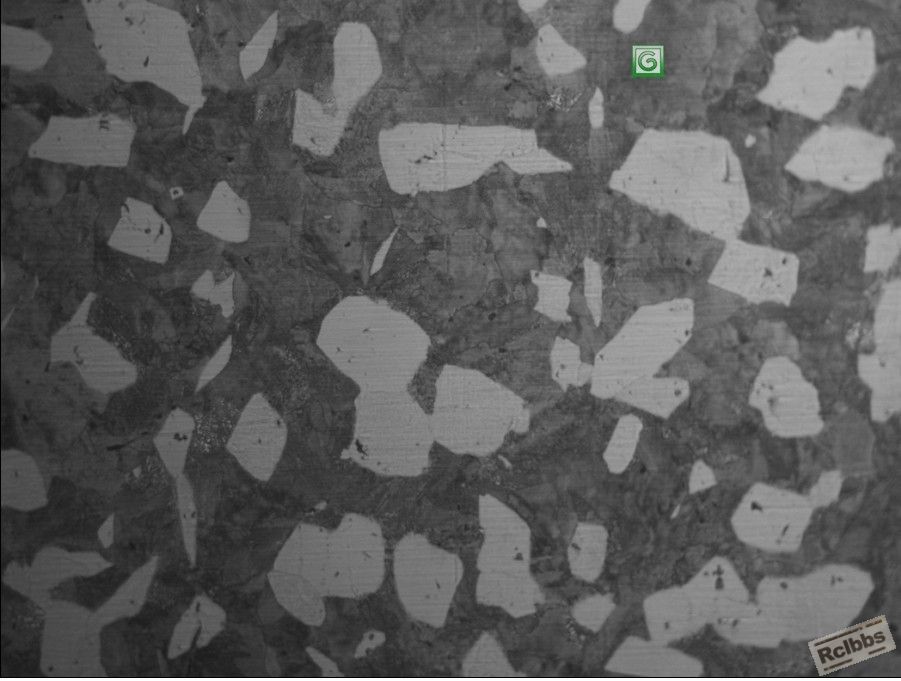

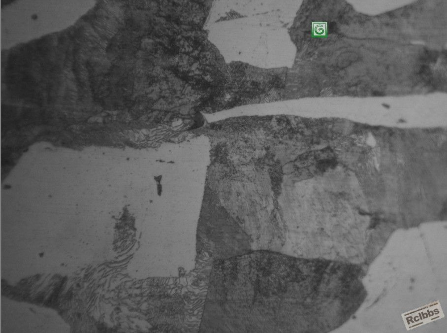

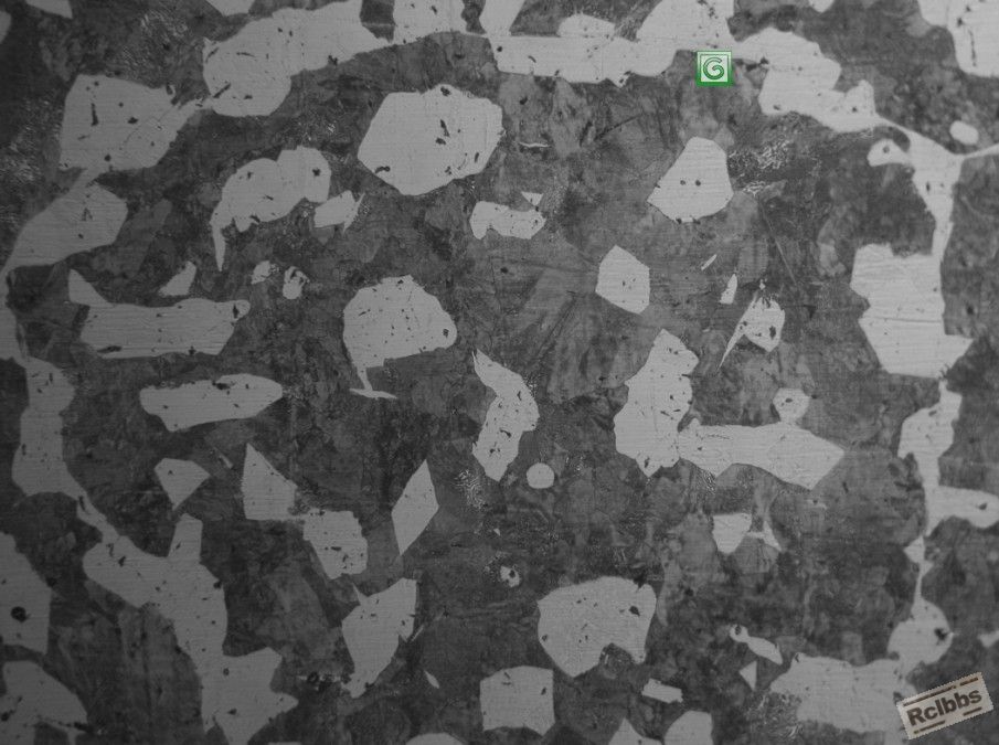

1.jpg 100倍
2.jpg 100倍
3.jpg 400倍
4.jpg 400倍
这个金相是在模具上直接磨的,磨面不是很干净,
有些黑点,但是组织还算看的清楚,组织为大块铁素体
和珠光体,我个人怀疑是铸态组织,求各位大侠踊跃发言,
帮助新人进步啊。

发表于 2011-4-14 15:01:25 | 显示全部楼层
是大块的铁素体+珠光体,但是基于铁素体的大块状,我基本同意你的看法

发表于 2011-4-14 17:24:27 | 显示全部楼层
我认为是严重的过热组织。

 楼主| 发表于 2011-4-15 10:34:38 | 显示全部楼层
回复 4# MYG
    没有出现魏氏组织,你判断是严重过热组织的依据是什么?能否给予指导呢?谢谢!
发表于 2011-4-15 10:47:24 | 显示全部楼层
我认为是欠热组织

发表于 2011-4-15 12:32:59 | 显示全部楼层
晶内那些块状铁素体也属于魏氏组织。
 楼主| 发表于 2011-4-15 12:42:18 | 显示全部楼层
回复 9# MYG
    主要我这显微镜放大倍数最低就100倍,第二张勉强显示了一个晶粒大小,不太好观察啊。

发表于 2011-4-15 13:03:22 | 显示全部楼层
一个视场只能拍下一个晶粒,说明晶粒够粗,这个就是4楼认为过热的依据对吗.

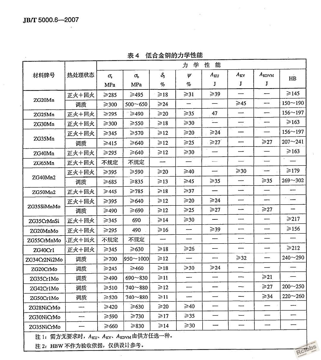

回复 13# youweijie314
铸钢件技术要求可以参照JB/T5000.6-2007重型机械通用技术条件 第6部分 铸钢件,ZG35CrMo通常是调质处理,达到一定机械性能要求。反过来说是考虑调质才用这个牌号,否则用ZG40Cr正火+回火。你的这个铸件有没有明确热处理工艺、硬度等要求?
上述标准当中相关内容提取如下供参考:
 楼主| 发表于 2011-4-16 11:00:47 | 显示全部楼层
回复 15# ZX771
    要求是正火的,硬度大概是200HBW左右,领导说调质增加成本,所有正火。。。

发表于 2011-4-16 18:38:18 | 显示全部楼层
回复 16# youweijie314
    如果是正火状态,作为铸钢件我认为第一张图还是比较好的,第二张图感觉铁素体围成了一个大网,你可以将试样多个视场看看,如果网状分布的铁素体多了对材料削弱作用很强,要设法消除。

发表于 2011-4-16 19:03:49 | 显示全部楼层
铁素体上有夹杂物
发表于 2011-4-17 10:56:42 | 显示全部楼层
回复 19# 888888
    这是锻造后堆放冷却的组织,锻造和锻后控制较差,晶粒长的较大,使用前将其正火处理细化晶粒,再进行后续工序,对最终机械性能保证有利。
