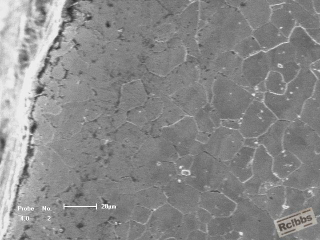

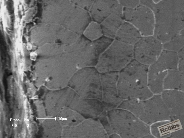

膏剂硼铝共渗配方:20%碳化硼,21%Al,3%氯化钠,3%氟化钠,53%碳化硅。用胶水做粘结剂。热处理方法 900摄氏度保温6小时,随炉冷却。实验方法:对圆柱形试件(20号钢)侧面进行打磨、抛光、腐蚀(4%硝酸)通过扫描电镜观察试件边缘
1000倍
1000倍
500倍
500倍
,求助给位高手帮我分析下。试件边缘硼铝是否渗入?
