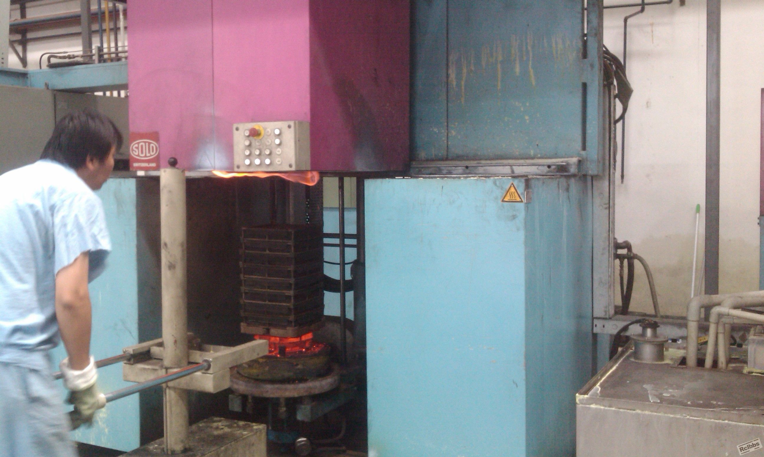

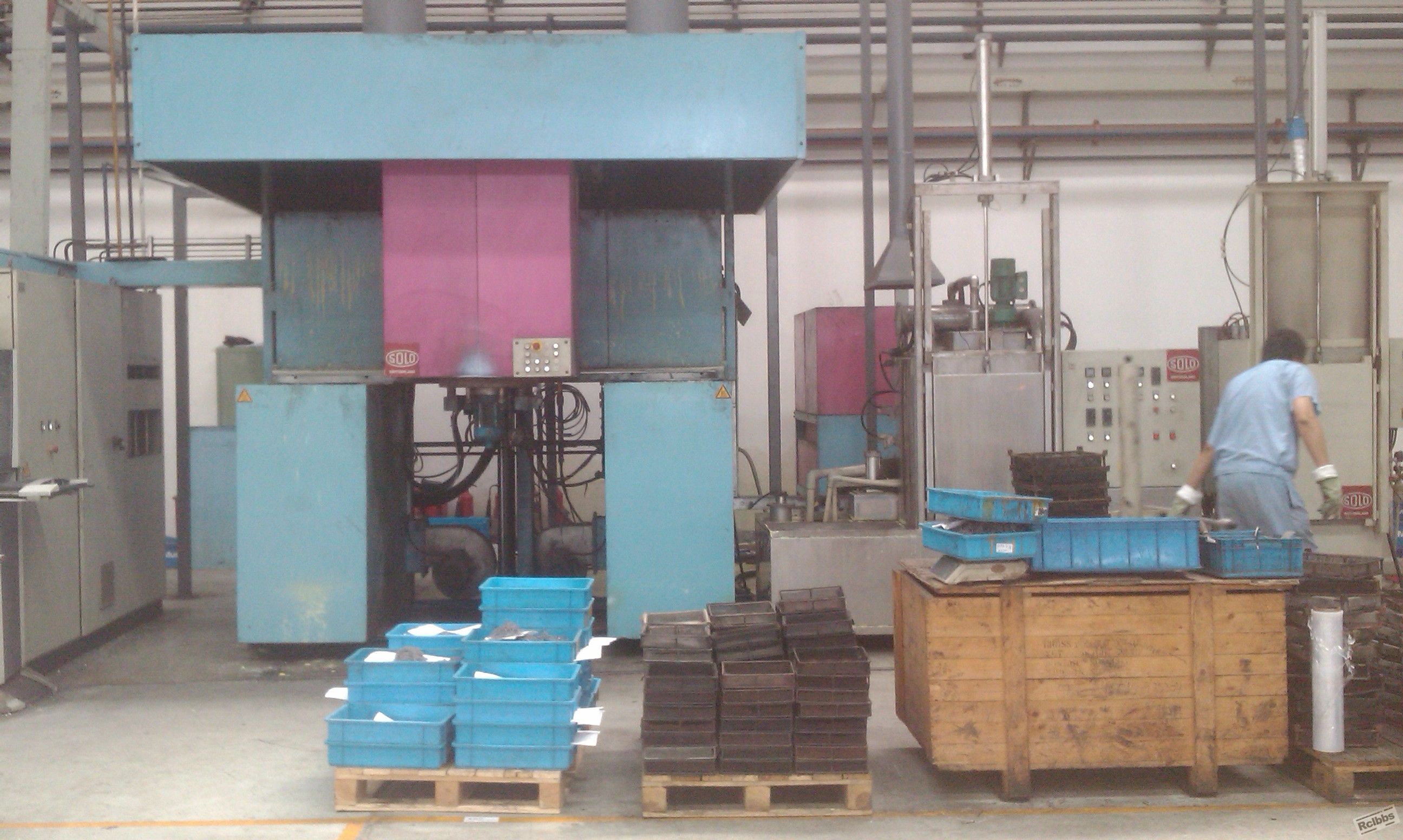

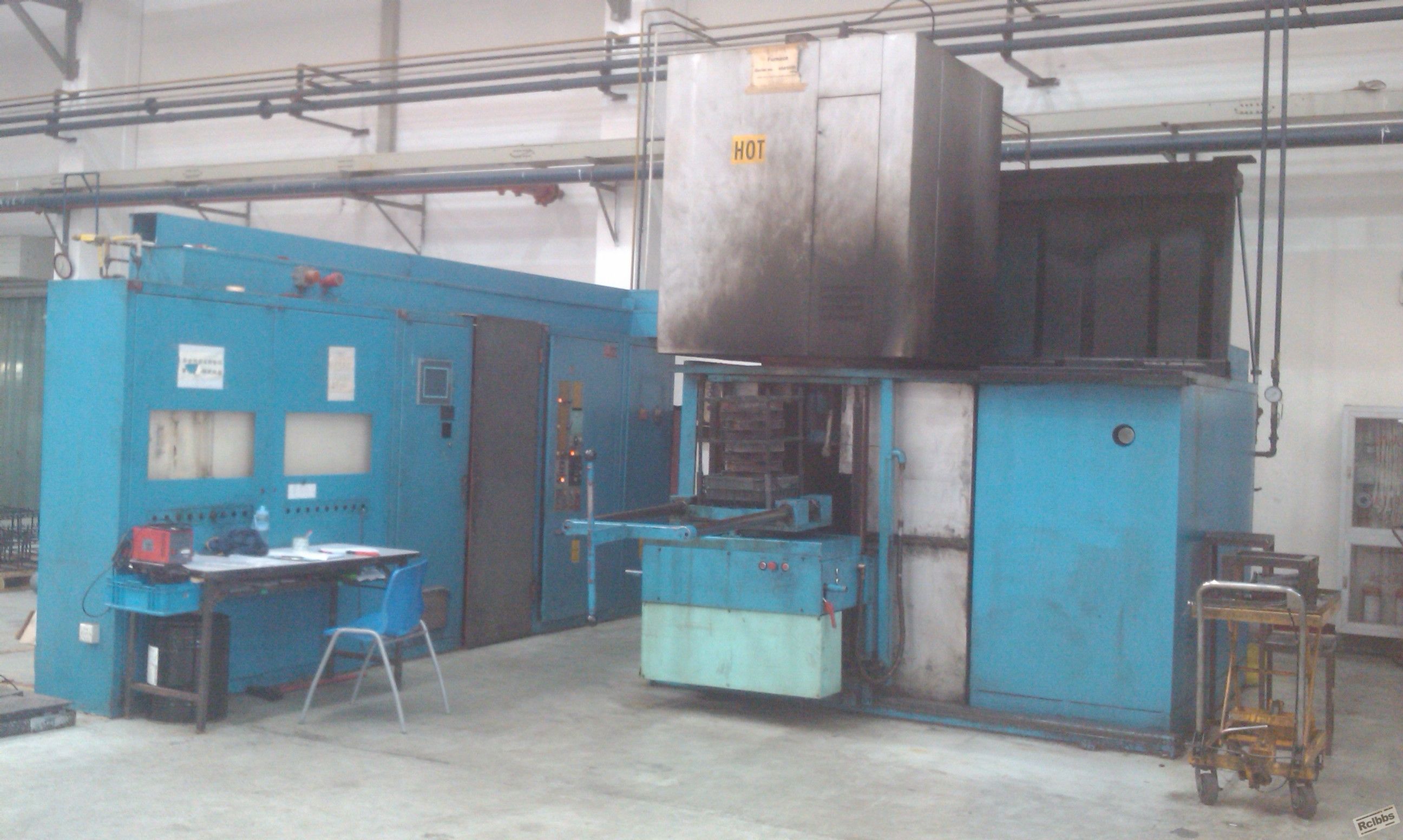

瑞士Solo底装料多用炉,可配备多个不同介质淬火槽,带硝盐清洗回收装置,配置灵活,转移速度快,尤其适合精密小工件的薄层渗碳或者快速无氧化加热淬火。
工人正在装料
工人正在装料
全景
全景

其炉膛有效尺寸有多大?
签到天数: 32 天
 楼主| 发表于 2011-4-15 13:14:49 | 显示全部楼层
Φ300*600,装炉量80KG

这炉子好另类啊。。。下面做成2半?

这个炉子是什么气氛保护的?加热元件是什么?没有看到冷却介质啊。
发表于 2013-5-2 01:06:24 | 显示全部楼层
电加热的.滴注渗碳气氛
