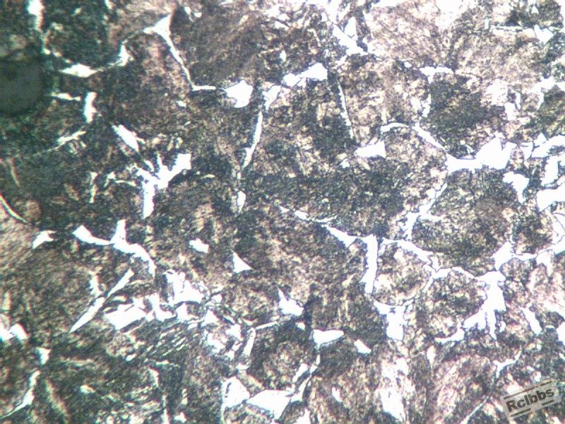

锻件锻后余热淬火组织与工艺适用性分析
材料:40cr
直径:100mm
淬火介质:PAG  7%
试样是圆面上画十字取最边上的试样

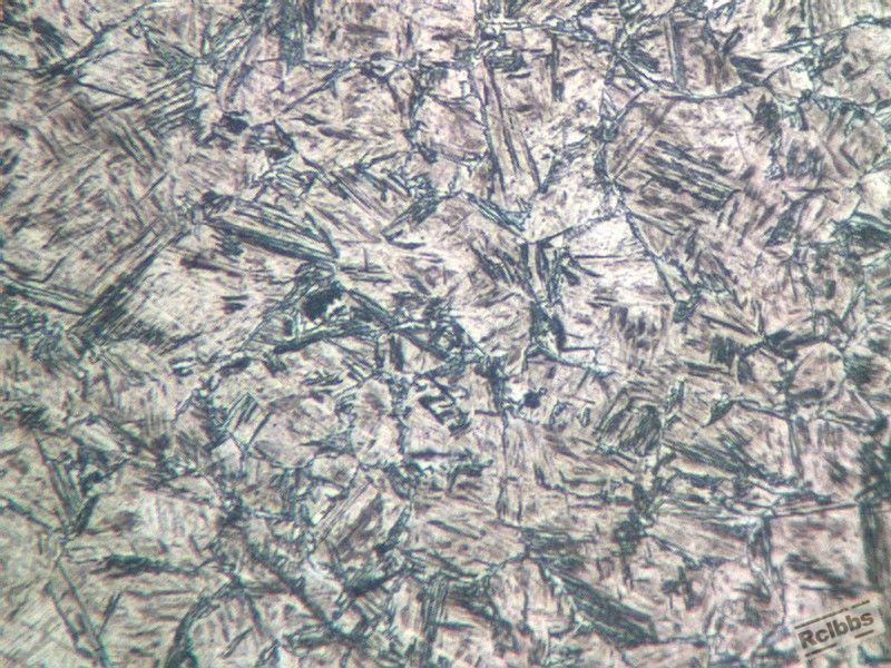

1-1边1 400倍
1-1边1 400倍

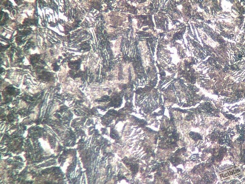

2-1边 400倍
2-1边 400倍

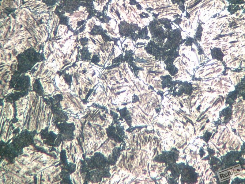

3-1边1 400倍
3-1边1 400倍

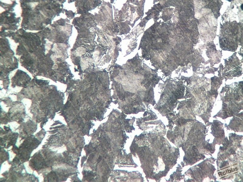

4-1边1 400倍
4-1边1 400倍

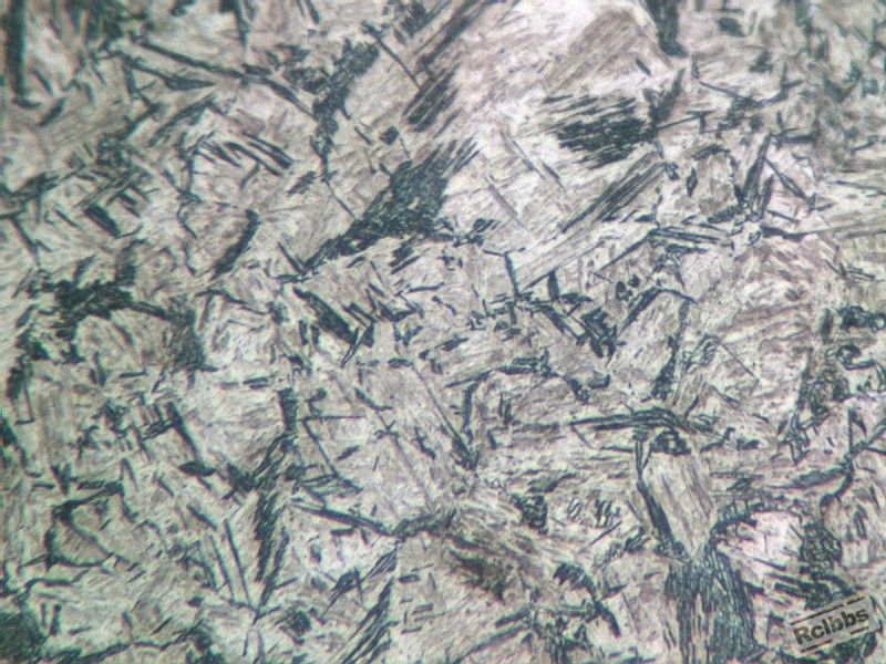

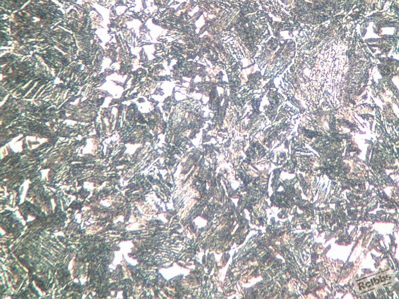

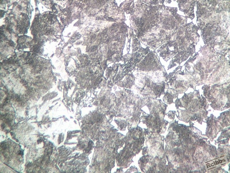

第一张有铁素体组织,属于淬火温度低,第三张有托氏体,也是不良组织,二\四合格组织.

有屈氏体,马氏体,上贝氏体,网状铁素体

谢了  这个件是个淬火不均的件 因此拿来分析的。 我这还有件中部和内部的金相请帮忙看看

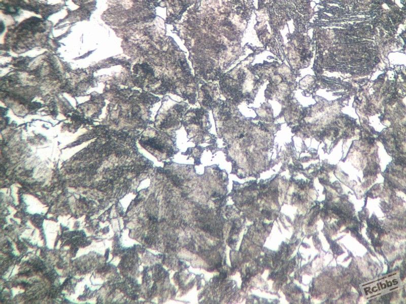

    请帮忙再看看中部的金相

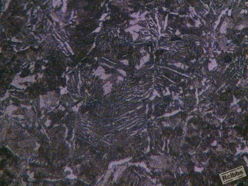

件内部的金相

同意三楼任工的意见,同时晶粒也很粗大,这是余热淬火时具有的特性,不各楼主是什么产品,我去年做过挖机的履带配件,铁齿等,只能说余热能淬火能基本达到客户的力学性能要求,比如硬度,强度,但要是检查金相的话根本是过不去。
发表于 2011-4-14 22:25:05 | 显示全部楼层
中部,心部明显网状铁素体+魏氏体组织,余热淬火不好控制,形变与热处理达到完美结合是不好实现的,容易造成心部与表层的强度差别大而影响使用寿命.
