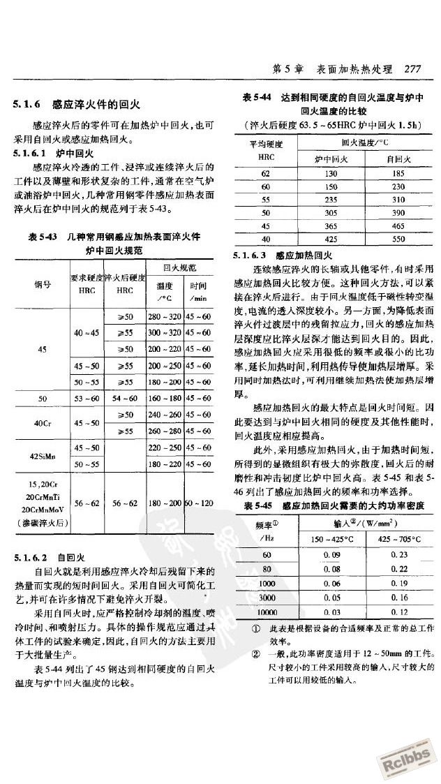

谁有高频淬火,与回火温度,硬度之间关系表。查了好几本手册都没找到。

全是经验问题!具体情况具体分析。没有什么准确的数据,最多有点参考数据!

我们都是试出来的,但因素太多到你们那里可能就有偏差了。
你可以多试试,根据要求从理论温度下限开始,别一次就把硬度回底了就行
这些还是自己试出来的准确。

回复 1# zb87124
《热处理手册》第四版第1册有些数据可以参考,相关内容在227页:

我记得在资料分享区有篇是说回火硬度与温度的下载资料,你去看看吧~
