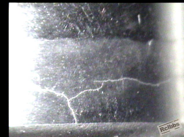

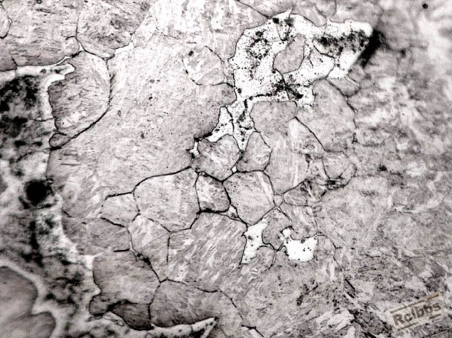

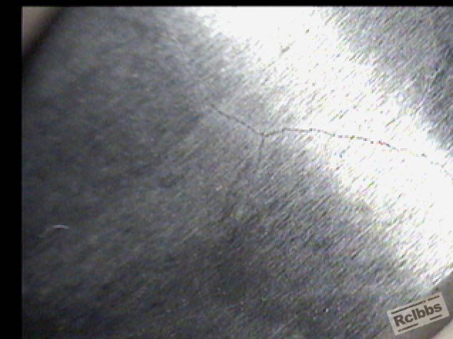

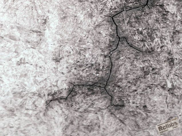

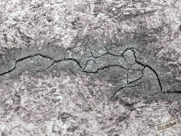

产品淬火后出现图1-2裂纹,图3-5为纵截面放大500倍组织,典型的沿晶裂纹,局部出现氧化.上面5张图为同一样品.

发表于 2011-4-16 16:14:49 | 显示全部楼层
楼主判断的不错,是比较典型的淬火过烧开裂的裂纹形状,马氏体组织也比较粗大的
温度偏高和保温过长引起
