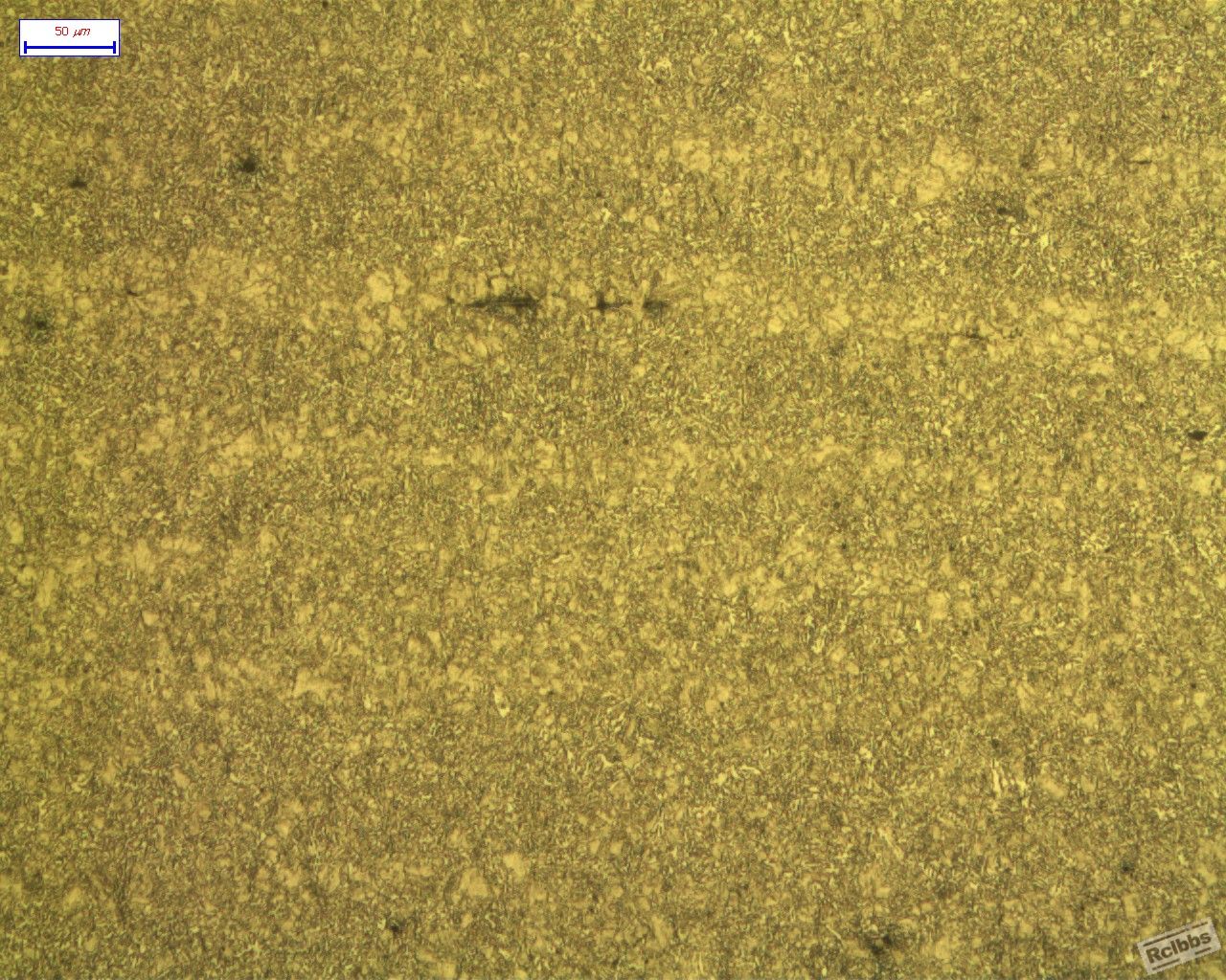

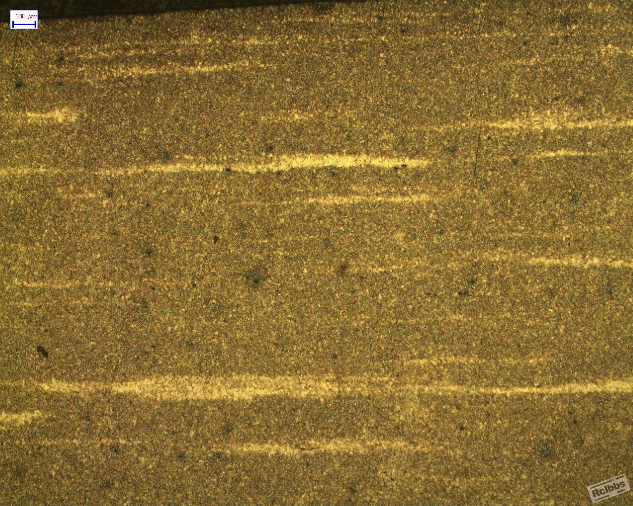

发表于 2011-4-15 15:02:25 | 显示全部楼层 |阅读模式
1.材    料:SCR420H
2.工    艺:920℃渗碳850℃保温210℃淬火后150℃回火
3.工件种类:轴杆类
4.拍照部位:平行于轴向的心部组织
5..疑   问:
1)这个部品心部组织在热处理后海保留着带状,是不是可以肯定热前素材就是带状的呢?
2)大家帮忙分析一下500X组织里面带状的两种组织是什么,看的晕晕乎乎的

发表于 2011-4-15 17:46:29 | 显示全部楼层
1) 带状为心部偏析带
2) 组织为B+M

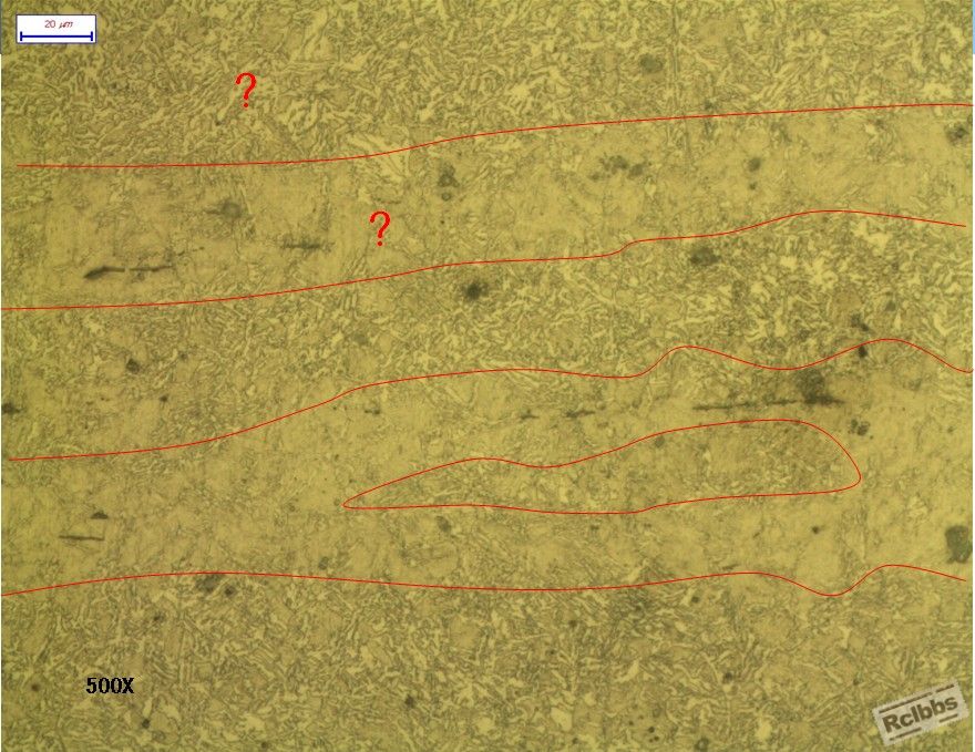

 楼主| 发表于 2011-4-22 16:42:30 | 显示全部楼层
我想知道的是,两个问号各自区域的组织,是什么。。
发表于 2011-4-22 17:59:34 | 显示全部楼层
应该是B下,原材料带状组织应该很厉害吧
发表于 2011-4-23 21:03:55 | 显示全部楼层
感觉偏析挺严重的哦
发表于 2011-4-26 09:23:47 | 显示全部楼层
最下面的两个图片应该是没有经过热处理的吧.感觉第一个问号应该是粒状贝氏体,偏析带为马氏体.个人意见

发表于 2011-5-5 19:31:04 | 显示全部楼层
感觉第一个问号应该是粒状贝氏体

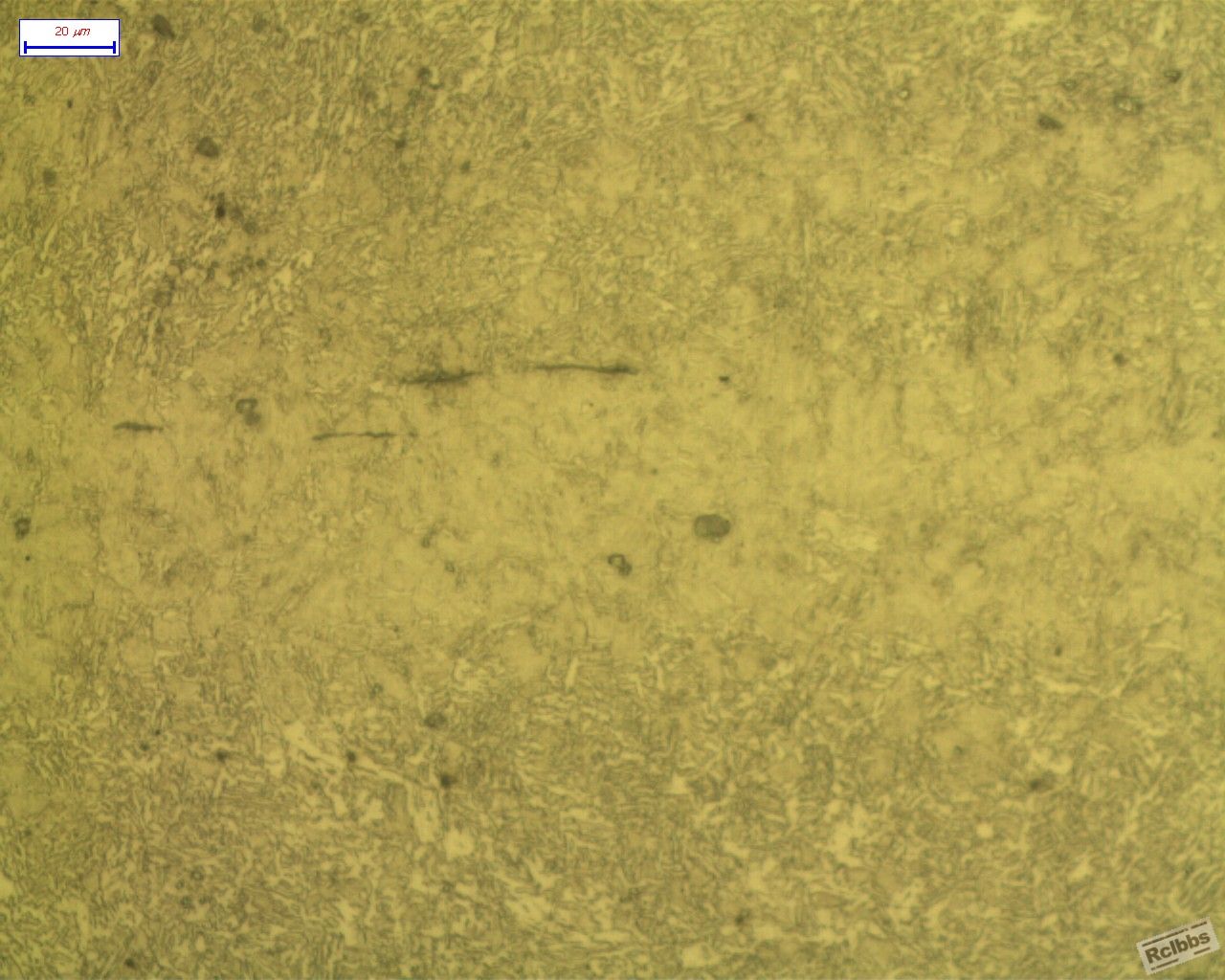

发表于 2011-5-11 22:03:07 | 显示全部楼层
白色带状的是碳化物么。其他是回火马氏体。

回复 14# zbj112
    第一个问号区域为粒状贝氏体,第二个偏析带以马氏体为主
发表于 2011-5-12 10:11:00 | 显示全部楼层
你那是怎么处理的啊?看不懂,淬火介质是什么?应该是第一个问号为粒贝,第二个为隐晶马氏体,反正你处理的组织肯定不合格
SCR420H交货状态一般是热轧或锻造状态,有带状偏析出现正常,重新锻造后能消除,正火效果不大。

发表于 2011-5-12 14:13:15 | 显示全部楼层
回复 1# fiona05311
  最后一张带状组织是马氏体,基体为贝氏体。
主要是偏西造成此处合金元素和碳含量比基体高,淬透性增加,所以淬火后此处组织为马氏体,不容易被腐蚀,低倍时此处组织反光比基体强。
