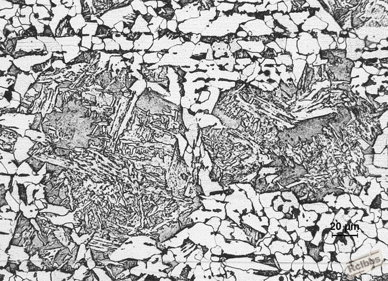

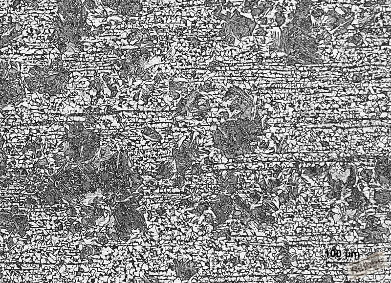

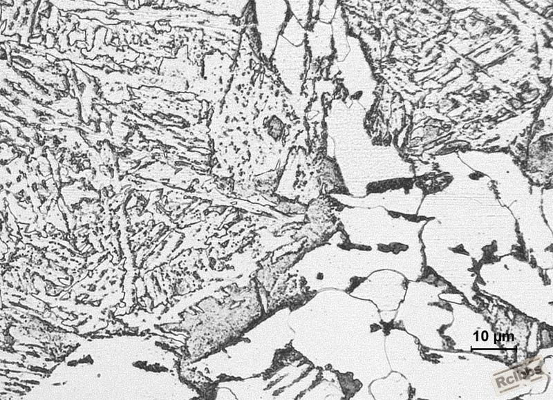

低倍下看着像珠光体,放大了,看着又不像 ,就鉴定
发表于 2011-4-15 17:24:13 | 显示全部楼层
贝氏体+铁素体+少量珠光体

    这照片是在几百倍下拍摄的?第一幅:混晶,第二幅:铁素体已连成网。
gtn1314 + 5 感谢支持!
发表于 2011-4-15 17:52:12 | 显示全部楼层
似乎奥氏体化时间不足,导致多种相混合存在于一个视场。

    倍数,第一张50倍,下面200,和500倍
距离黑块远的地方,还保持轧制时带状样子,靠近黑块附近的一圈铁素体连成网状。 块内面的组织,怎么定义?灰色的我看想珠光体,其他的看不明白
 楼主| 发表于 2011-4-15 23:51:58 | 显示全部楼层
回复 4# gtn1314
高频加热以后,控冷处理,估计工艺正在调整,所以就成这样了

奥氏体化不完全,大量未融网状铁素体

成分有偏析
