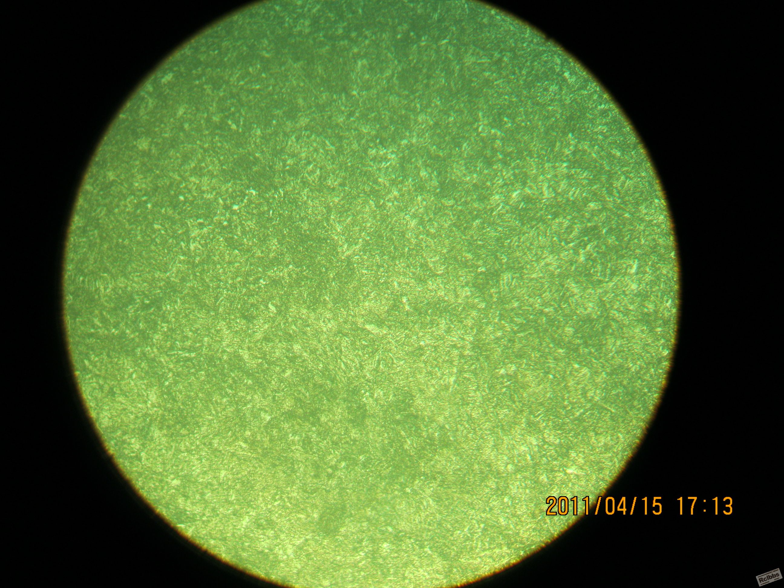

材质:36CrNiMo4
热处理方式:调质
放大倍数:400×

回复 1# hujisheng
依照GB/T13320-2007评级,可以评1级属合格的调质组织。

发表于 2011-4-16 13:00:57 | 显示全部楼层
均匀的回火索氏体+极少量F
发表于 2011-4-16 16:05:29 | 显示全部楼层
楼主图片组织不错啊,回火索氏体+少量未溶铁素体,可按2楼说的依照GB/T13320-2007评级,可以评1级属合格的调质组织

发表于 2011-4-18 10:12:37 | 显示全部楼层
浮凸,是不回火索氏体有浮凸感?

发表于 2011-4-18 10:20:14 | 显示全部楼层
感觉不错,非常细腻。
发表于 2011-4-18 11:39:45 | 显示全部楼层
组织可以,正常的索氏体。
