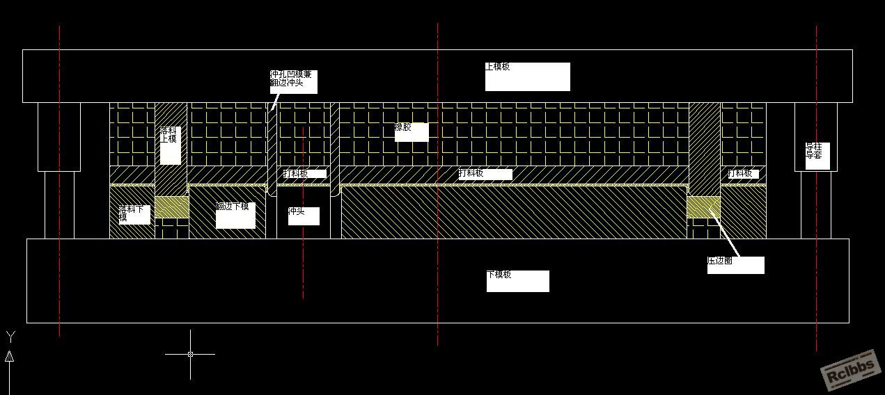

这个模具可以采用复合冲模一次成型。
外圈翻沿采用下料---拉伸---挤边。
内孔采用冲孔----翻边。
下面是草图,没有上模固定板。橡胶的厚度也不和比例。
没有具体尺寸,给不出具体的工艺参数。
工艺流程:剪板成条料(或直接订购钢带)----冲压----检验。
楼主没有提供尺寸,所以草图随手画的,仅表示原理,很不完备,上面缺件,要的话拿去。

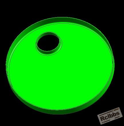

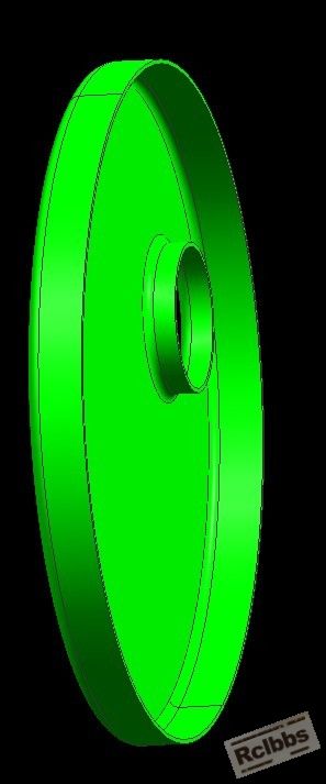

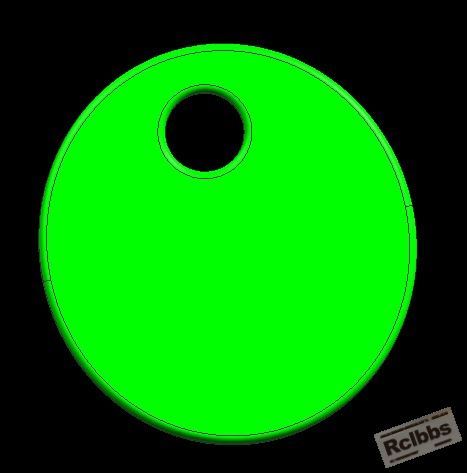

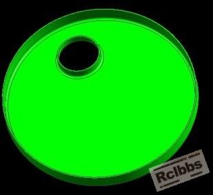

顺便附上零件三维图,还请3楼老兄帮忙搞个带尺寸的模具图。谢谢先!!
