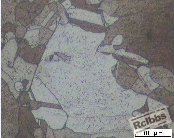

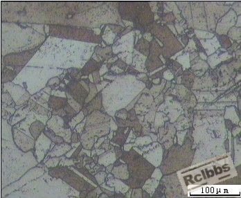

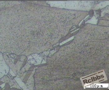

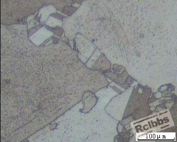

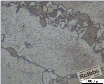

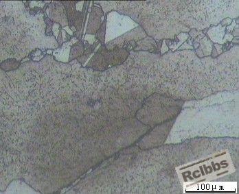

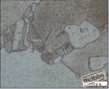

NiCr20TiAl锻压后轧制,1065度固溶。850稳定化处理,700沉淀硬化处理,金相检验晶粒度粗细严重不均匀,怎么处理能让晶粒细化均匀
 楼主| 发表于 2011-4-16 19:51:00 | 显示全部楼层
这是金相图片,都是100倍下看的
发表于 2011-4-17 10:42:46 | 显示全部楼层
这可真是难活。常温下保持奥氏体的材料晶粒细化只有通过锻造、轧制。一旦锻制工艺控制不好,晶粒粗大,产生混晶等,热处理是无法改变的。这点曾经在其它奥氏体不锈钢上验证过。

发表于 2011-4-17 21:21:50 | 显示全部楼层
晶粒怎么如此不均匀?有无可能是出于临界变形量导致部分晶粒异常长大?
