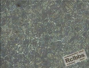

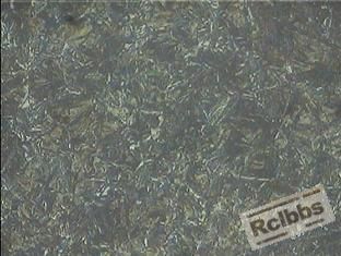

直接上图!

回火马氏体+下贝+残奥

图片的放大倍数?工件很大?那取样位置呢?回火了?
签到天数: 35 天
发表于 2011-4-17 18:27:35 | 显示全部楼层
回复 2# songry.hi
    又回火吗?
人家说的淬火组织。我看也没回火。放大倍数是小了点
发表于 2011-4-17 18:37:16 | 显示全部楼层
我看:低温回火,马氏体组织。
发表于 2011-4-17 19:30:26 | 显示全部楼层
马氏体,+下贝+少量残奥.   放大倍数400倍有吗?
签到天数: 301 天
发表于 2011-4-17 19:40:07 | 显示全部楼层
晶粒度多少  硬度多少
 楼主| 发表于 2011-4-17 22:09:18 | 显示全部楼层
回复 6# 紫丁香
    对,还没有经过回火处理的
 楼主| 发表于 2011-4-17 22:21:44 | 显示全部楼层
晶粒度,硬度都没测,直接就拿过来做金相了,还没经过回火的,刚从油槽里上来的。
发表于 2011-4-17 22:26:25 | 显示全部楼层
我只看到M,其他的都看不出来
发表于 2011-4-17 23:15:13 | 显示全部楼层
马氏体与 残余奥氏体
发表于 2011-4-18 08:39:47 | 显示全部楼层
我感觉那些白亮的条条像是先共析铁素体
签到天数: 1622 天
发表于 2011-4-18 09:49:37 | 显示全部楼层
淬火马氏体+残余奥氏体
签到天数: 1254 天
发表于 2011-4-18 10:23:20 | 显示全部楼层
隐约有先共析铁素体沿晶粒边界析出,呈网状。
发表于 2011-4-21 09:32:10 | 显示全部楼层
侵蚀的深了一些吧。那些黑色的像是片状马氏体
发表于 2011-4-21 09:37:52 | 显示全部楼层
有先共析铁素体析出,组织不是很好!黑色的是马氏体+贝氏体+残奥。我感觉组织挺全的。先共析铁素体+马氏体+贝氏体+残奥。
发表于 2011-4-21 22:22:01 | 显示全部楼层
12楼和16楼评论的不错,是先共析铁素体+马氏体+贝氏体。我想是冷却不良引起。不知道材料大小是怎样的,冷却剂是怎样的,可以说明吗,图片倍数是多少?500倍还是400倍?
发表于 2011-4-22 08:25:45 | 显示全部楼层
如果图片再大一点就好了,看得不是很清楚
签到天数: 133 天
发表于 2011-4-22 12:44:56 | 显示全部楼层
图片应该是心部组织吧,心部冷却不足,得到的M+T+B+F
发表于 2011-4-22 13:05:31 | 显示全部楼层
先共析铁素体明显,马氏体明显,残奥明显.
