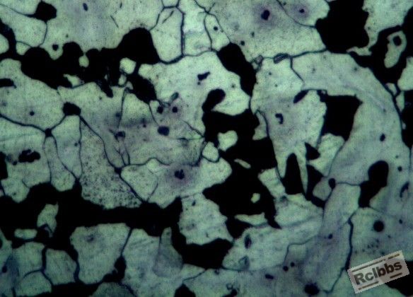

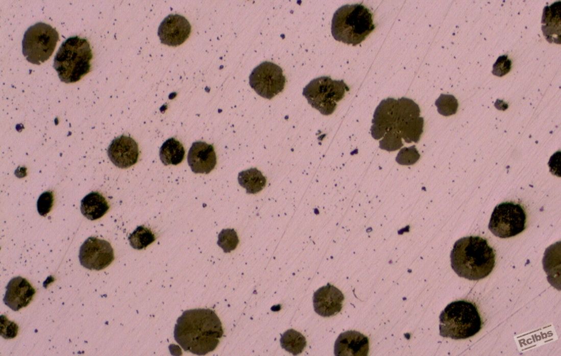

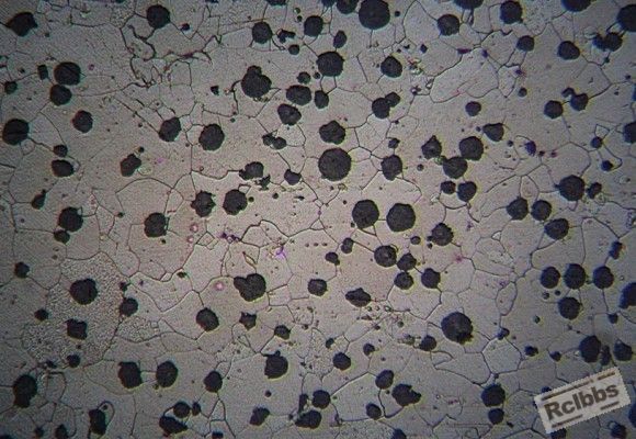

我都不知道这么多黑点是什么?应该是制样的问题吧
发表于 2011-4-18 09:08:52 | 显示全部楼层
http://wenku.baidu.com/view/23f3814633687e21af45a9bb.html
截图1应该是球墨铸铁,可参见以上网址
 楼主| 发表于 2011-4-18 09:12:21 | 显示全部楼层
谢谢了,新手上路
发表于 2011-4-18 12:14:40 | 显示全部楼层
没错,的确是石墨

发表于 2011-4-19 08:02:21 | 显示全部楼层
第一个图片是球墨铸铁
发表于 2011-4-19 10:20:06 | 显示全部楼层
第一个图球墨铸铁
发表于 2011-4-19 10:23:21 | 显示全部楼层
同意楼上的观点
发表于 2012-2-5 22:55:27 | 显示全部楼层
是球铁但是制样还有些问题

发表于 2012-2-6 09:21:01 | 显示全部楼层
球墨铸铁,一般大家爱用这个,组织大,好拍摄,球化珠光体的就不好拍摄效果,他这个用了缩小镜,视场得到了保证,不过缩小镜效果不好,中间明显分光不均,要改善一下。 1.jpg
好的球墨应能看到里面的纹理,是灰的不是黑的(他那个是不是腐蚀过了?),不过这是进口显微镜拍摄的,摄像头也是进口的。

发表于 2012-2-6 14:15:59 | 显示全部楼层
试样在手中不断转圆抛,防拽尾。压力不要大大,时间不要太长(前面磨要磨好,最后的细磨也转动下),防把石墨抛掉。
