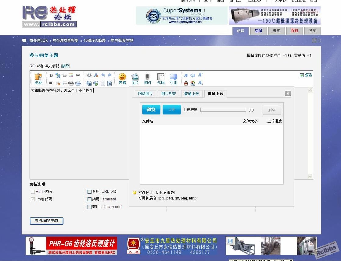

大轴断裂值得探讨,怎么会上不了图?
如附图,点击图片-批量上传-浏览-上传,然后点击图片就能到帖子里了啊。
