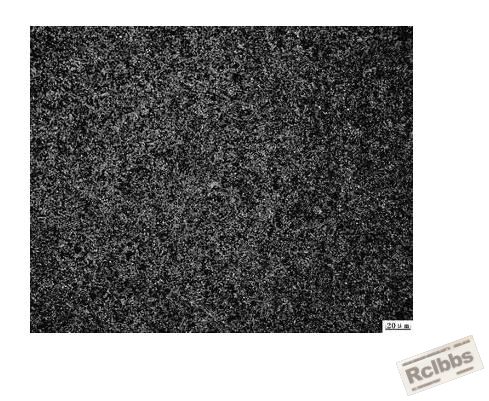

最近测试了一个德国客户的样品并做了成分,金相,硬度测试。数据如下
C        Si        Mn        P        S        Cr        Mo        Ni        Cu
0.8        0.23        0.42        0.004        0.002        0.3        0.019        0.053        0.047
表面硬度HV671
金相图片如下,报告说是回火马氏体和颗粒状碳化物
本人对热处理不在行,请各位大虾帮忙分析分析,这是什么牌号的材料(按照成分查手册都找不到对应的牌号),可能是什么样的热处理工艺

像T8工具钢,淬火组织

也考虑过T8,成分跟T8和接近,但是T8没有Cr,很费解
发表于 2011-4-18 20:31:39 | 显示全部楼层
T8钢符合GB/T 1298-2008碳素工具钢,该标准规定Cr作为残余元素含量不超过0.25%,也就是说你测试的这个材料结果与T8相对误差20%,如果没有其它特加的合金元素按我国材料T8对待不会有问题,建议把Cr的含量复查一遍,如果确实Cr高了淬火温度就取T8的中、上限(Cr提高A1),回火温度也可稍提高些。

请问ZX771, 如果是T8材质,那么怎样处理可以得到这样的金相呢?能有详细的参数最好。这个零件要求比较高的耐磨性和弹性,能否通过热处理达到呢?谢谢

复核一下Cr含量,无论是确认材料还是确定工艺才更有把握。T8钢可以得到图上的金相组织,也能满足这个671HV左右硬度要求,这个硬度耐磨性还算可以弹性会差了些,如果做弹簧夹头,头部需耐磨硬度可以更高些薄壁弹性区硬度调低一点。

应该是T8钢。除C外其他元素的含量都是微量的,应该只能称作杂质元素。处理工艺是800度淬火加220度回火得到回火马氏体组织。个人浅见!!

这个材料很接近T8,做的是淬火加回火处理,淬火温度较低(估计在780-810C范围内),所以有部分碳化物未溶解到奥氏体里,在淬火以后保留下来。
最终组织是未溶碳化物+回火马氏体。

    不知道从组织大小的角度看,这样的金相与你所说的热处理工艺是否也是符合的。前面看论坛里面讨论冰冷处理可以细化晶粒,析出超细碳化物,不知道这个材料是不是也可能做过冰冷处理?也请对冰冷处理的大虾帮忙看看。谢谢

   楼主,0.3的铬含量不高,国产牌号80,Cr不高于0.25,0.3这个含量接近杂质含量,基本不能按合金元素对待。所以基本可按T8A对待,金相组织偏暗,像隐晶M+残奥+细碳化物
发表于 2011-4-20 16:19:00 | 显示全部楼层
回复 15# vinsonchj
    忘了说了,从组织推断,个人觉得不是调质,是淬火加低温回火,硬度应该有近60度,所以谈话物未未溶碳化物,而非回火析出碳化物。只是推断,楼主可以打打硬度,硬度近60说明低回,过低则是高回即调质了

如果您公司这个产品用T8用深冷处理的话,这个钢也要深冷Cr的增加会有相对多的残奥

    硬度是Hv671,接近HRC59
