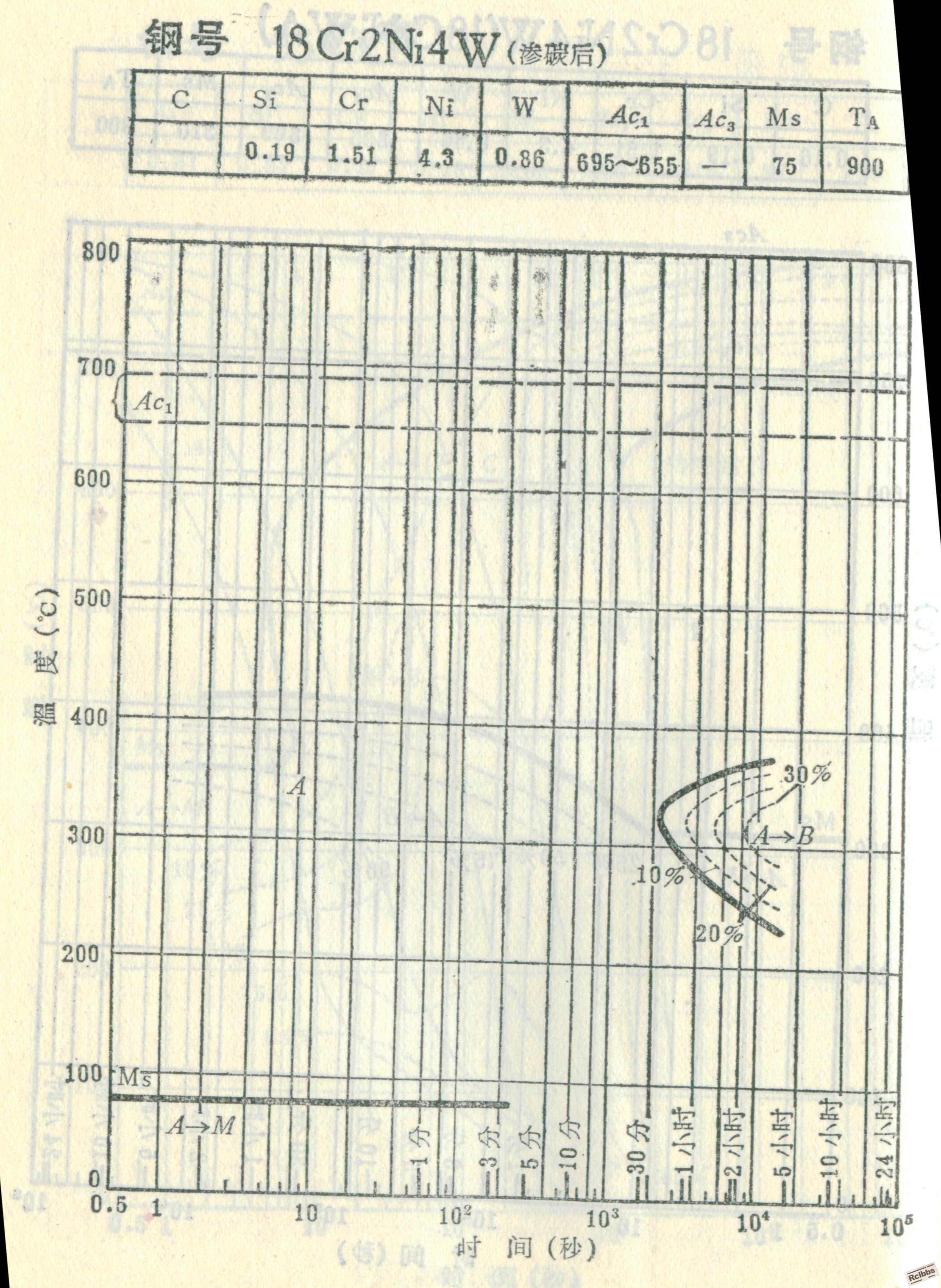

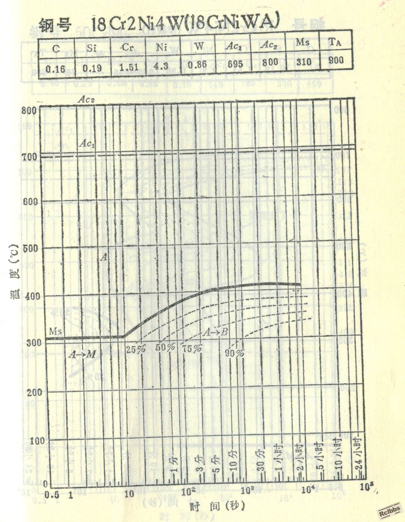

发表于 2011-4-24 09:06:48 | 显示全部楼层
回复 8# stigershu
    我给你传一份该材料的
发表于 2011-4-24 09:08:32 | 显示全部楼层
回复 8# stigershu
签到天数: 23 天
发表于 2011-4-24 11:42:08 | 显示全部楼层
回复 10# 孤鸿踏雪
恩,谢谢,这个材料的曲线还真的特别。
