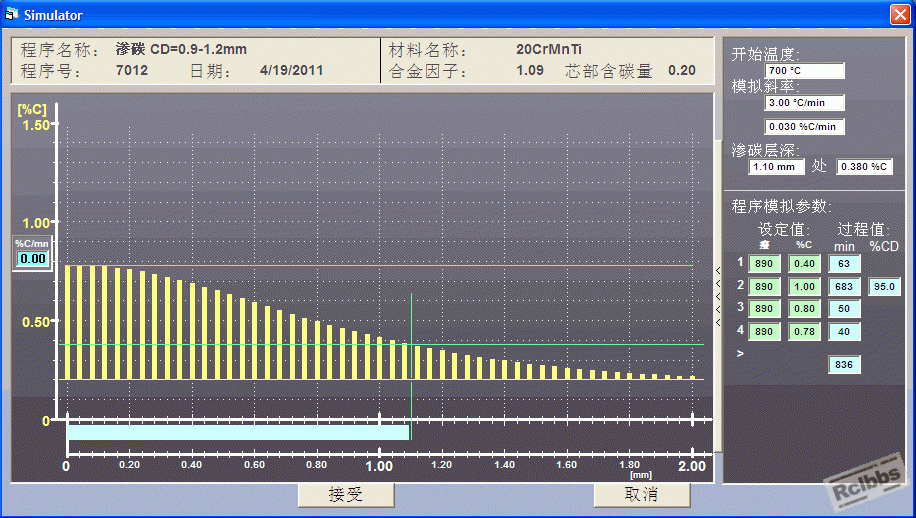

按提供的参数用多个软件模拟的结果有效渗层只能达0.65mm左右。有不小的偏差,零件实际检测的结果是多少?有没有做过定碳?
下图是渗层1.1mm的模拟结果供参考。右侧是温度,碳势和时间参数。

4楼的专家,你那个是什么模拟软件啊?在哪下载哦?看了心动了。
按楼主给的参数,渗碳层肯定不够,时间太短

回复 5# rechulixinshou
设备配套的渗碳扩散控制软件中的模拟功能,没有下载的。
