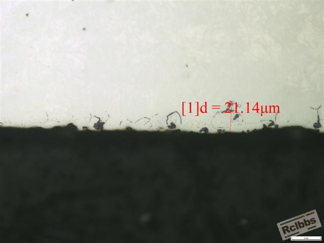

碳势过高了,或渗碳层深度太深,长时间强渗导致,一般对渗层较深的零件允许存在一定深度的晶间氧化的,这要看你的客户给你的规范。个人观点,仅供参考,我们也曾遇到类似的质量问题。

热烈欢迎全国著名李志义专家耒热处理沦谈作无私奉献.        3楼上传一张图片是表面过热吧,
发表于 2011-10-14 01:22:01 | 显示全部楼层
是晶间氧化。  2个丝了  顺便问下3楼 你们产品要求多少?
