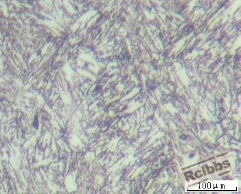

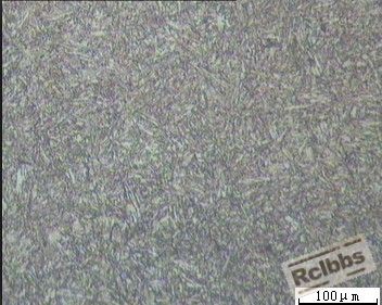

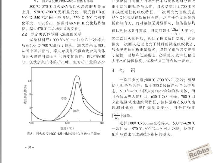

 楼主| 发表于 2011-4-20 19:35:50 | 显示全部楼层
这是1000度淬火 空冷  第一次620回火  第二次580   100倍和500倍的金相照片家看组织怎么样

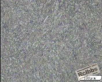

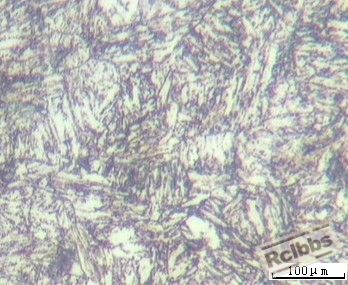

 楼主| 发表于 2011-4-20 19:37:46 | 显示全部楼层

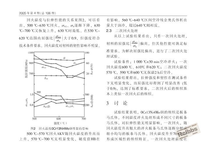

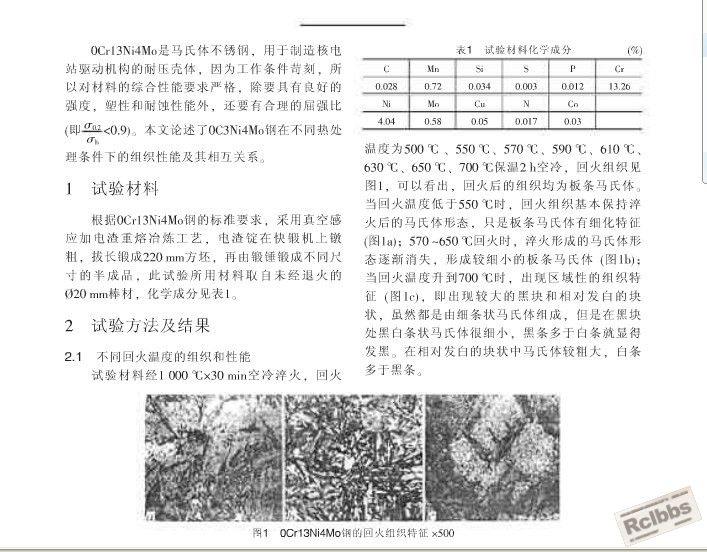

 楼主| 发表于 2011-5-6 19:06:01 | 显示全部楼层
看看这个也许有用
 楼主| 发表于 2011-5-6 19:08:48 | 显示全部楼层
再()看看这篇文章。
0Cr13Ni4Mo马氏体不锈钢热处理工艺研究.pdf
939.77 KB, 下载次数: 198
发表于 2011-5-6 19:43:36 | 显示全部楼层
楼主能上传一下你上面截取部分论文的完整版吗,我想看一下,我是做马氏体沉淀硬化不锈钢的,谢谢了
 楼主| 发表于 2011-5-6 20:40:30 | 显示全部楼层
http://www.docin.com/p-33339259.html这是链接你可以自己看
发表于 2011-5-6 20:54:50 | 显示全部楼层
谢谢楼主,你是否已经分辨出回火马氏体组织的区别呢
 楼主| 发表于 2011-5-7 21:01:41 | 显示全部楼层
我对金相组织区分不是很熟练,请指教
