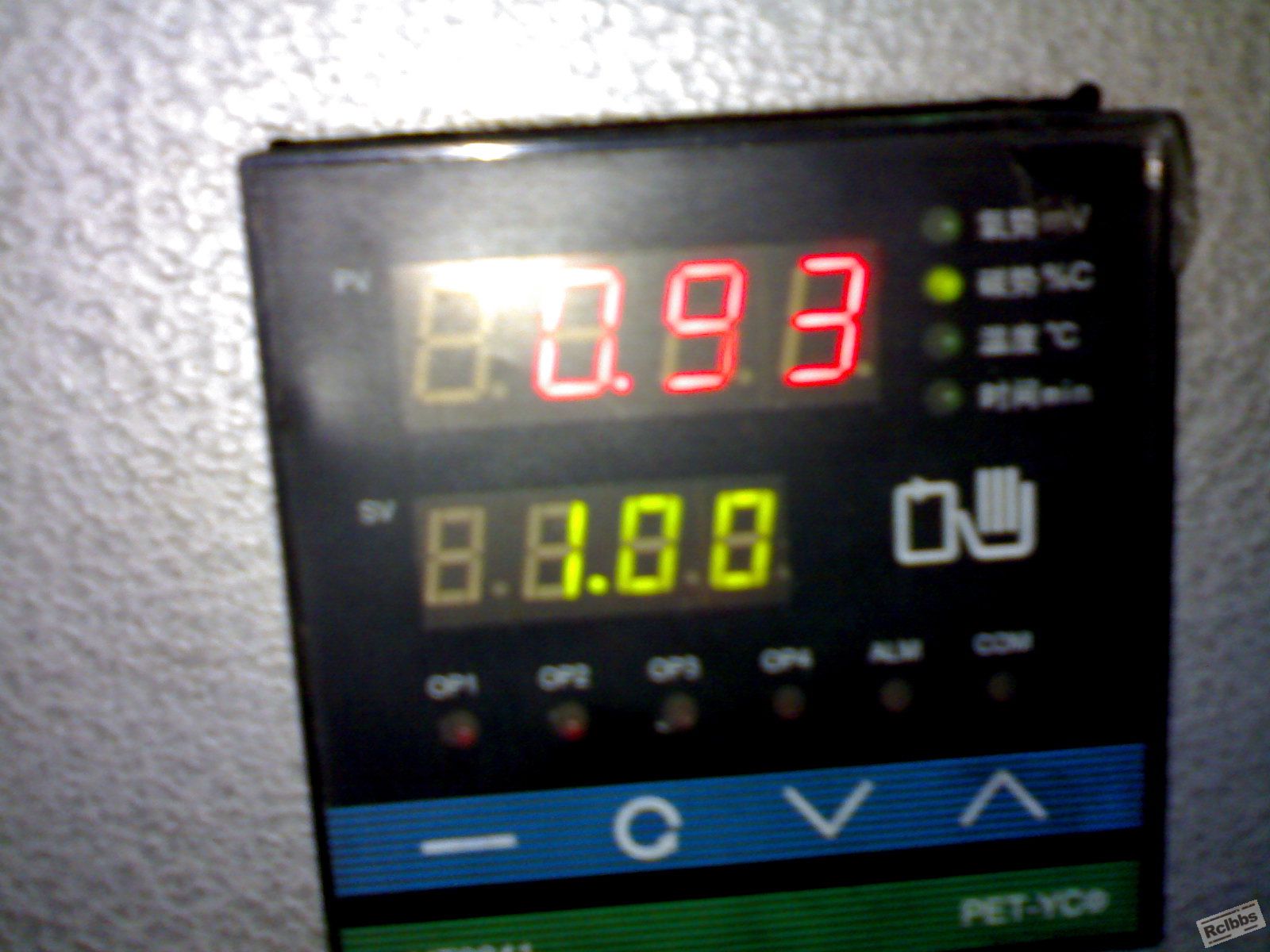

碳控仪表设定值为1.0,显示值为0.93----1.07之间跳 190420111450.jpg 跃。井式炉渗碳碳控仪表显示值为何不平稳?

周工:看一下碳控仪中温度和氧探头mV值的参数是否有上下跳跃的现象。由此先区分是热电偶、氧探头还是仪表问题。

还不知道楼主的氧探头是否是带热电偶的,今天就遇到一台设备 由于主控热电偶失效,其碳势波动就是那样的,后来换了支主控热电偶 就好了具体图形明天有时间就上传上来 呵呵
    在井式气体渗碳炉上引起碳势如此波动还有一种可能,就是氧探头从炉盖上插入炉内时需要穿过炉盖风扇导流板上的孔直接伸入炉内,风扇导流板由于长期使用发生变形,致使炉盖风扇导流板上的孔直接接触氧探头,再加上风扇振动也会干扰氧探头的测量。

1.温度信号和氧电势波动造成的
2.富化剂滴量过大,导致碳势异常波动
3.PID参数不当
4.氧探头漏气,导致氧电势大幅度起伏,从而碳势大幅波动
现在很少有用这种数码管的碳控仪了,有大屏幕液晶显示的,升级吧

这个波动还不算大,我遇到过正负0.2以上波动的
有时不是仪表或探头的问题,有可能是炉子本身工况发生了变化

我遇到过,新设备热调过程中,四个碳控仪,有一个的数值一直不停的跳动,经排除,是信号线外层屏蔽没有做好,受到信号干扰,更换了信号线就正常了。

如果碳势值在你说的范围内上下波动的话,可以肯定富化剂滴注量过大,减少富化剂滴注量,调节碳控仪表富化剂脉宽,就可解决此现象。

也许会是比例阀卡住了

炭控仪有项碳势波动值范围菜单,调节成0.05就可以了
