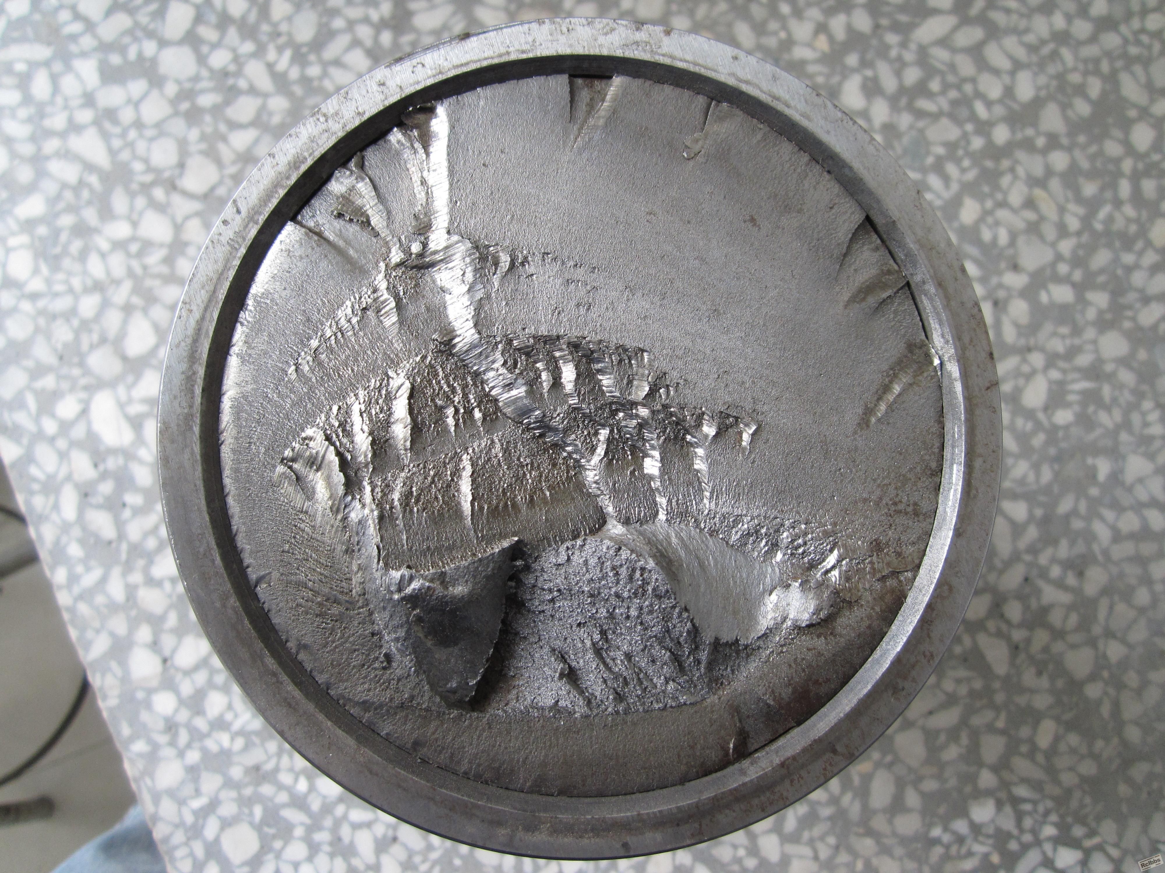

附件中是一工程机械用轴断口照片,属疲劳断裂,但哪个部位才是真正的裂源?请大家帮助找出。
断面
断面

发表于 2011-4-21 09:07:03 | 显示全部楼层
照片是不是有点小了
签到天数: 30 天
发表于 2011-4-21 10:18:24 | 显示全部楼层
就这一张照片啊, 另外的那半拉呢?
签到天数: 941 天
发表于 2011-4-21 12:52:51 | 显示全部楼层
大概在1点钟位置。
签到天数: 121 天
发表于 2011-4-21 14:58:41 | 显示全部楼层
貌似多源疲劳,有应力集中,工作应力似乎也不小。
签到天数: 40 天
发表于 2011-4-21 16:18:36 | 显示全部楼层
回复 5# amdathlon
    详细介绍一下
签到天数: 40 天
发表于 2011-4-21 16:20:51 | 显示全部楼层
10~15点之间的位置,还请指教!
(下面的应该是瞬时断裂区吧)
发表于 2011-4-21 22:22:09 | 显示全部楼层
具有多源性特征,裂纹最初起源应该在右上角一片区域,因为比较平滑,具有疲劳特征。
发表于 2011-4-21 23:36:34 | 显示全部楼层
造成断裂的应是左上角的大缺口位置。

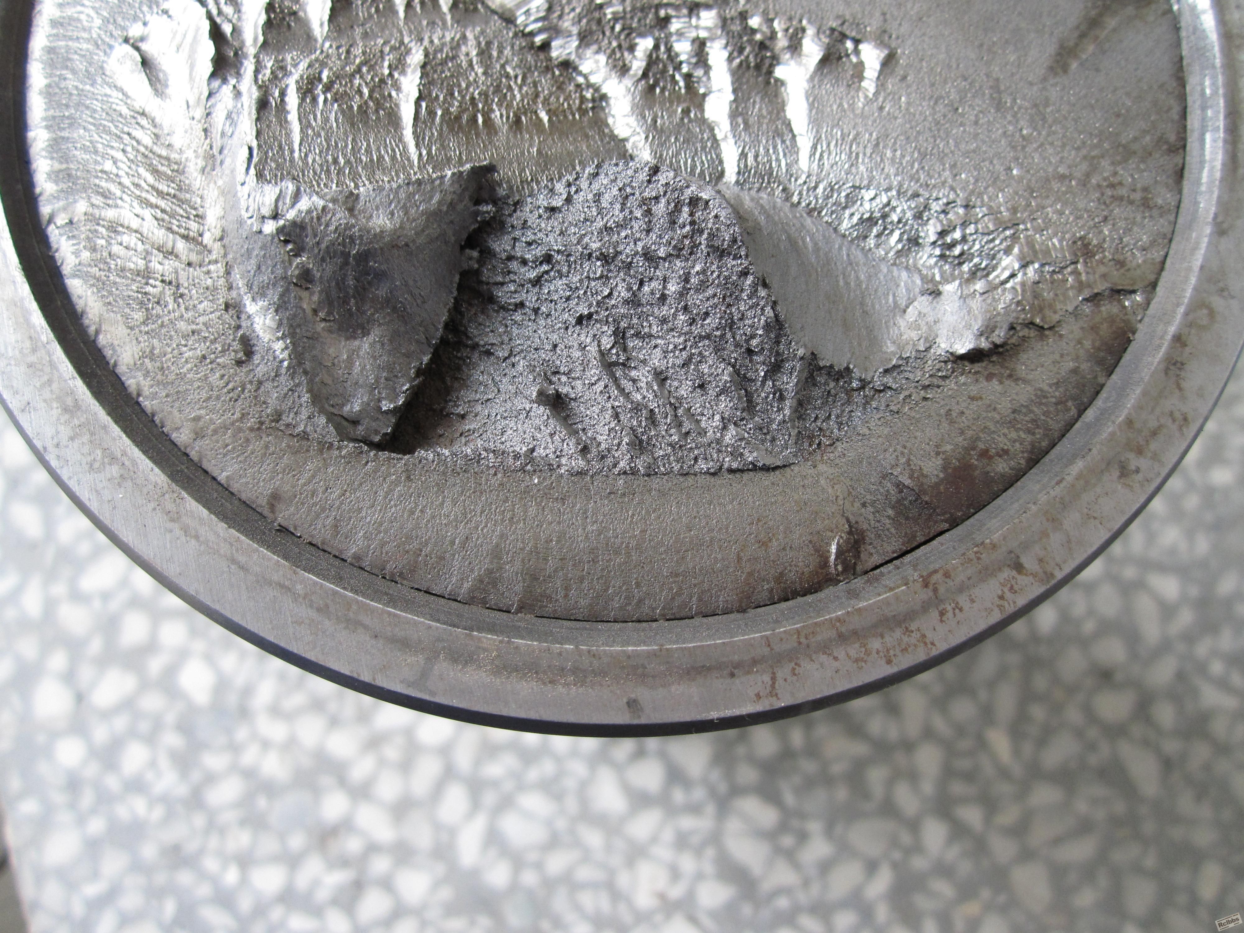

 楼主| 发表于 2011-4-22 07:55:46 | 显示全部楼层
回复 1# qinqiang268
再上张照片
第二张照片
第二张照片

发表于 2011-4-24 09:21:22 | 显示全部楼层
10点半位置为主要裂纹源,一直到3点位置。多点
发表于 2011-4-24 17:12:43 | 显示全部楼层
回复 10# qinqiang268
    这个应该是瞬时断裂区。
发表于 2011-4-24 20:57:24 | 显示全部楼层
这样能看的出来吗,第二张就给了这么点。
发表于 2011-4-24 21:25:00 | 显示全部楼层
大家说的没错,是典型的疲劳断口。
疲劳断口是多源的。 此图中,从九点到三点分布着多个疲劳裂纹源。四点到七点也是疲劳源。
发表于 2011-4-24 21:28:12 | 显示全部楼层
看来这是一个弯曲疲劳断口,主要受力方向为十点钟方向和一点钟方向。
签到天数: 1254 天
发表于 2011-4-24 21:37:27 | 显示全部楼层
分析断口拍照时,应多角度,通过光线的变化可以更清晰的反映出裂纹的细节。同时另一半断口也应拍照对比。楼主的照片看应该是多源疲劳断口。
签到天数: 256 天
发表于 2011-4-24 22:10:41 | 显示全部楼层
多源疲劳,一点钟方向是主裂纹源,第二张是次生疲劳源,名义应力不大,材料缺口敏感性较大。
签到天数: 256 天
发表于 2011-4-24 22:12:59 | 显示全部楼层
形成疲劳源的原因还是应力集中,有应力集中台阶,但没我那个清晰,可惜我的图片随电脑丢了,不能让大家看了
签到天数: 13 天
发表于 2011-5-4 22:18:43 | 显示全部楼层
同意多源疲劳的说法
