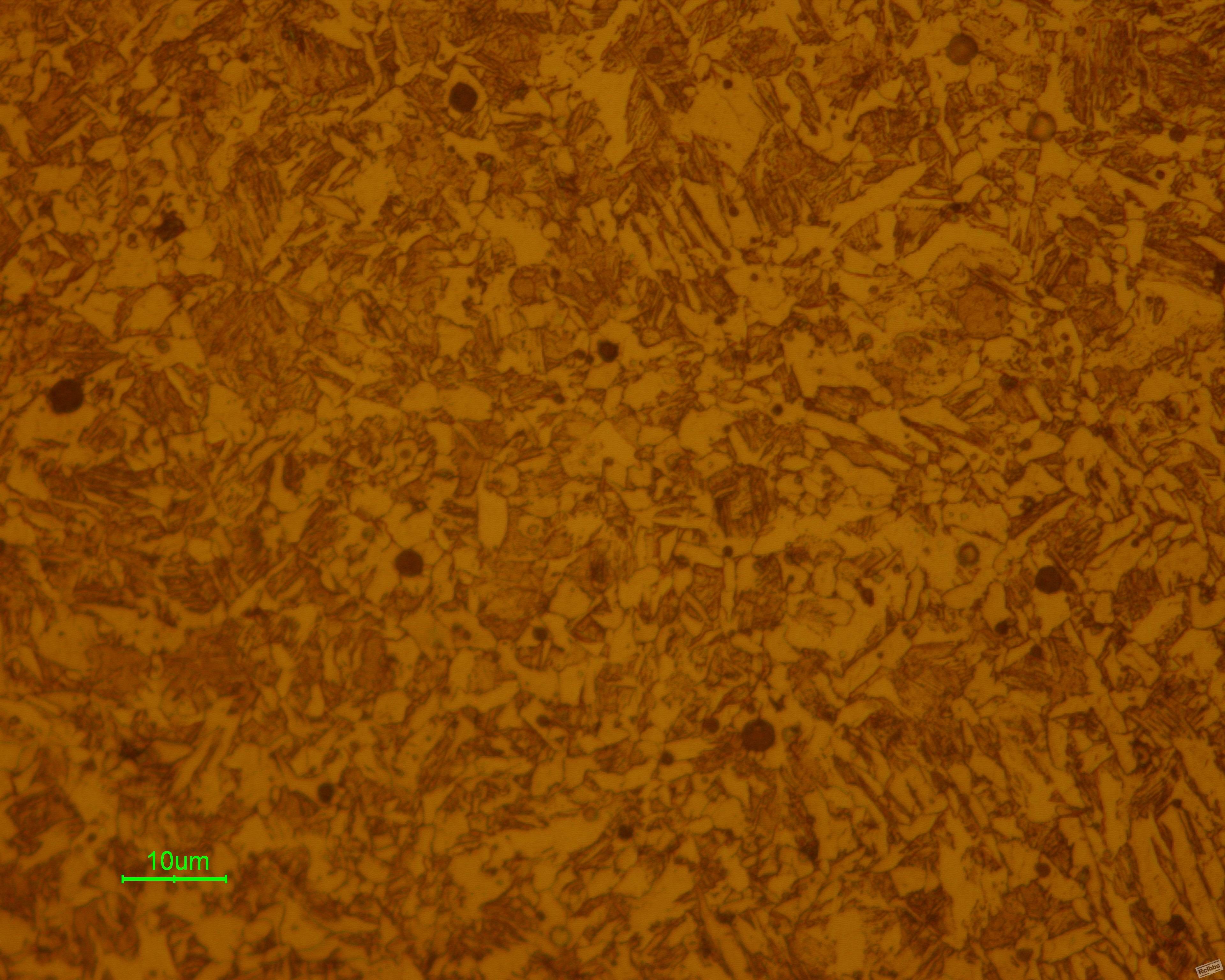

我们在过程中发现一种新的材料金相,我发现只有一种可以混,这就是炉罐,材料310S(0Cr25Ni20).请帮我确认一下是否是这种材料,因为本人不了解这种材料的金相.谢谢!

根据这个图片无法判断是不是这个材料,组织与热处理工艺有关系,这张图片是原始态的组织,珠光体+铁素体

打光谱吧。

这就是普通的碳钢组织,铁素体+珠光体

好像不是普通的碳钢吧,应该还有贝氏体.

做一下成分分析,看看化学成分。

珠光体,铁素体,还有好多气孔

我们也准备做化学成分,但是零件表面只附着有一两克这种杂质,外部实验室因为量小不能做,我也认为是碳钢,关于气孔只是研磨的杂质,

你这个做化学成分分析吧 要是那个只看组织就知道什么牌号的材料 那真的很很很牛

铁素体加珠光体,个人也不认为黑点是气孔,应该是抛光的残留

这杂质太小了,外部说不能做化学分析.

上面的气孔是磨伤的啊?

是的,这是以后拍照的

绝对不是0Cr25Ni20).这种组织,因为这种钢很耐蚀,侵蚀后的金相很相不锈钢,这是碳钢组织。
