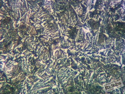

[讨论] 大家看一下这是什么组织???
发表于 2011-4-21 21:24:33 | 显示全部楼层 |阅读模式
材料是42CrMo,经过调质
发表于 2011-4-22 02:01:22 | 显示全部楼层
回复 1# sunhb_d
淬火冷却不足形成的组织:部分马氏体、多量的贝氏体与一些析出铁素体的混合,大截面工件的心部还允许是这样,若在工件表层的10mm以内,或小截面出现这种组织则是不应该的。毕竟42CrMo属于淬透性很好的材料。
