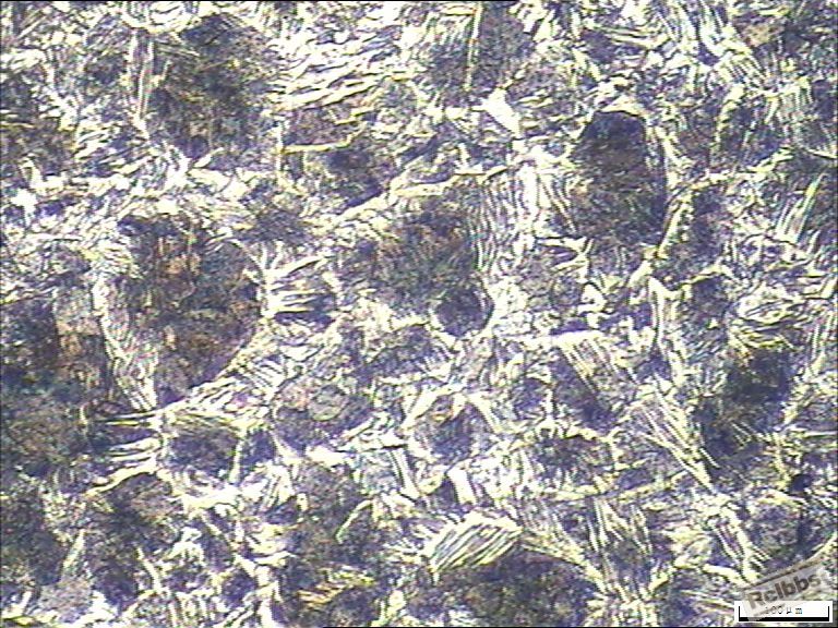

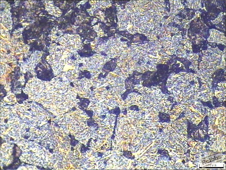

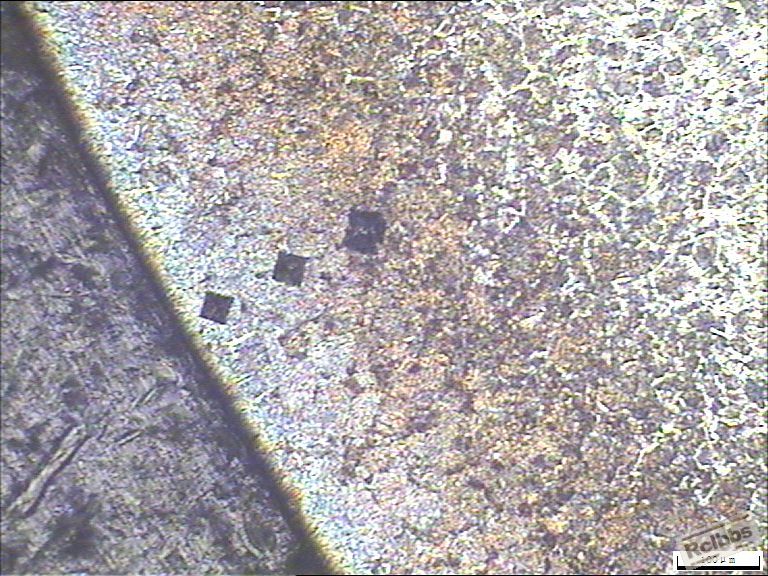

请问20钢渗碳淬火后表层组织和心部组织应该是什么样子的?我今天做了个20#渗碳淬火的件,这些组织是否正常?过渡区里的黑色的是托氏体吗?表层组织像铁素体的是什么?心部组织黑色的是什么?是否为魏氏组织状态?硬度梯度是第一点0.05mm 758HV 第二点0.15mm 687HV 第三点0.25mm 445HV!谢谢!急用!请多赐教!

这些组织在20#渗碳淬火中出现是正常的组织吗?
发表于 2011-4-22 11:42:05 | 显示全部楼层
铁素体网吧?反正组织不是板条马氏体!
发表于 2011-4-22 11:43:28 | 显示全部楼层
冷的满了吧?看铁素体析出了。。
签到天数: 133 天

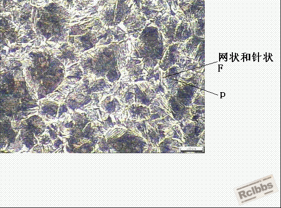

发表于 2011-4-22 12:37:49 | 显示全部楼层
表层为M,次表层为M+T,心部为P+网状和针状F,呈魏氏组织。
 楼主| 发表于 2011-4-22 14:03:19 | 显示全部楼层
5楼的意思是这个零件没有淬透?那这种组织是不是不正常?
 楼主| 发表于 2011-4-22 14:05:42 | 显示全部楼层
请教5楼一个问题,表层白色的的象铁素体一样的东西是什么?这个不应该在马氏体里出现吧?
发表于 2011-4-26 09:52:02 | 显示全部楼层
过渡区还有B吧
发表于 2011-4-26 21:04:51 | 显示全部楼层
由于奥氏体晶粒长得非常粗大,这种粗大的奥氏体在较快的冷却速度下会形成一种特殊的过组织,其组织特征为在一个粗大的奥氏体晶粒内会形成许多平行的铁素体(渗碳体)针片,在铁素体针片之间的剩余奥氏体最后转变为珠光体,这种过热组织称为铁素体(渗碳体)魏氏组织。

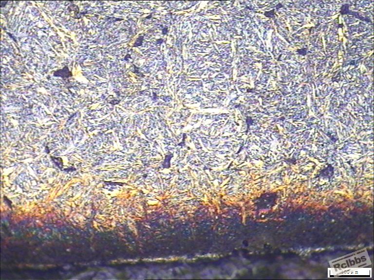

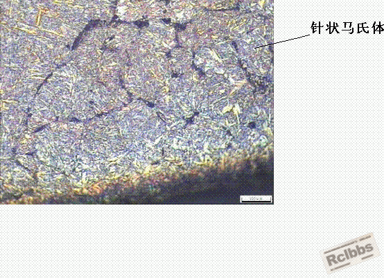

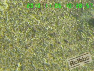

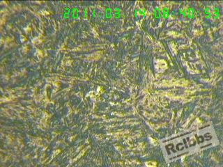

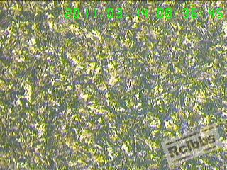

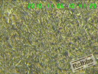

发表于 2011-4-27 16:03:34 | 显示全部楼层

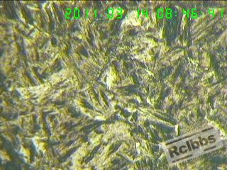

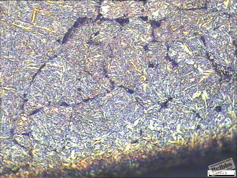

给你几个20CrMo渗碳淬火的图片
签到天数: 108 天
发表于 2011-4-27 16:05:22 | 显示全部楼层
失误楼主的图片是20钢的   我的图片是20CrMo的 ,没有看清楚呵呵 ,既然图片传上了就不删了 ,
图片均为芯部组织 ,400倍    ,,图5为100X的
图1和图2拍于一个样件,
图3 4 5 6 拍于一个样件。
