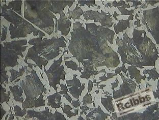

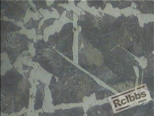

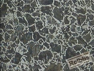

连杆,工艺如下:淬火1,840;淬火2875;淬火3,865;回火1,550;回火2595;回火3,675.
原始组织 100X.JPG [attachimg]80325

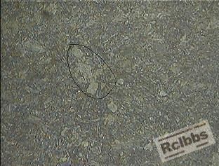

最后一幅是回火组织,前面的是原始组织,分别是100,200,400倍的图片。回火组织里的白点是什么东西。硬度要求是HB235-269的。

原始组织P+F,有W。
回火组织S回。

能在问下吗,W代表什么相呢,还有回火后中间的那块白色的是什么,回S不是应该呈指纹状或者球状的吗,我怎么觉得有点针状呢。
发表于 2011-4-23 11:06:20 | 显示全部楼层
W是魏氏组织,回火后的白色是铁素体,针状是保留马氏体位向的铁素体

主要是你的标题写的不行,温度表达不明确。白色的是铁素体,有W组织的嫌疑,最后的是索氏体吧,有未溶铁素体。

回复 5# njxwl
    谢谢解惑,顺便问下,保留马氏体位相的铁素体是怎么形成的呢?

连续作业炉工艺可以这么写:连杆,工艺如下:淬火炉1区,840°C;2区,875;3区,865;回火炉1区,550;2区,595;3区,675.这样谁都可以看懂。
最后那张图片得到的组织是保留马氏体位向的回火索氏体,有疑问的部位不是铁素体,有显微硬度计的话在那里试一下硬度就知道了。中碳钢淬火组织有部分针状马氏体(立体形态是透镜状)如果取样观察的剖面与某处透镜状马氏体最大截面方向平行,看到将不会是针状而是一个平板状。

发表于 2011-4-24 22:23:18 | 显示全部楼层
同意13楼,照片不是很清,其实有时明暗差是由于位向不同的相同组织不同的侵蚀及反光效果形成的。

发表于 2011-5-24 19:39:12 | 显示全部楼层
想知道最后一张图上一块白色的是什么东西
铁素体么?
怎么会这样聚集

发表于 2011-5-24 21:19:59 | 显示全部楼层
有可能是制样不好

白色的不是铁素体,有可能是针状马氏体,颜色较浅,可能是位相原因,也可能耐蚀性较好(小角度晶界)
回火三区温度有点高吧?
