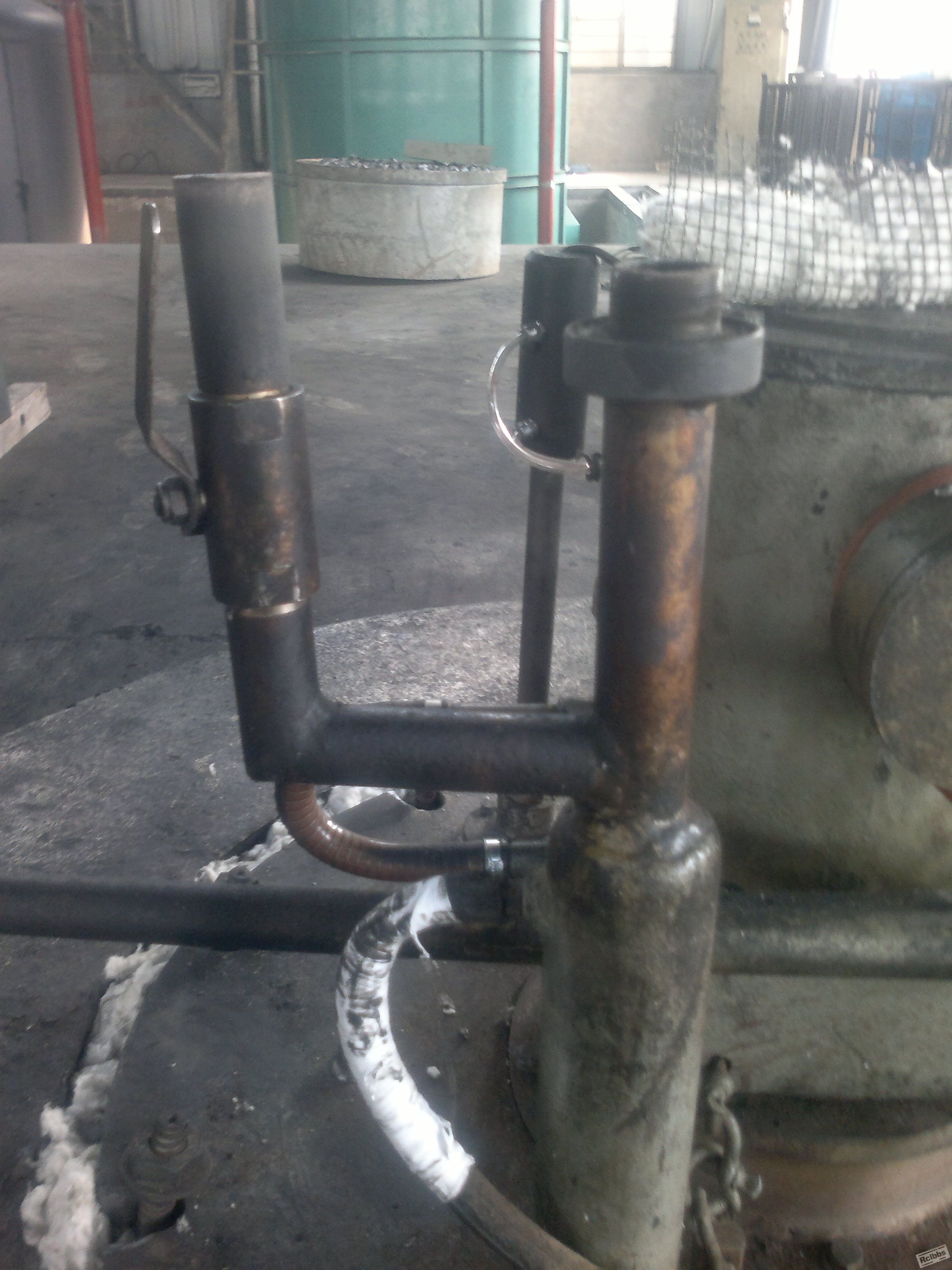

如题,就是有压力计的那种,图1;
图1
图1

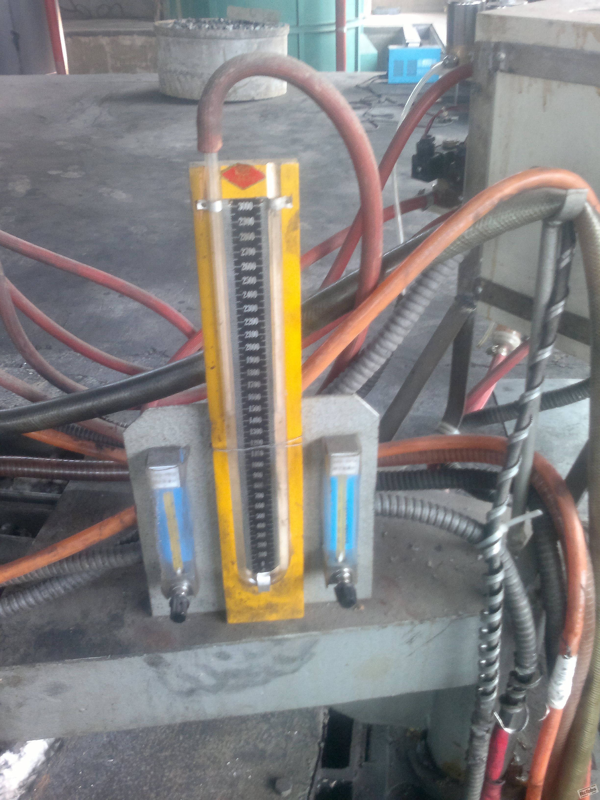

控制压力的是这个图2
图2
图2

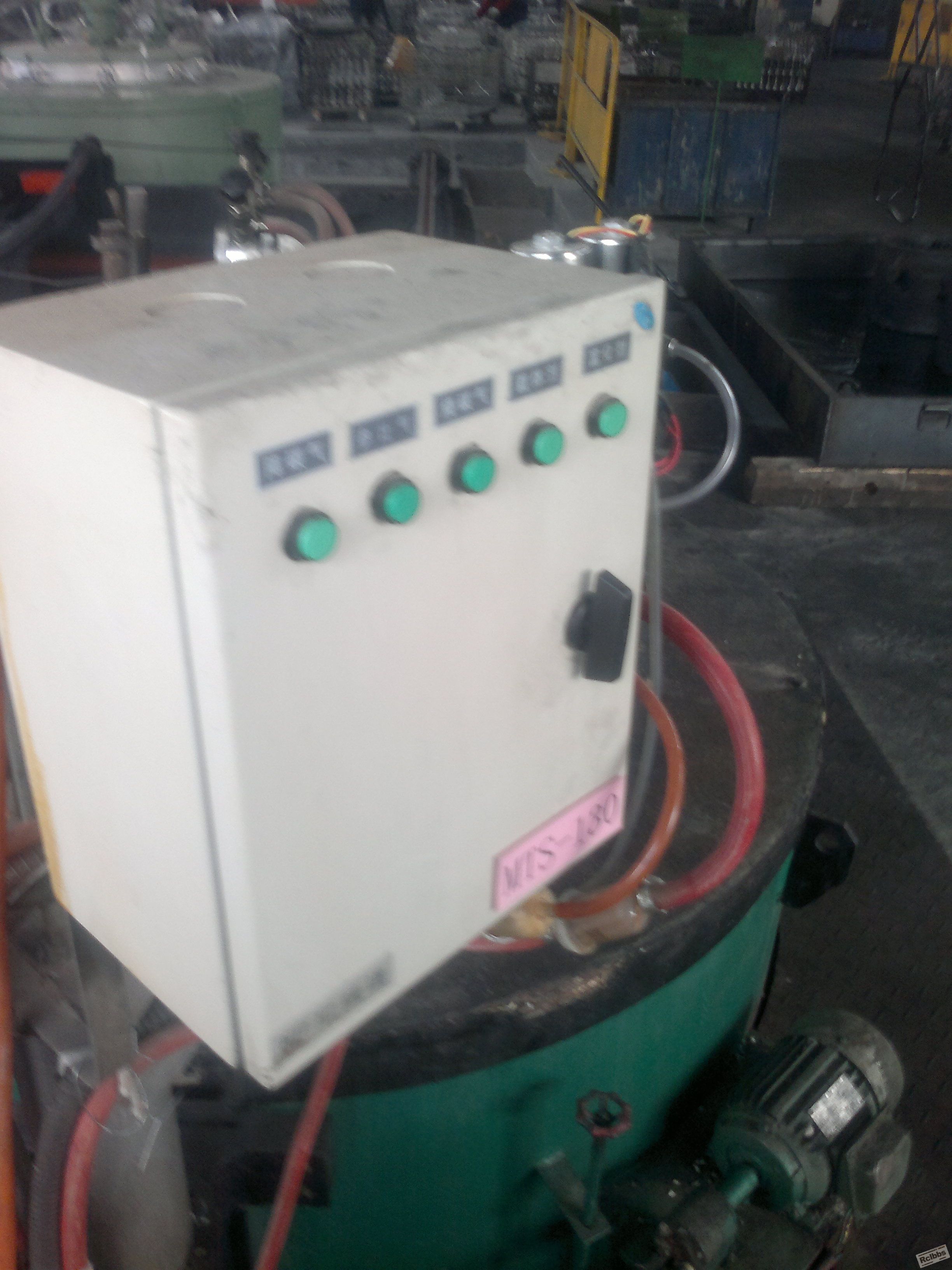

图3是连在一起用的?
图3
图3

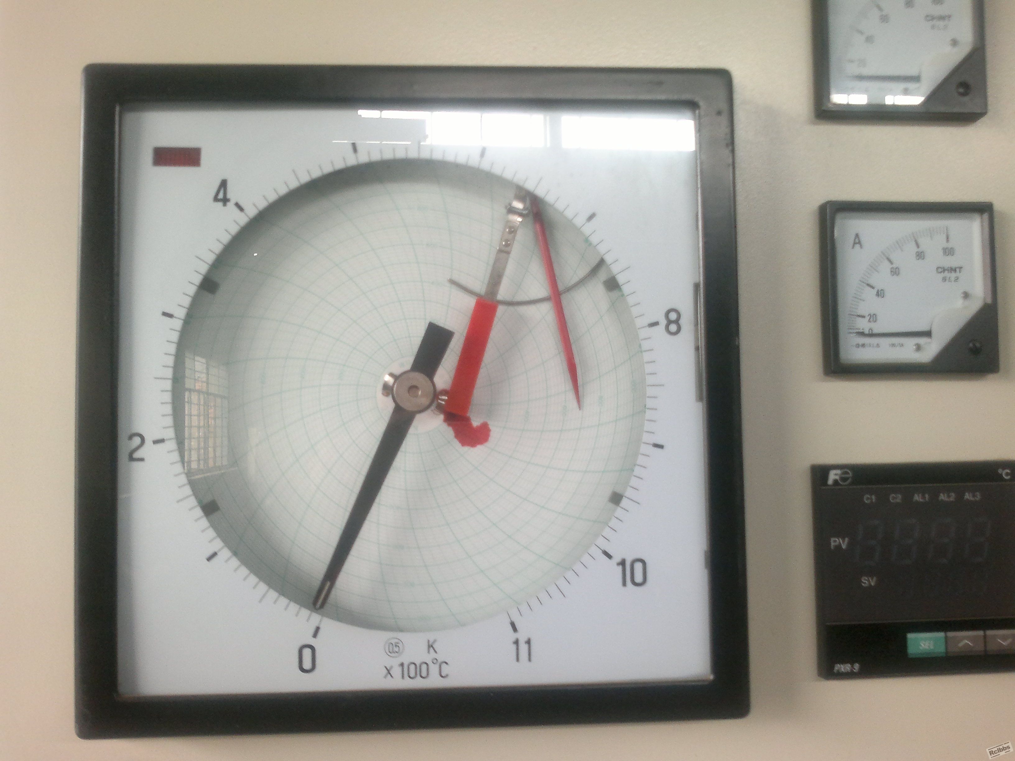

顺便问下,这个怎么看?图4
图4
图4

图1 应该是U型管用于显示炉内压力的,两旁的一个是载体剂,一个是富华剂流量
图2 带拐弯的上面有个阀门,用于手动调节废弃排放的大小是来控制炉压,,垂直的那个口应该是放中间试样的.
图3 照片不是太清楚, 推测 应该是 降碳(势)气、参比气、吹扫气、载体剂、富华剂 工作信号显示灯或者电路按钮
图4 大的是温度显示记录仪,两个电流表,一个碳控仪。
