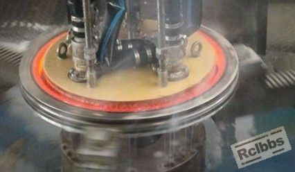

发表于 2011-4-23 11:35:50 | 显示全部楼层
小模数内齿圈整体淬火
发表于 2011-4-23 12:45:12 | 显示全部楼层
回复 3# cosmo4411110
就看楼主的中频电源是否为频率大范围可调的了,据他的描述似乎离理想频率还相差还较多,很大可能是频率是固定的。
签到天数: 32 天
发表于 2011-4-23 14:32:41 | 显示全部楼层
回复 4# sheatking
很不错的感应器
