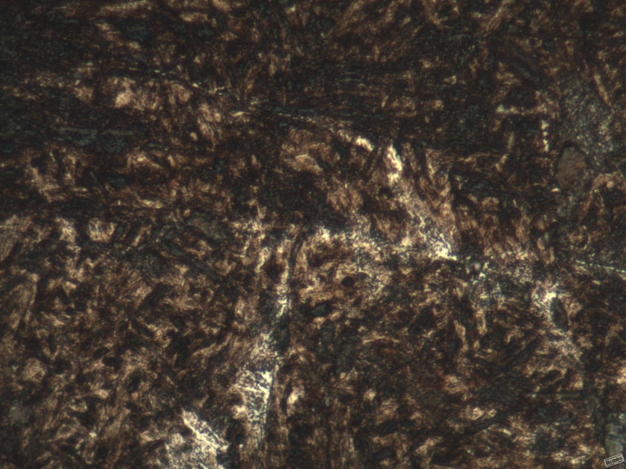

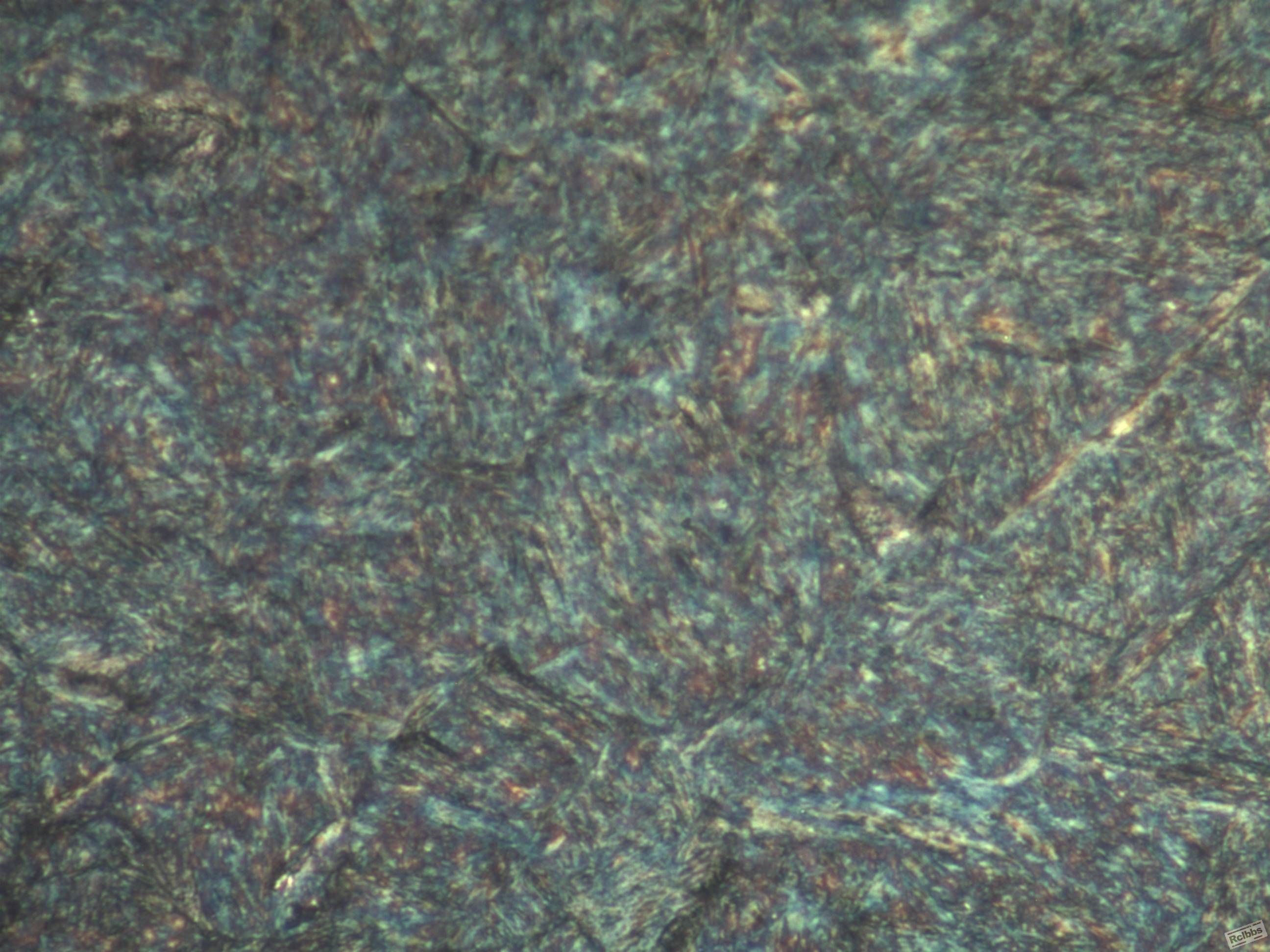

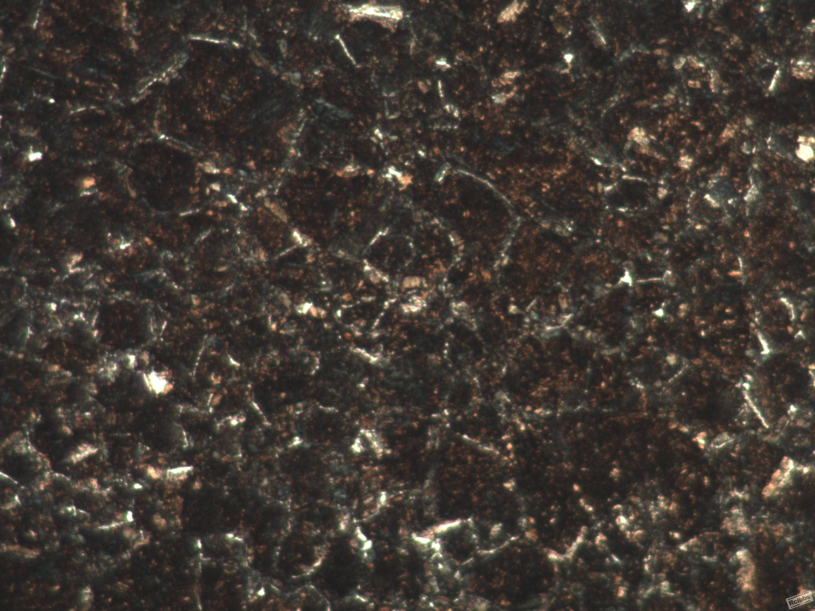

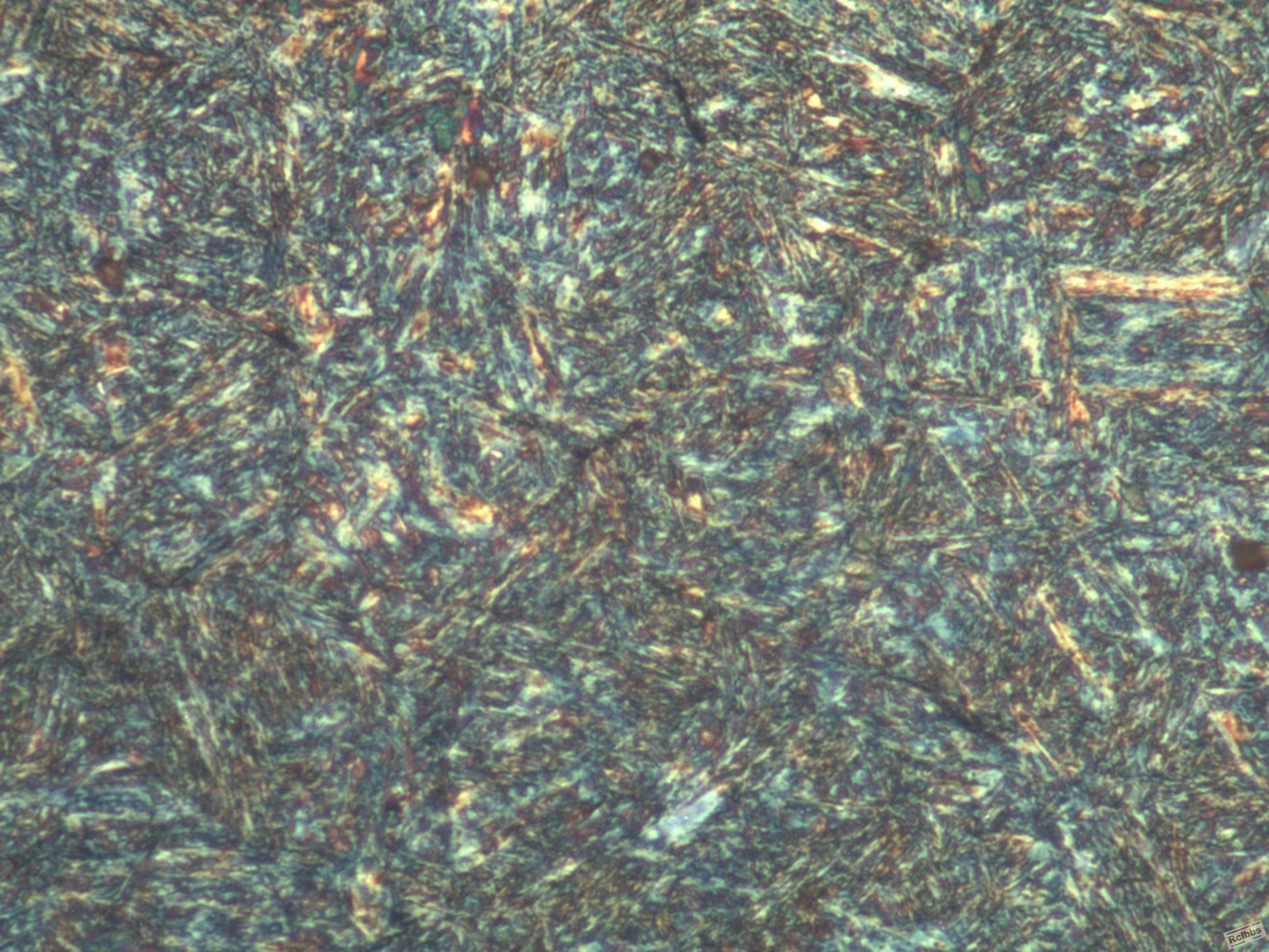

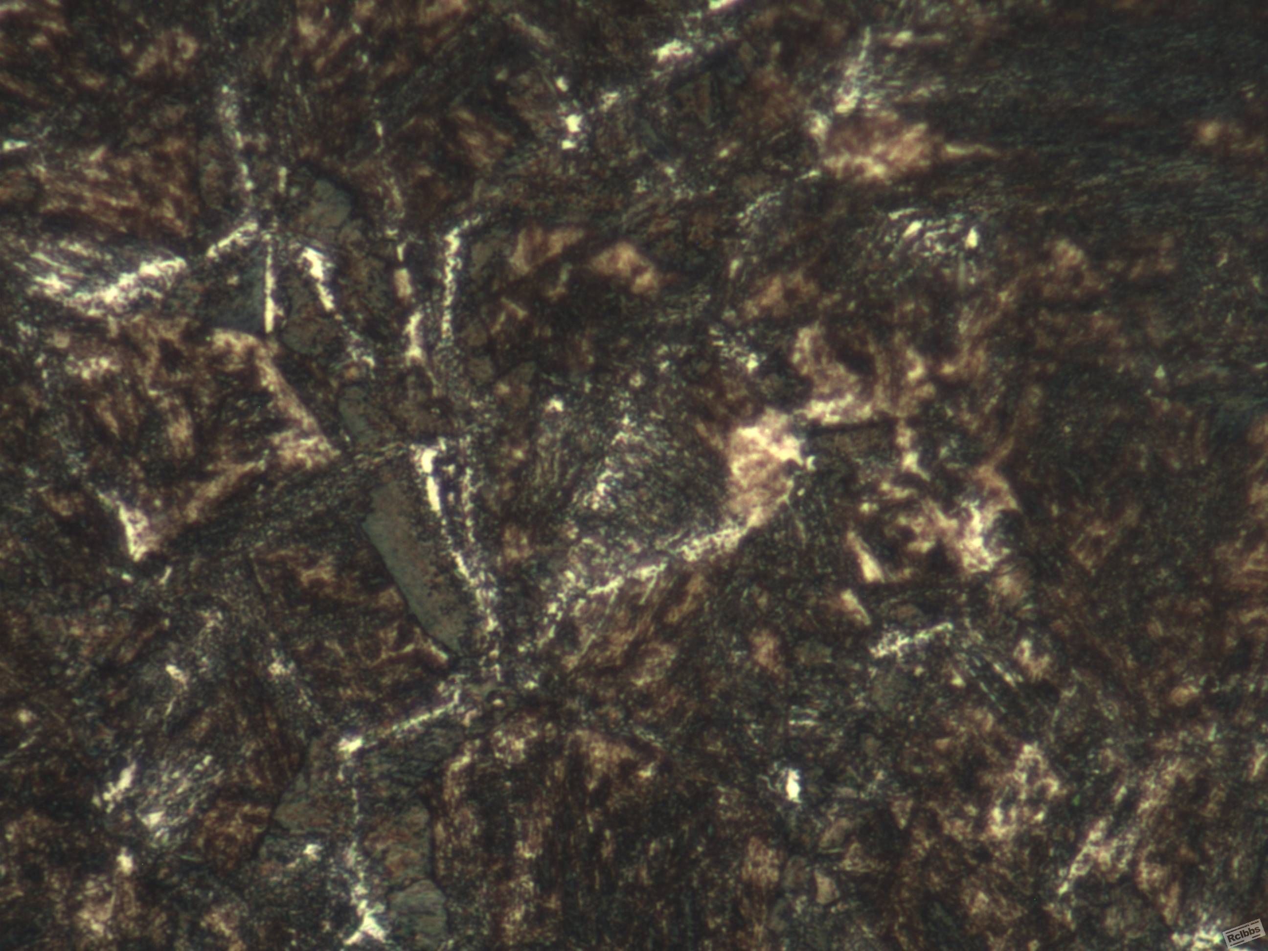

这些还是那个垫片。各种网状碳化物、未融铁素体、 还有的金相我也看不懂了..... 是不是过共析了??
再附上光谱数据:
                表面:C,0.66 Mn:0.53,Cr:0.025
                                心部: C:0.52,Mn:0.53 Cr:0.028
如果是20crmnti的话 为什么表面和心部碳含量这么低? 如果不是20crmnti的话 为什么会有渗层? 如果是65Mn的话为什么Mn 的含量这么低?
难道是混料?
或者是45钢?
签到天数: 23 天
发表于 2011-4-22 20:21:50 | 显示全部楼层
你制样后腐蚀得深了,抛光也没有做好有划痕,建议重新制样重新拍照,然后标注每张照片的放大倍数。
签到天数: 706 天
 楼主| 发表于 2011-4-22 20:45:23 | 显示全部楼层
回复 2# stigershu
    但是您看那些网....
签到天数: 23 天
发表于 2011-4-22 20:49:50 | 显示全部楼层
回复 3# qixiao9421
恩,看不清楚基体组织,分辨不出究竟是铁素体网还是碳化物网呢。不过不管是什么网,你着产品都有问题呢。
签到天数: 706 天
 楼主| 发表于 2011-4-22 20:53:15 | 显示全部楼层
回复 4# stigershu
    是有问题的。 这些图片我觉得是碳化物的网 而且明显的是过共析了的
