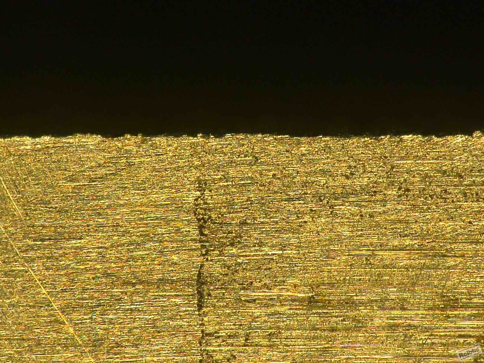

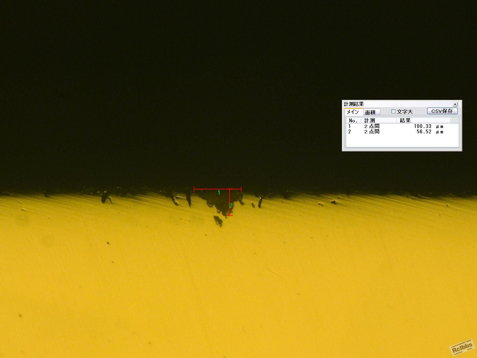

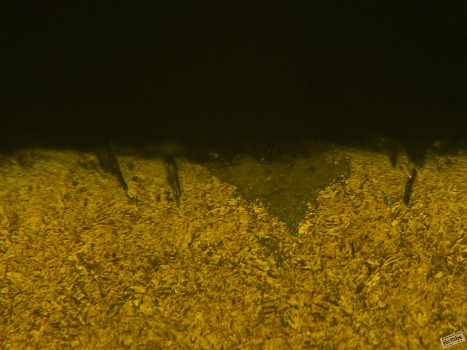

对此,需要做断口解剖分析,方法是观察断口破面,裂纹根部是否向母材延伸,下记三张图片是我们对活塞杆感应淬火疑似周向裂纹的检查,结论是磨削裂纹,另一次检查结果是非金属夹杂物导致裂纹,但钢厂没有把图片给我们。
发表于 2011-4-25 13:18:40 | 显示全部楼层
貌似都不是裂纹,向高手求证
发表于 2011-4-25 16:20:29 | 显示全部楼层
图1\3\5\6都不是淬火裂纹,加工产生的缺口.
图2\4不要腐蚀,抛光态下再看一下.好象不是裂纹.
发表于 2011-4-26 11:35:31 | 显示全部楼层
应该不是裂纹机加工出现缺陷
