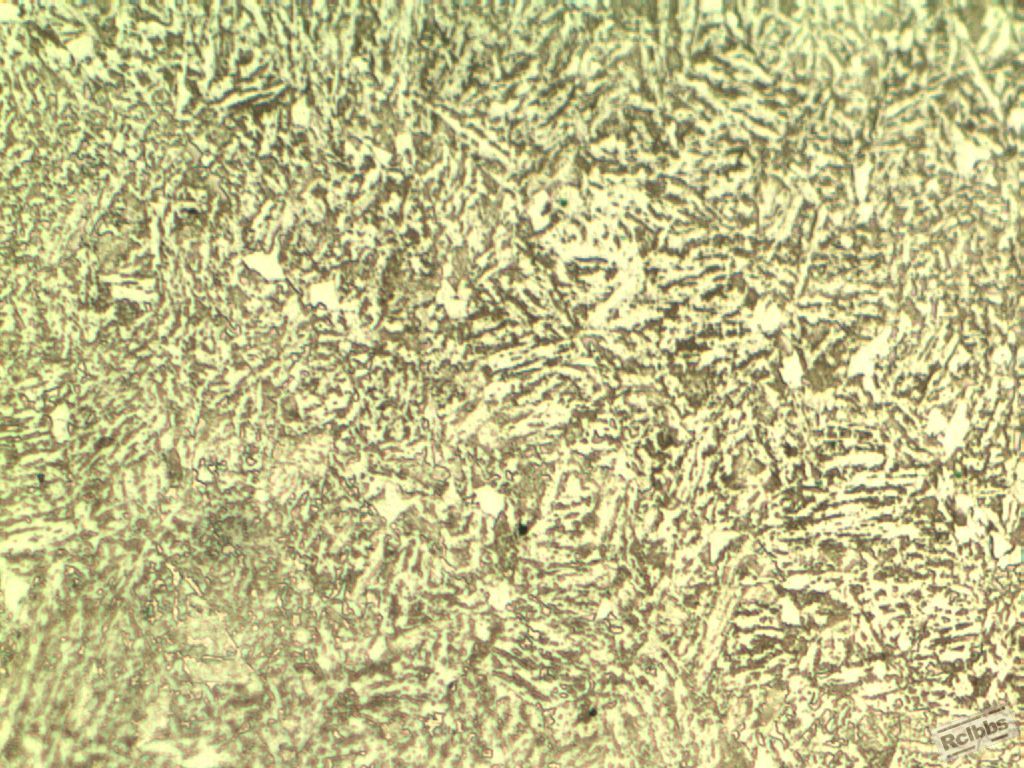

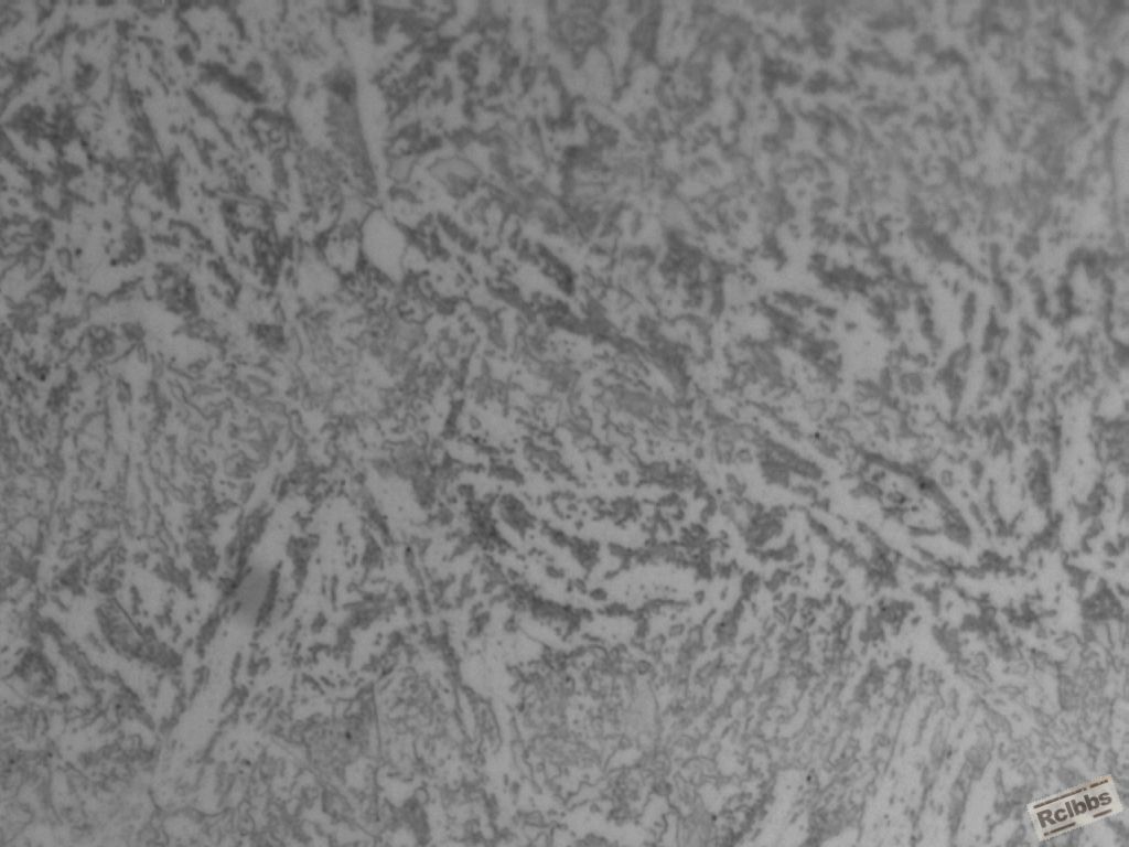

材质 26CrMo4S/2  热轧态 金相图片如下 第一张500x第二张200x
500倍
500倍
200倍
200倍
希望各位帮个忙 谢谢

组织为P+F,晶粒较均匀!

回复 2# 大虾 您看看是不是还有贝氏体

有较细板条状贝氏体!

    板条贝氏体?

难道是颗贝!

第二图,我怎么看有点像是回火马氏体呢?

是热轧状态下的F+P.

基体组织是:F+P+粒贝,CrMo钢轧制后出现这种组织正常的。

块状铁素体+贝氏体+粒状Fe3C。
