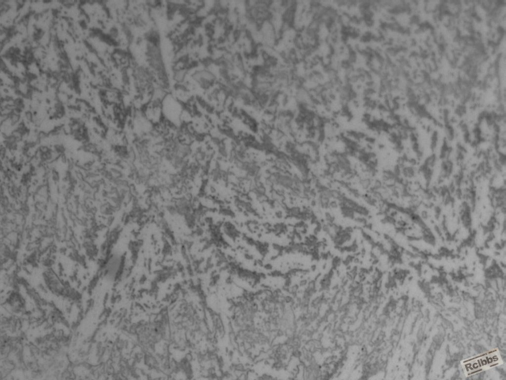

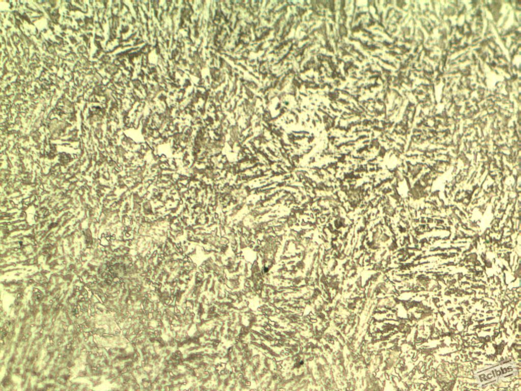

材质为26CrMo4S/2 热轧 金相图片如下 第一张为200x第二张为500x 200.JPG 500.JPG

个人感觉B+F

铁素体,珠光体,还有少量贝氏体

铁素体,珠光体,没有贝氏体。

主要是粒贝,还有少量铁素体和珠光体。

谢谢各位的帮忙 我觉得是 F+P+粒B

我觉得是 F+P+粒B
