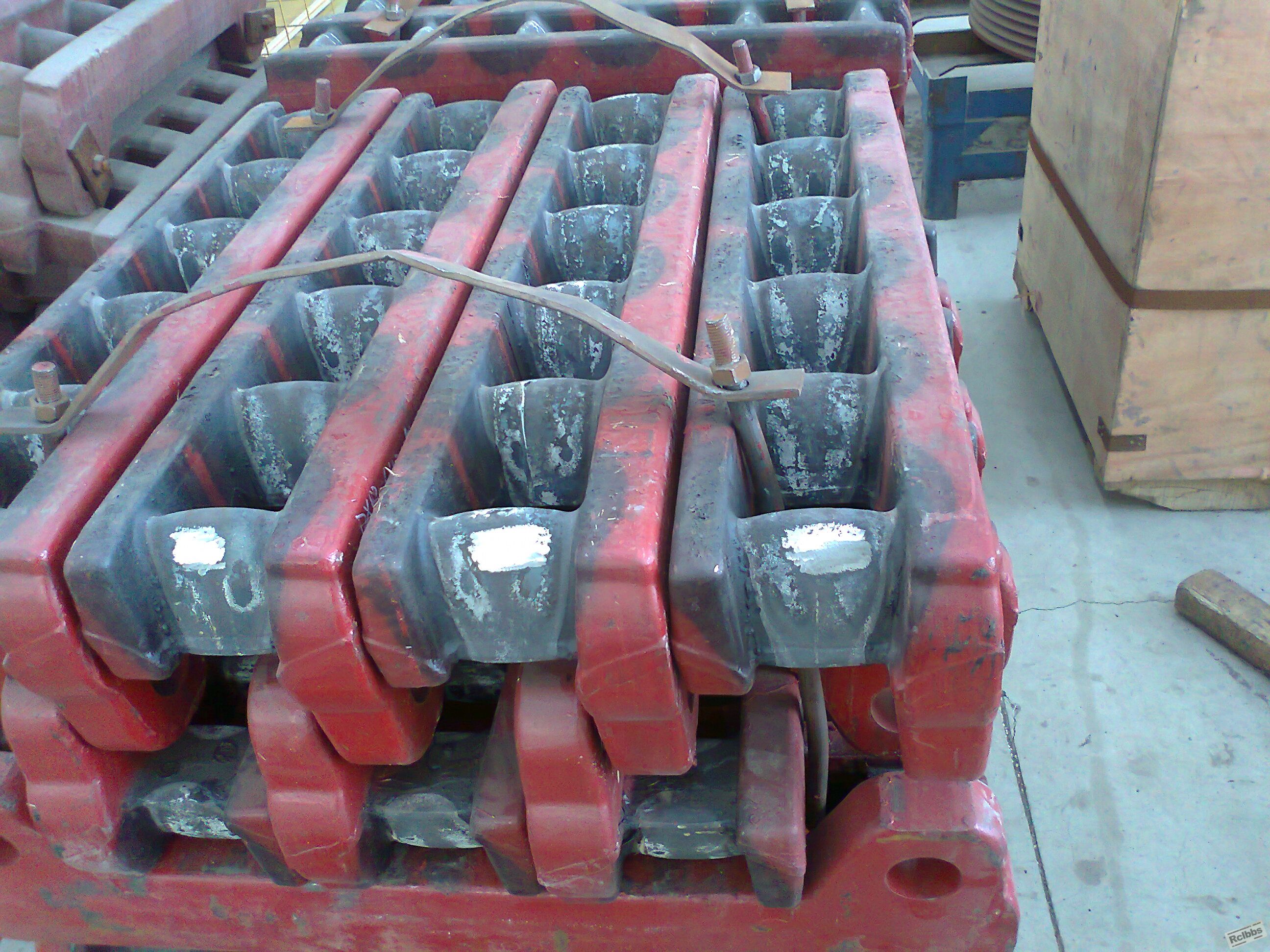

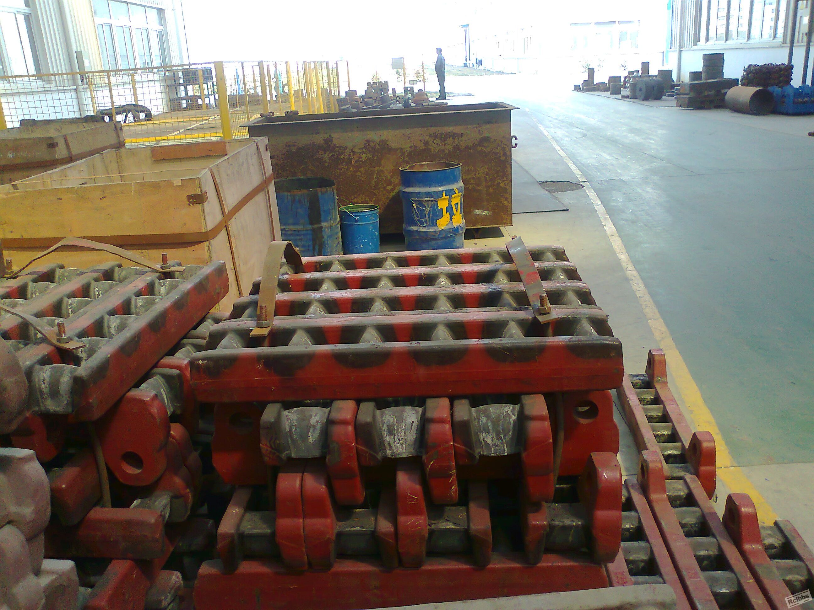

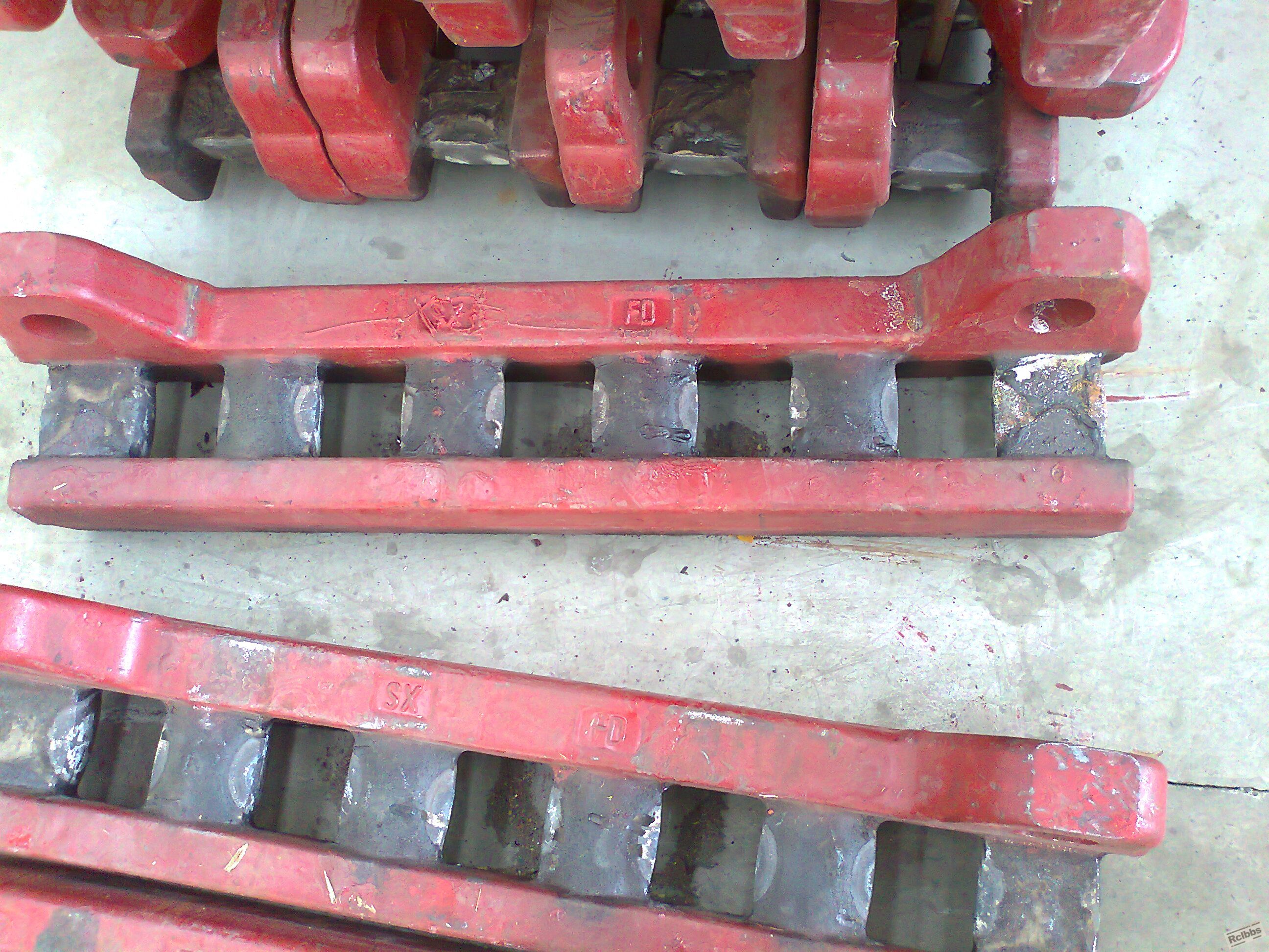

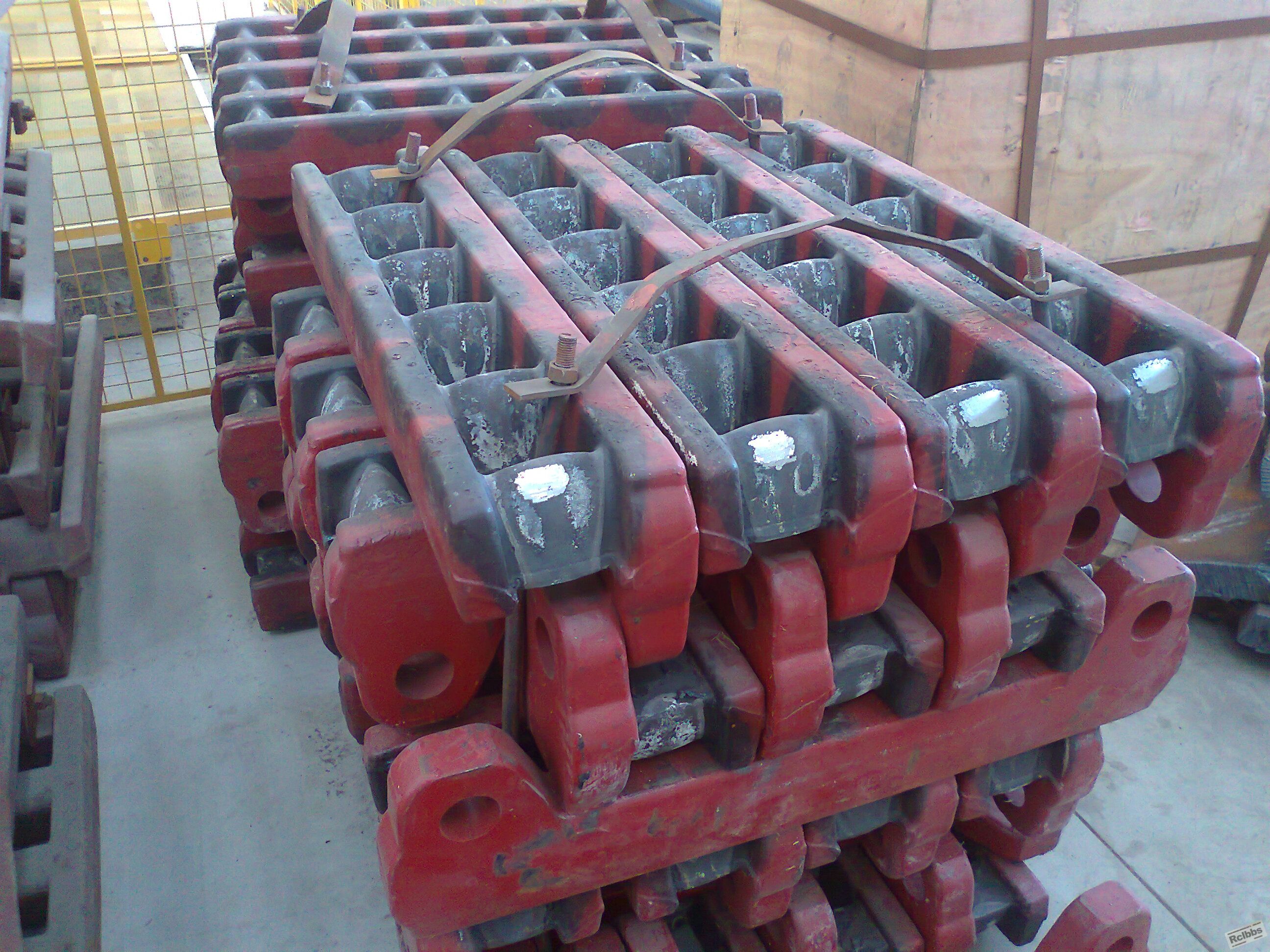

以下是需要感应淬火的产品:
火焰淬火
火焰淬火
火焰淬火
火焰淬火
火焰淬火
火焰淬火
火焰淬火
火焰淬火
火焰淬火
火焰淬火
现在是采用的人工 氧气-乙炔 火焰淬火。这种淬火的人为影响因素比较大,且生产效率较低。所以老板让考虑上感应淬火设施。目前的可控硅中频电源为300KW的,大致一次淬火三个中间的柱子即可。请问如何(感应器)选材 和 大致的形状是什么样的?我这个不怎么懂。。。诚心请教!

是整体一圈淬火吗?

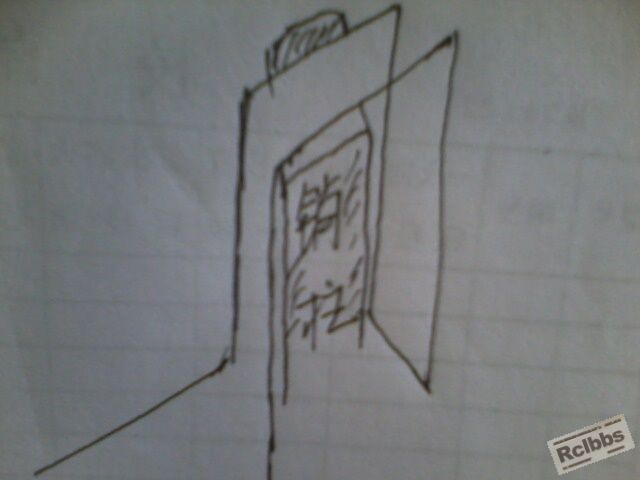

 楼主| 发表于 2011-4-24 12:33:51 | 显示全部楼层
回复 2# wkee
   一半就行了,上图最后一张有白色的痕迹是打硬度时留下的,就那个面向下就可以了 不需要整个。。。

发表于 2011-4-24 16:35:07 | 显示全部楼层
一个的话,可以移动工件来调整工件和感应器之间的距离,要是三个一起的话,就要求三个柱形之间的距离要保持一致,倾斜度也一直。可是我看你这是焊接上的吧,精度很难保证。因为感应器一旦做好之间的距离是不变的,改变的话很浪费时间!所以事实上保证不了。要是能保证精度,完全可以六个一起淬火!其实有作感应器的专门厂商!你可以问问!他们是专家。

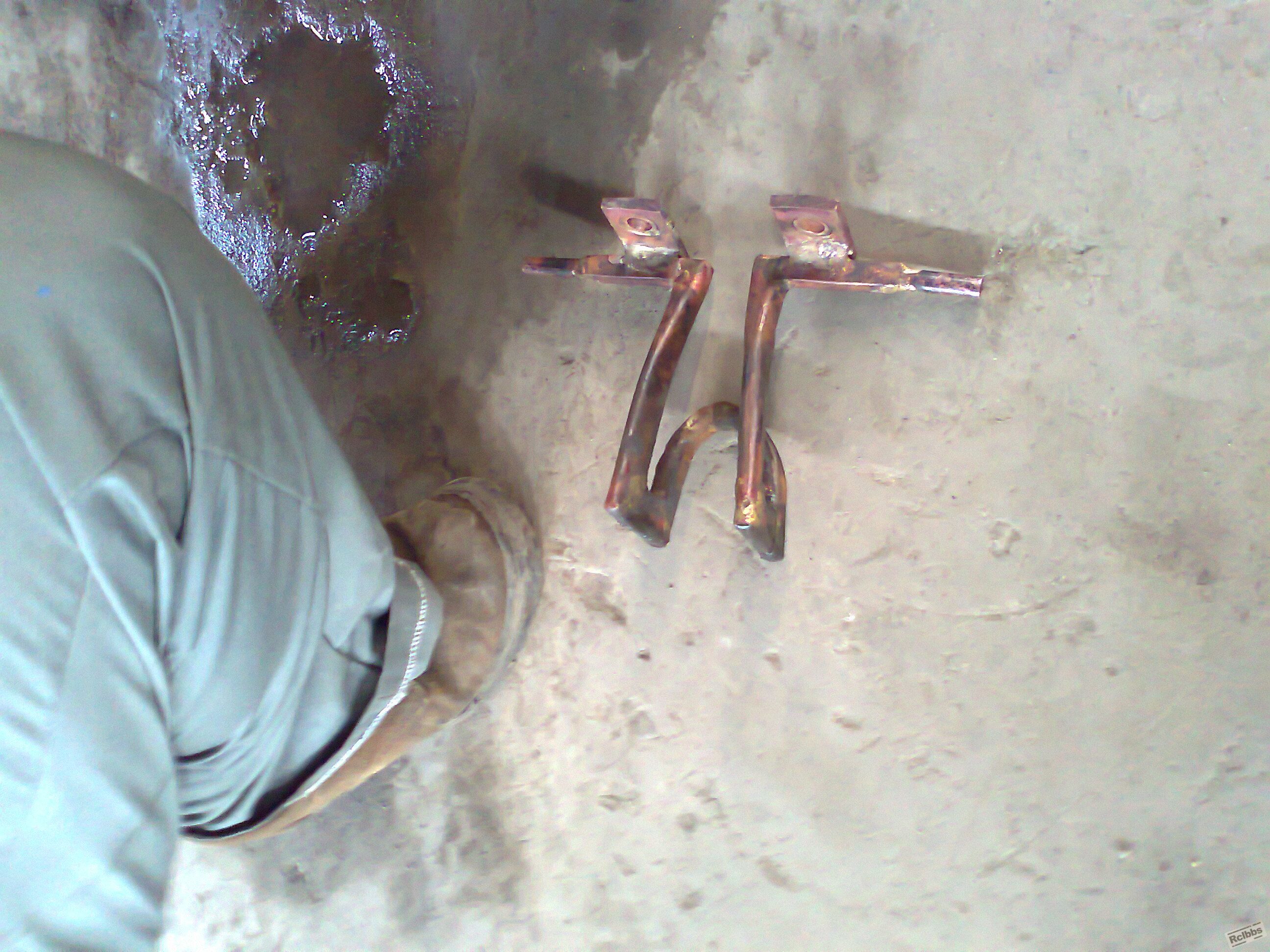

 楼主| 发表于 2011-4-27 10:15:55 | 显示全部楼层
回复 14# txljh8
    不好意思,大家昨天去一个生产厂家看了,他们用的感应圈大致如下: 照片0072.jpg
这个是单齿的 以前是做齿轮用的,听说他们为了销排要重新设计。我看了一会,没看明白他们怎末冷却的就问了下。他们说,加热完成后感应器和变压器随着机械设施上升,一上升,感应器就喷水了。我也看见感应器上面(半圆环一段)的底部有两排小圆孔。这个我就不明白了,这感应器能不漏水吗?请教大家!因为我去的时候他们不在工作所以也没看明白。。。汗

发表于 2011-4-27 10:29:45 | 显示全部楼层
回复 15# 若潮
你在现场看到的图示感应器不带淬火冷却喷水装置(铜管内通的只是感应器自身冷却水,左右为进出水管接头),应该销柱加热后有另外的淬火冷却喷水装置。

发表于 2011-4-27 10:43:47 | 显示全部楼层
回复 16# txljh8
    [[我也看见感应器上面(半圆环一段)的底部有两排小圆孔。这个我就不明白了,这感应器能不漏水吗?请教大家!因为我去的时候他们不在工作所以也没看明白。。。汗 ]]这个应该是自带喷水的感应器,加热同时感应器小孔喷水工件移动,一次完成加热淬火。

发表于 2011-4-27 11:03:37 | 显示全部楼层
回复 17# 197971500
除非该线圈不需自冷循环冷却水。(左右水管均为淬火水进水)
能否描述该线圈自身冷却水路淬火冷却水路走向。
签到天数: 525 天
发表于 2011-4-27 14:14:45 | 显示全部楼层
回复 18# txljh8
    这个感应器是齿轮单齿淬火的,就是连续扫描淬火,感应器的下部带有喷水孔,两边均为水管进水,淬火加热行进中,即用两边进水管的进水来冷却感应器又用它来做淬火水,水压要足够大。不过这个感应器设计再改进点会更好。
