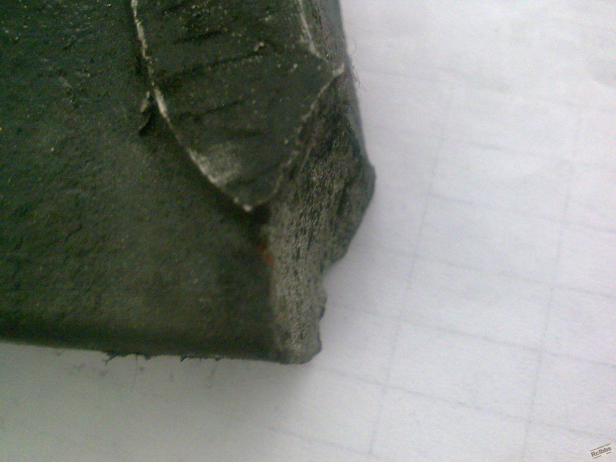

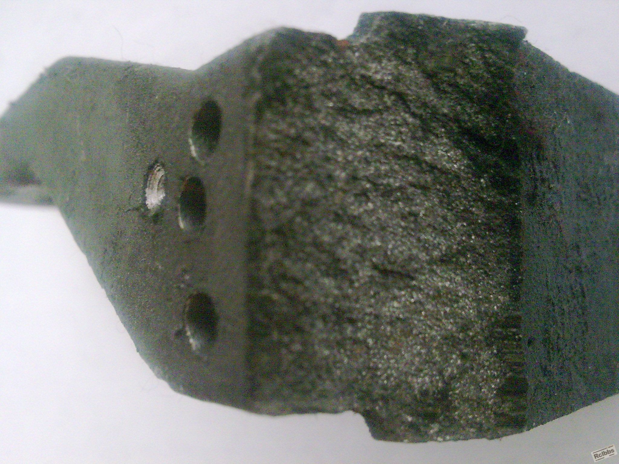

为什么不把断口照片传上来,从断口处可以得到许多信息

 楼主| 发表于 2011-4-26 11:59:48 | 显示全部楼层
回复 18# ccfx99
    能帮分析下吗,从断口看不出来什么,没有三硬点,及原始裂纹
断裂位置
断裂位置
断裂口
断裂口
