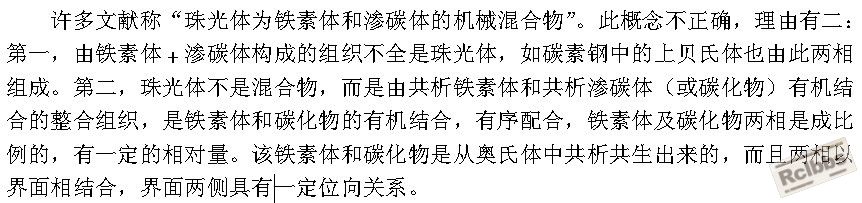

发表于 2011-4-28 18:58:32 | 显示全部楼层
今天看了一本书,上面是这么说的
书名是 金属材料缺陷金相检测实例及缺陷金相图谱 主编 郝清月

一。内容很好,说说书名及作者名。
二。第一条理由并不充分,不具备说服力。第二条理由很充分,足以说明“珠光体是机械混合物”是错误的。
