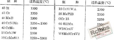

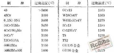

     这个上传资料来自热处理论坛吗?楼主可否提供原始链接?

这两张图其实已经被以前的前辈上传过好几次了,我很想知道这两张图到底来源于何处,有何科学依据……希望版主和各位前辈指教一二

http://www.rclbbs.com/forum.php?mod=viewthread&tid=54506
这是其中的一个,还有一个找不到了……
发表于 2012-8-1 22:17:41 | 显示全部楼层
找了很久又找到了,是天天小非专家的精华帖子里面也有看到:
http://www.rclbbs.com/forum.php? ... id=25854&page=1
