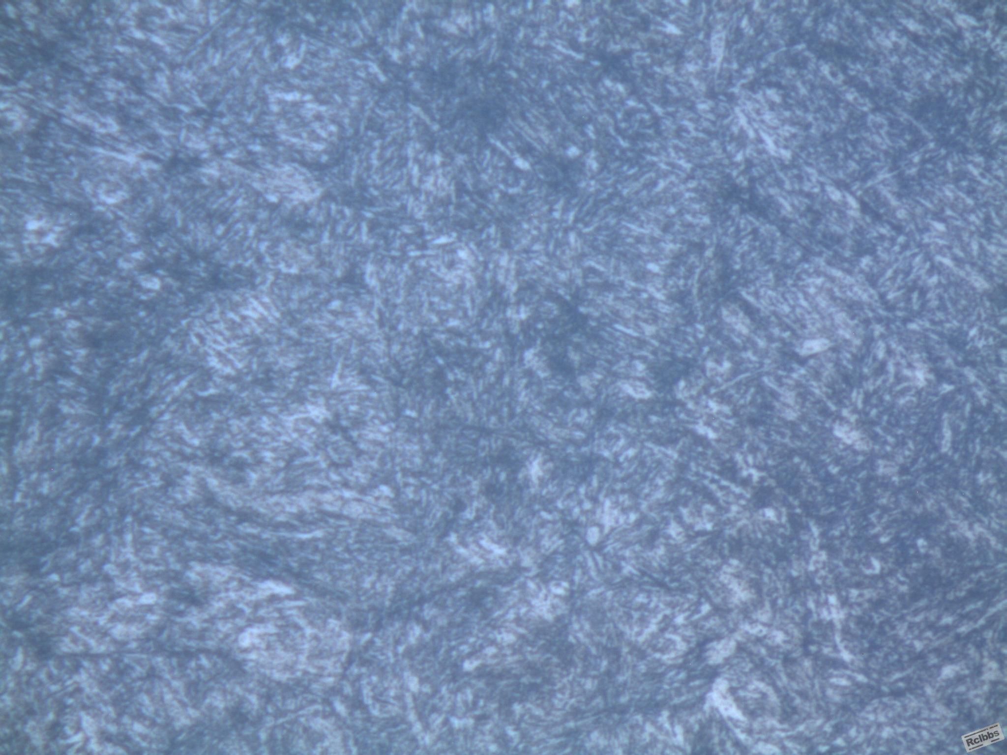

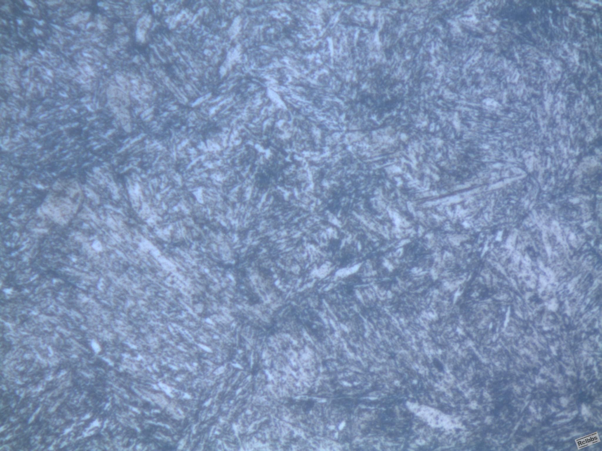

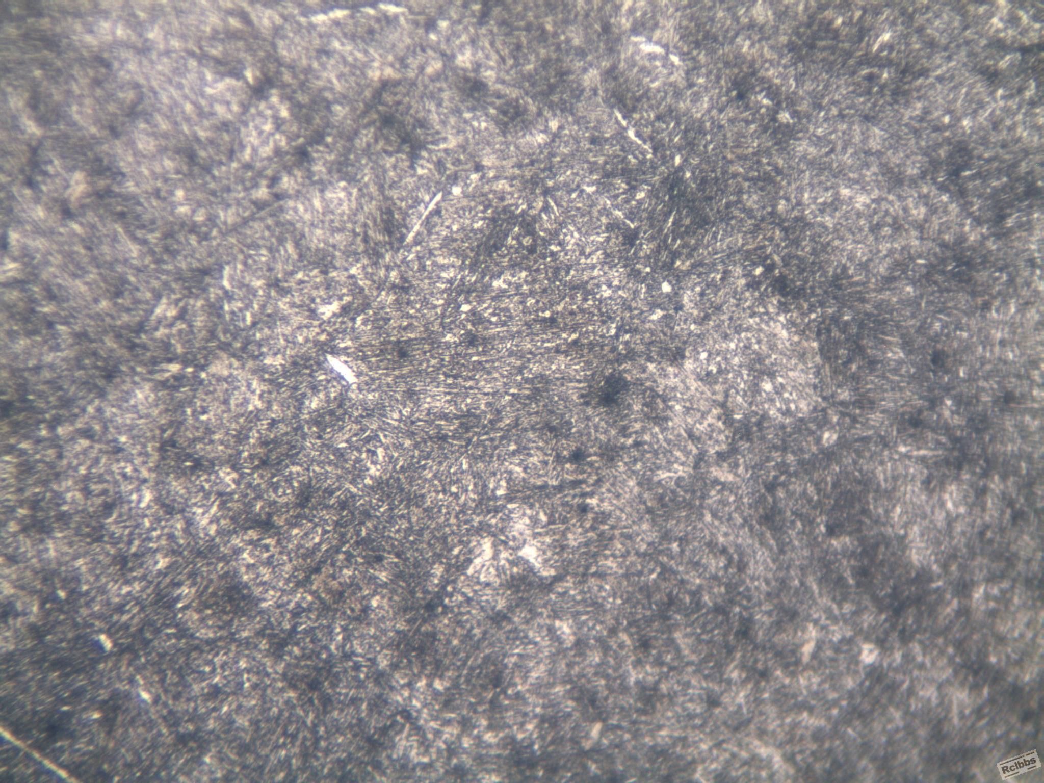

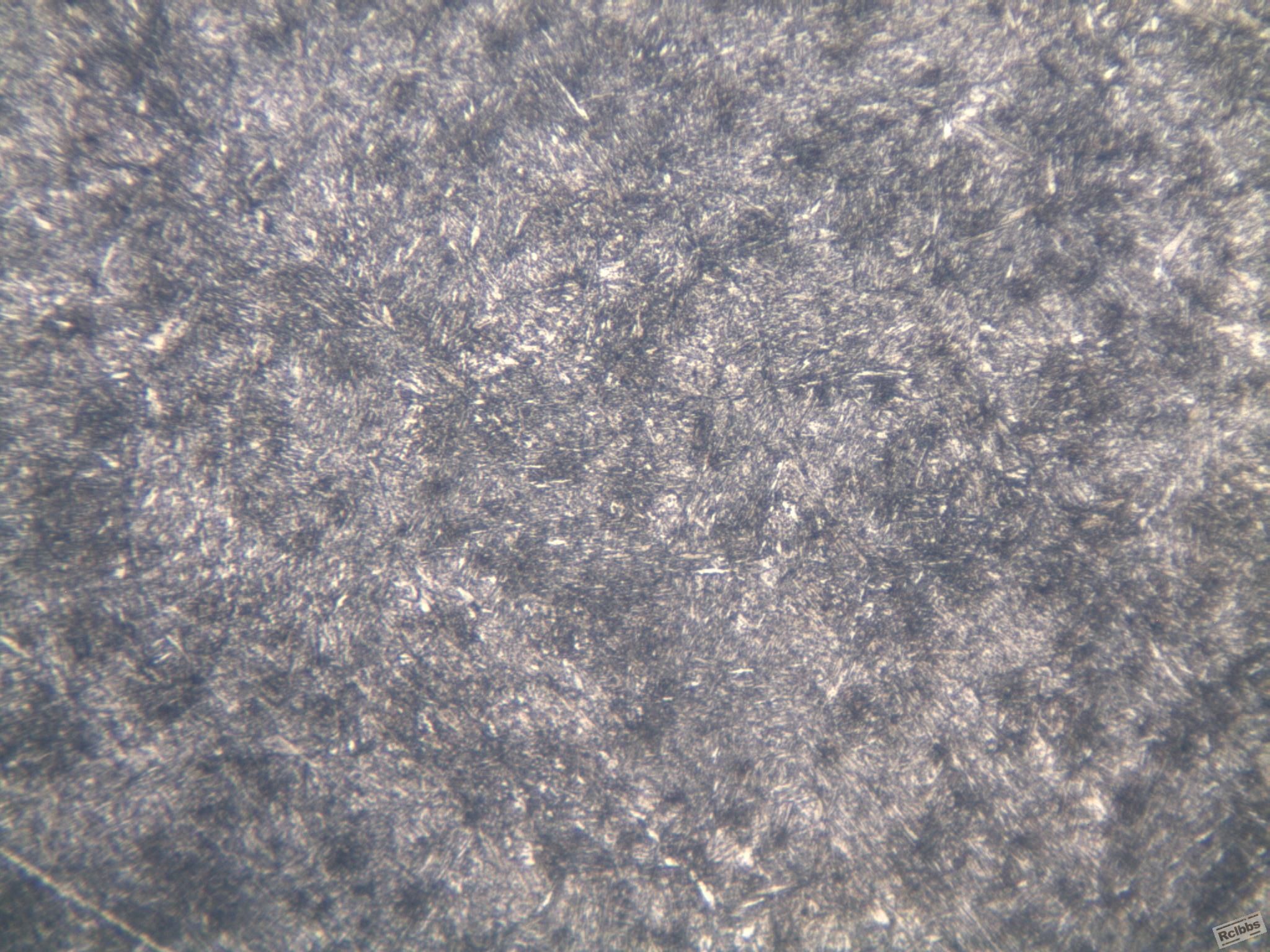

这是从朋友公司拿过来做的金相,材料H13,热处理硬度在47HRC左右,听说容易疲劳断裂,请各位专家看看组织咋样。
400倍
1000倍
签到天数: 7 天
发表于 2011-4-26 11:30:57 | 显示全部楼层
热冲模钢,能看到有A'。建议深冷处理下

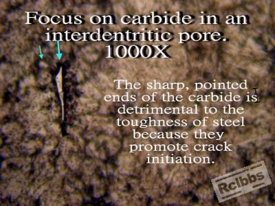

借用leomet 老师图片 ,不知道是否可以解释这个问题?
签到天数: 578 天
 楼主| 发表于 2011-4-27 08:04:08 | 显示全部楼层
请教楼上M工:箭头所指的是什么组织?英文看不懂,不好意思。
发表于 2011-4-27 08:15:06 | 显示全部楼层
;P;P;P;P;P;P;P,箭头所指是尖角碳化物,英文的意思就是要注意尖角碳化物,这些具有尖角的碳化物会形成裂纹源,会降低钢材韧性。

回火好象不怎么样
签到天数: 8 天
发表于 2011-4-28 19:20:59 | 显示全部楼层
从高倍照片来看,残奥过多~~~
应该是导致疲劳失效的原因~~~
