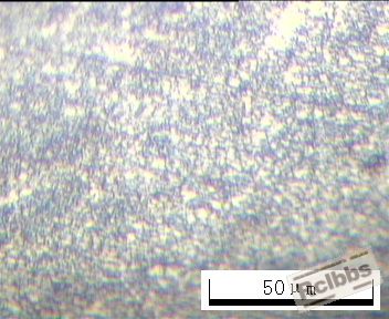

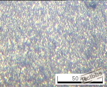

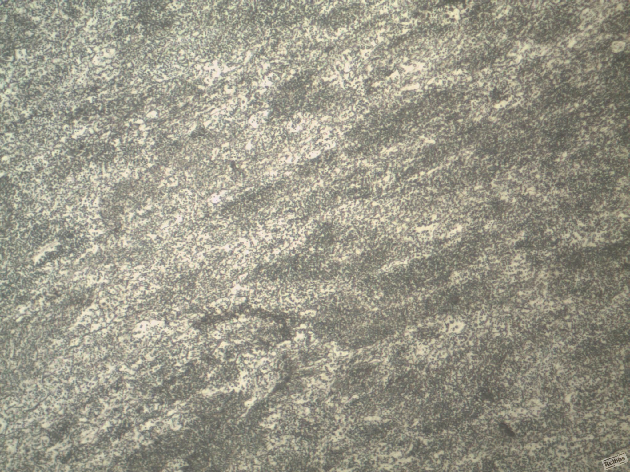

发表于 2011-4-26 18:20:18 | 显示全部楼层 |阅读模式
材料:65mn   400x
工艺:热轧带钢-冷轧-酸洗-磷化-球化退火
签到天数: 66 天
 楼主| 发表于 2011-4-26 18:22:47 | 显示全部楼层
材料成分没问题,金相不敢确定,请指教!
发表于 2011-4-26 20:19:36 | 显示全部楼层
图片质量不好,看着不像
签到天数: 66 天
 楼主| 发表于 2011-4-26 20:20:26 | 显示全部楼层

发表于 2011-4-26 20:21:23 | 显示全部楼层
制样水平要提高哦

发表于 2011-4-26 20:46:00 | 显示全部楼层
制样表面光洁度不高,导致图片不清晰,无法判断

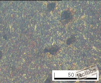

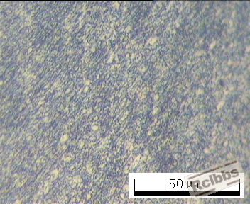

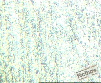

 楼主| 发表于 2011-4-26 20:53:45 | 显示全部楼层
我这还有几张淬火,回火的在帮忙看看是不是有问题
发表于 2011-4-26 20:54:13 | 显示全部楼层
第一张上是流线呀还是划痕?
签到天数: 66 天
 楼主| 发表于 2011-4-26 20:55:27 | 显示全部楼层
材料:65mn 还是400X
签到天数: 66 天
 楼主| 发表于 2011-4-26 20:56:32 | 显示全部楼层
回复 10# 草原的风
带钢

 楼主| 发表于 2011-4-26 20:57:54 | 显示全部楼层
在显微镜里挺清楚的 不知道为什么连接到电脑就不清楚了

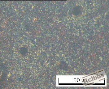

 楼主| 发表于 2011-4-26 21:04:47 | 显示全部楼层
里面的大黑点是碳化物吗?
签到天数: 66 天
 楼主| 发表于 2011-4-26 21:16:44 | 显示全部楼层
碳化物太多有影响吗?

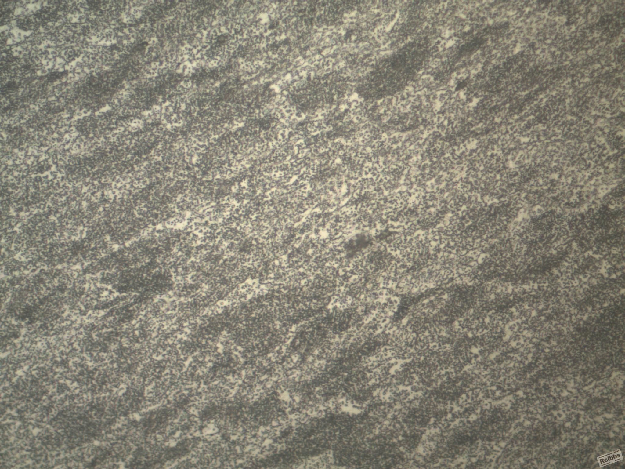

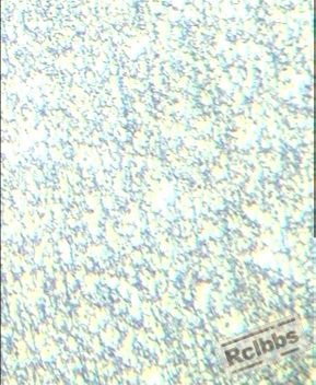

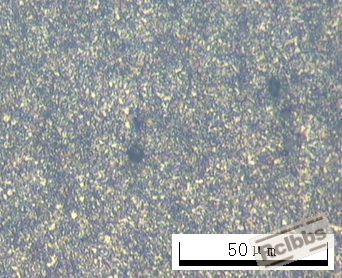

 楼主| 发表于 2011-4-30 21:21:45 | 显示全部楼层
重新做了金相,请帮忙分析一下,看看原材料是否有问题。
发表于 2011-4-30 21:38:50 | 显示全部楼层
楼主材料后续的球化组织不是很好,温度偏低或者保温时间不够,材料组织呈带状分别
淬回火后组织还是可以的,可以根据相关标准来评定
发表于 2011-4-30 21:42:22 | 显示全部楼层
这两张更看不到真实的组织。
签到天数: 119 天
发表于 2011-4-30 22:00:26 | 显示全部楼层
回复 16# 翔宇
    楼主这两张是热轧态的原材料?好像是退火后的吧,部分球化的还可以,好像时间短了一点,看着好像有些地方才开始呢。

 楼主| 发表于 2011-4-30 22:06:15 | 显示全部楼层
回复 17# 紫琅人
请问这样的组织对淬火变形影响大吗?
