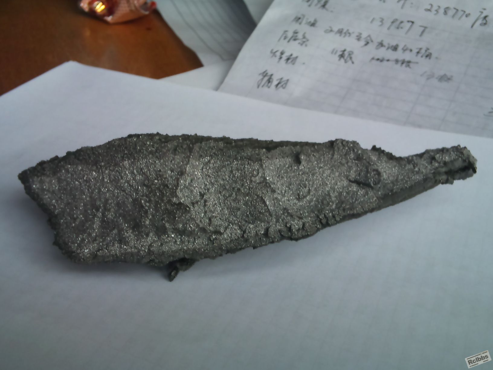

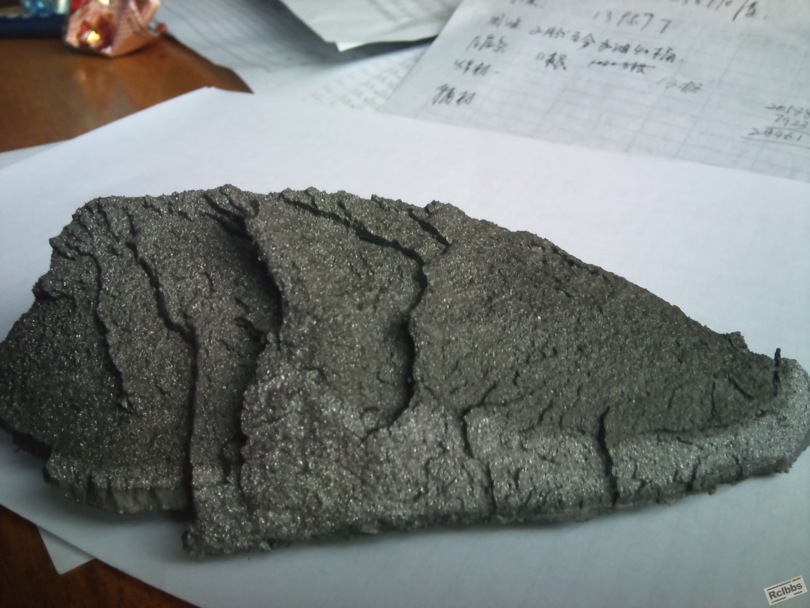

一支35crmo的冲杆,已经用了4年,表面有微裂纹。在工作中,断裂了。下面是端口的照片,请大家分析下。

撕裂台阶挺大的,解理断裂

材料问题的可能性小。使用问题的可能性大。比如查一下横向力。简单的冲杆受的是纵向力。
