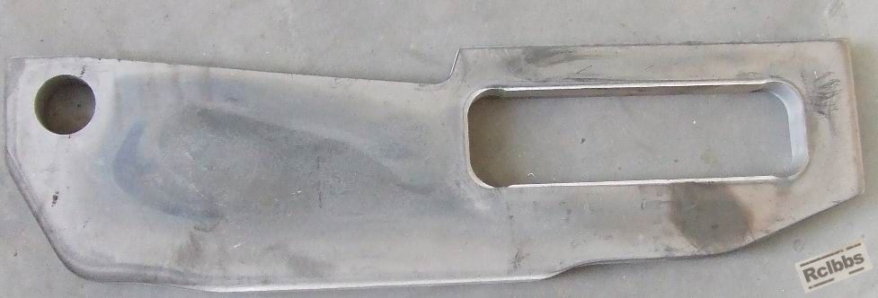

凸轮曲线高频淬火,不知大家用什么淬火设备??

楼主给的图片咋看咋不想凸轮啊。
 楼主| 发表于 2011-5-6 20:36:50 | 显示全部楼层
回复 12# 不需要太懂
图的下方是凸轮面。
