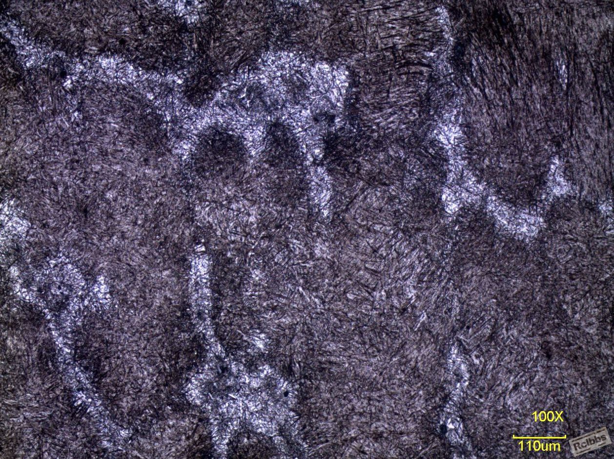

大家看看,这是我近期分析的4Cr5MoSiV1钢制热锻模具早期失效的组织状态。
这种不均匀组织是什么原因导致的?用什么工艺能消除?
请大家发表意见。谢谢!

这是钢的枝晶偏析,锻造改善的较差,偏析严重,另外热处理不正常。这种偏析热处理很难消除,严格控制锻造制坯是解决问题的根本出路。

我认为该模具在锻打时锻打比小或根本就没锻打,而是直接开模热处理的,将这种冶炼缺陷——枝晶偏析没改善所致。
