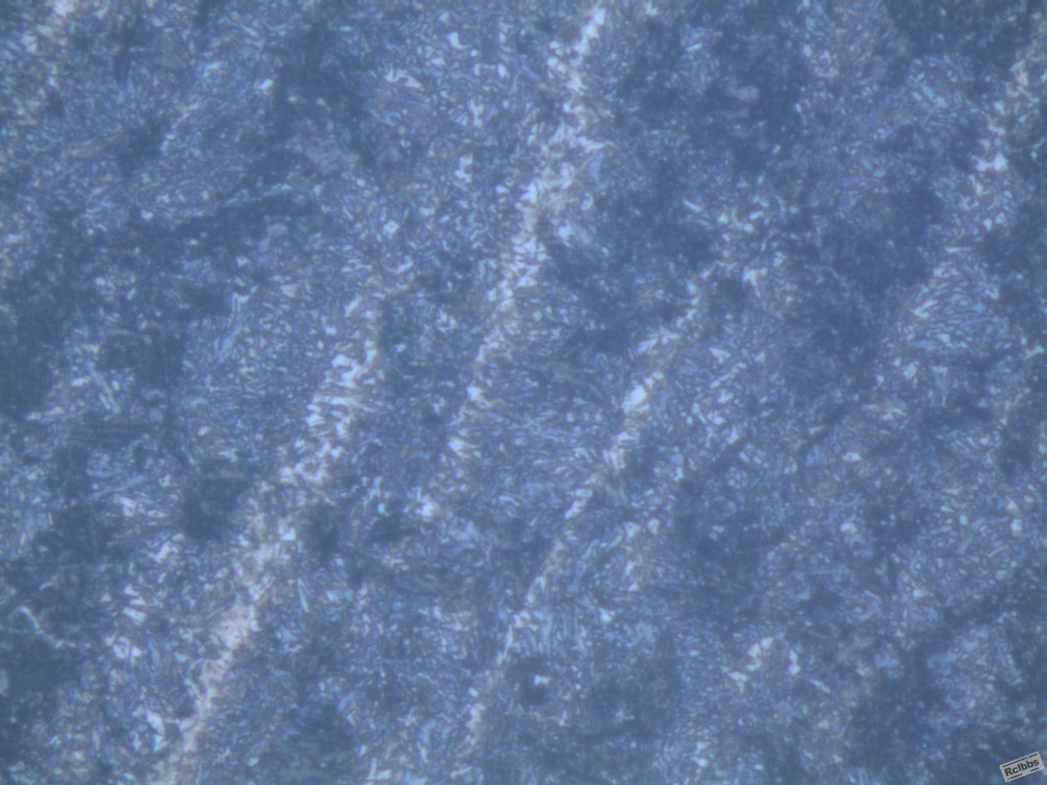

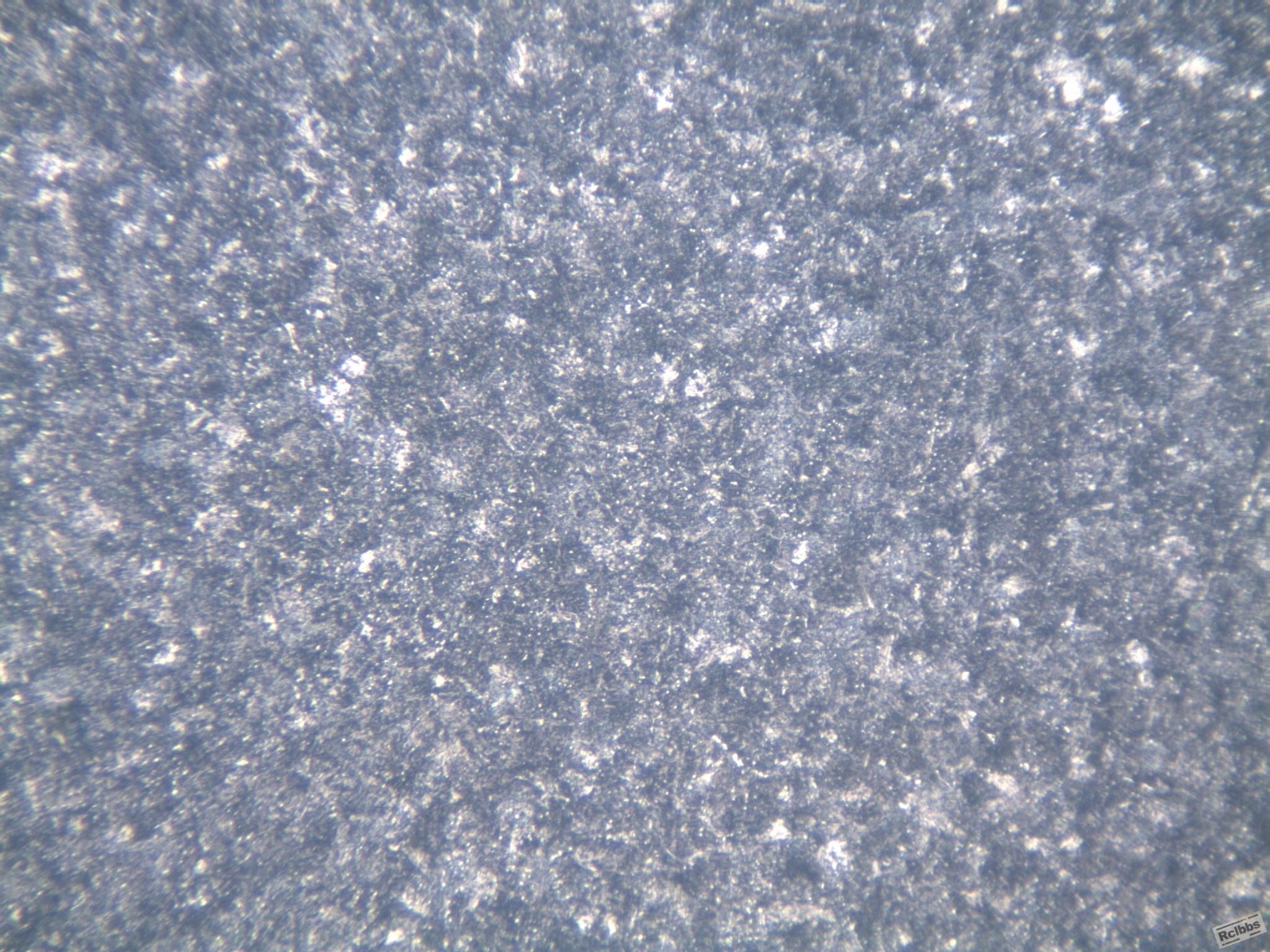

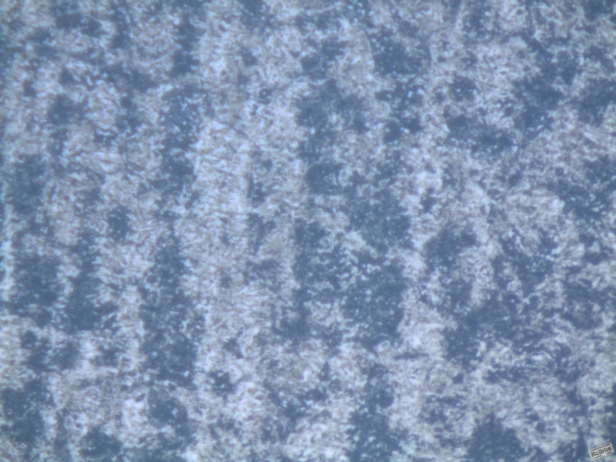

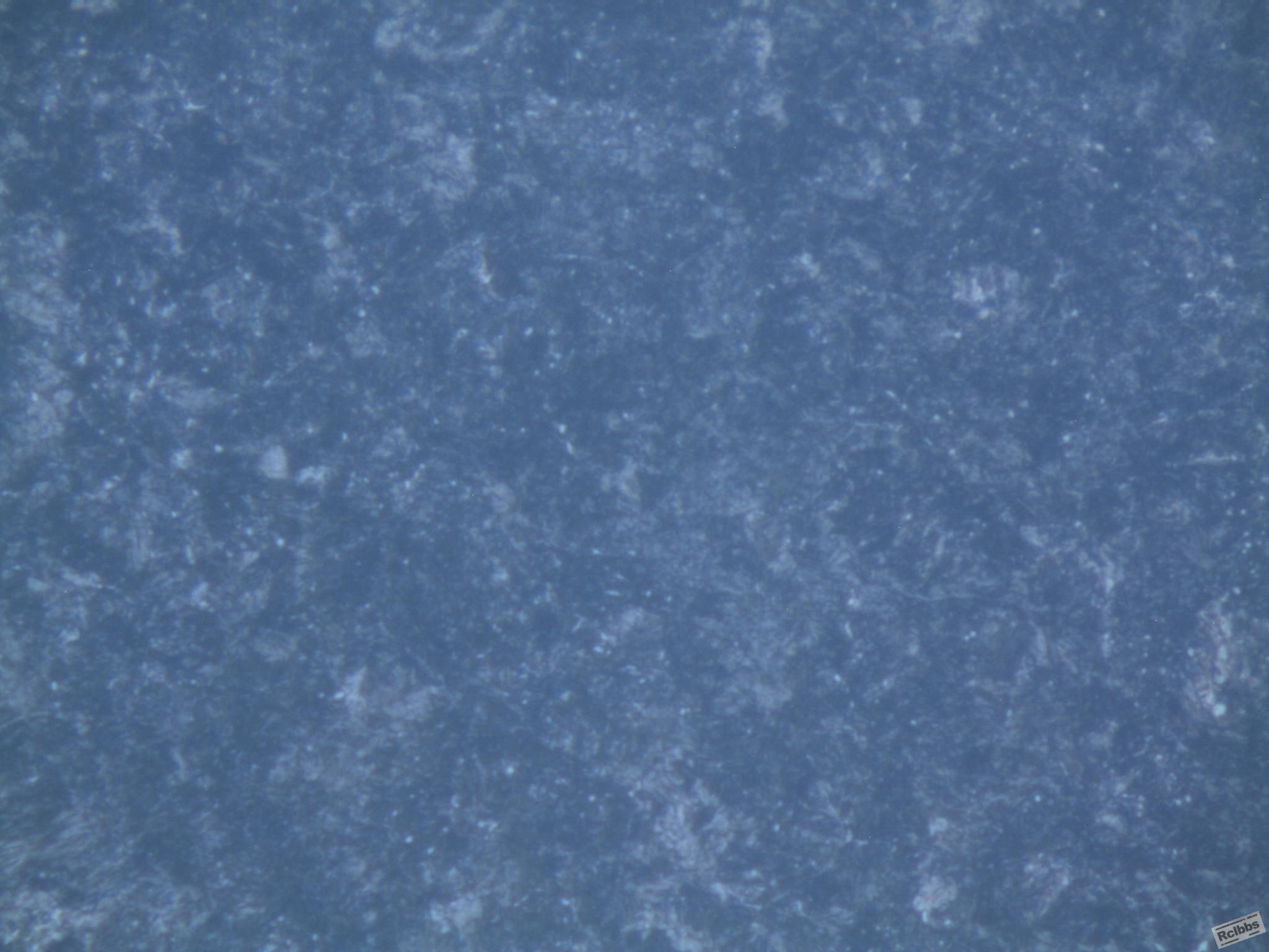

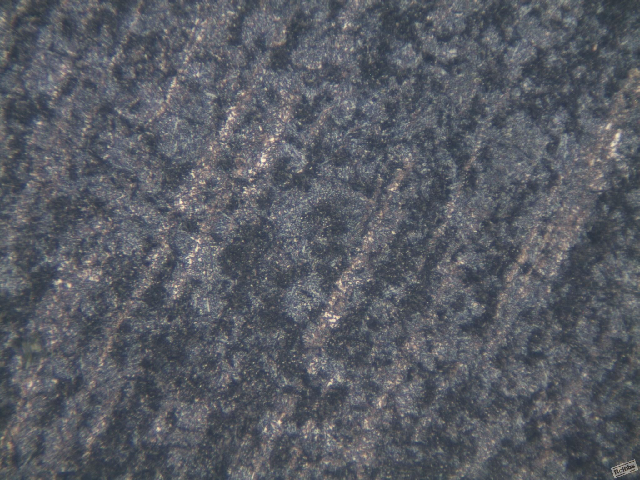

各位专家这是GCr15轴承钢的组织,经高频淬火+回火后的硬度为750~780HV,但表面经喷涂后,硬度有所改变,烦请专家帮忙分析一下是什么组织,共两件,有劳了。最后一张发送错误。
第一件400倍图片,硬度为660HV,好像成分偏析。
1000倍图片
第二件400倍图片,硬度为400HV.
1000倍图片

大家都很忙吗?我猜猜吧,第一件(前2张)马氏体+下贝+残奥+碳化物;第二件碳化物+少量铁素体+?

发表于 2011-4-28 21:28:52 | 显示全部楼层
觉得第一个液析好像有点重,第二个有的网碳,不知道对不对

发表于 2011-5-3 23:34:22 | 显示全部楼层
第一张和第二张都有碳化物偏析带

 楼主| 发表于 2011-5-6 13:04:38 | 显示全部楼层
没有人说说第三张图片的组织吗?

发表于 2011-7-26 23:25:23 | 显示全部楼层
第一、二张都有带状分布特征,应该跟原材料偏析有关。另外组织应该是细针马氏体+残余奥氏体+碳化物
第三张组织应该是细针马氏体+未溶碳化物+二次析出碳化物+残余奥氏体,应该是温度不够或者加热时间不足缘故吧。
望指正啊
发表于 2011-7-27 09:05:37 | 显示全部楼层
好像腐蚀有点过了
