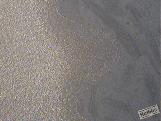

在做螺牙金相试样时 ,为什么老是会过腐蚀, 上传张照片,请
大家给个建议, 图片是100倍的螺牙试样, 镶嵌机是司特尔的

楼主注意腐蚀剂的浓度和时间,吹干的时候有一定的角度迅速吹干!有好的设备要干漂亮的活,COME ON
发表于 2011-4-28 20:46:06 | 显示全部楼层
注意腐蚀剂的浓度和腐蚀剂时间,腐蚀后迅速用清水冲洗,在用酒精冲洗,在用吹风机迅速吹干

发表于 2011-4-28 20:48:51 | 显示全部楼层
要是腐蚀过了,如果腐蚀液一定的情况下,可以减少下腐蚀的时间,然后再用酒精冲洗,吹干就可以了

有没有可能是试样边缘与镶嵌粉有间隙,然后在腐蚀过程中,腐蚀液流入间隙, 造成过腐蚀
参与人数 1热处理币 +3 收起 理由
gtn1314 + 3 同意,我也碰到过,换进口粉。
 楼主| 发表于 2011-4-29 09:35:44 | 显示全部楼层
因为只有在样品边缘部分有过腐蚀现象,中间部分没有问题,所以我认为可以排除腐蚀液浓度和腐蚀时间过长的可能, 如果是样品与镶嵌粉有间隙,如何改善, 我的加热时间是4分钟,冷却时间4分钟(镶嵌直径比较大 40毫米,所以时间有点长)。冷却速度选慢速。 我做过一些参数的调整,比如加大加热时间等,但结果还是一样。该镶嵌机还有欲加热的功能,也用了,但还是有过腐蚀的现象,特别是做螺牙试样的时候 ,不知道是什么样的原因

发表于 2011-4-29 16:01:37 | 显示全部楼层
多花些时间,一次、一次的从浅到深腐蚀,总会找到最好效果的,要有耐心!

用热水清洗,可以解决楼主的问题,不防试一下,并不是腐蚀剂的问题,步骤就是,腐蚀剂腐蚀后,放放热水清洗一下,然后用酒精过一下,再吹干,既可

我时间设置的是10分钟,不过是国内的粉,提到的情况也是有的,还要注意你的压力的大小。

回复 10# kp007
    我的压力也是可以调的, 但一般我都用最低的,以前也调过 ,效果不明显

回复 9# 肖春林
    呵呵 , 你的方法也许有效, 如果我的试样要给老大看, 我就会偷偷的用超声波清洗下,效果还可以

回复 7# sunhua123AC
要用绿色的,带玻璃纤维的,12分钟加热,4分钟冷却,压力20KG,我一般换这种就好了,但是那种粉贵了点,所以近几年很少用了。

以前也用过绿色的,但当时没有做螺牙的试样,看来要买点绿色的试试了

回复 14# sunhua123AC
样品镶嵌之前还要去油去污的。

回复 15# gtn1314
    是的, 我也想到了这点,之前在镶嵌前我都用酒精洗的,效果不太好, 听说最好是用丙酮,  正在申请, 但好像丙酮不太好买,要去派出所登记,上个星期刚和EHS部门商量过,他们可以去派出所做登记。 应该很快就可以搞定了

回复 16# sunhua123AC
    丙酮是易制毒化学品,是要到派出所走走形式的。

我用标乐的镶样机,3min加热,1分钟冷却。
会不会是样有问题? 可能由于工艺的特点,导致尺牙部易腐蚀?

发表于 2011-5-2 23:30:55 | 显示全部楼层
同样的腐蚀时间,怎么会过腐蚀呢,不是边界有缝隙不易吹干,就是本身式样内外成分、组织等差异引起的腐蚀后的形貌差异,建议腐蚀时间由短到常观察式样内外组织变化,寻找原因

发表于 2011-5-3 07:50:34 | 显示全部楼层
一般加热8分钟左右,冷却5分钟。注意加热时间
