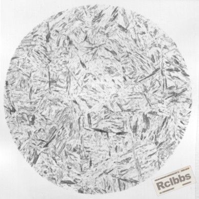

第一个:
图3×500
材料:20钢
(浸)蚀剂:3%硝酸酒精溶液。
处理工艺:1200℃加热30分水淬。
组织说明:粗大的板条状马氏体。
因加热温度高,奥氏体晶粒粗大,
淬火后得到的马氏体也粗大,此
组织为淬火过热组织,可使钢的
强度及韧性降低

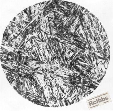

第二个:
图6×500
材料:45钢
浸蚀剂:3%硝酸酒精溶液。
处理工艺:1000℃加热30分水淬。
组织说明:较粗大针状马氏体。
加热温度偏高,奥氏体晶粒粗大,
淬火后的马氏体也较粗大,这
种组织增加钢的内应力和脆性,
降低钢的强度及韧性。
这上面是看不出晶粒大小的,这不是做的晶粒度。
sdust + 10 感谢上传!
 楼主| 发表于 2011-5-11 20:57:49 | 显示全部楼层
能看出原奥氏体的晶粒度吗?
签到天数: 49 天
发表于 2011-5-12 10:08:56 | 显示全部楼层
看不出,如果能看出也就不会有那么多人费那么大的劲去做晶粒度了。

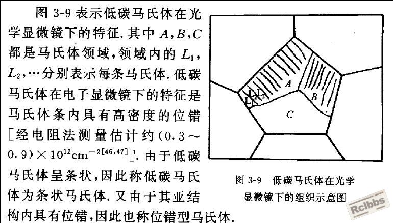

发表于 2011-5-17 21:25:14 | 显示全部楼层
板M结构
板M结构
板M的结构图,来自《马氏体相变与马氏体》
 楼主| 发表于 2011-5-18 20:55:44 | 显示全部楼层
谢谢楼上的图解。
