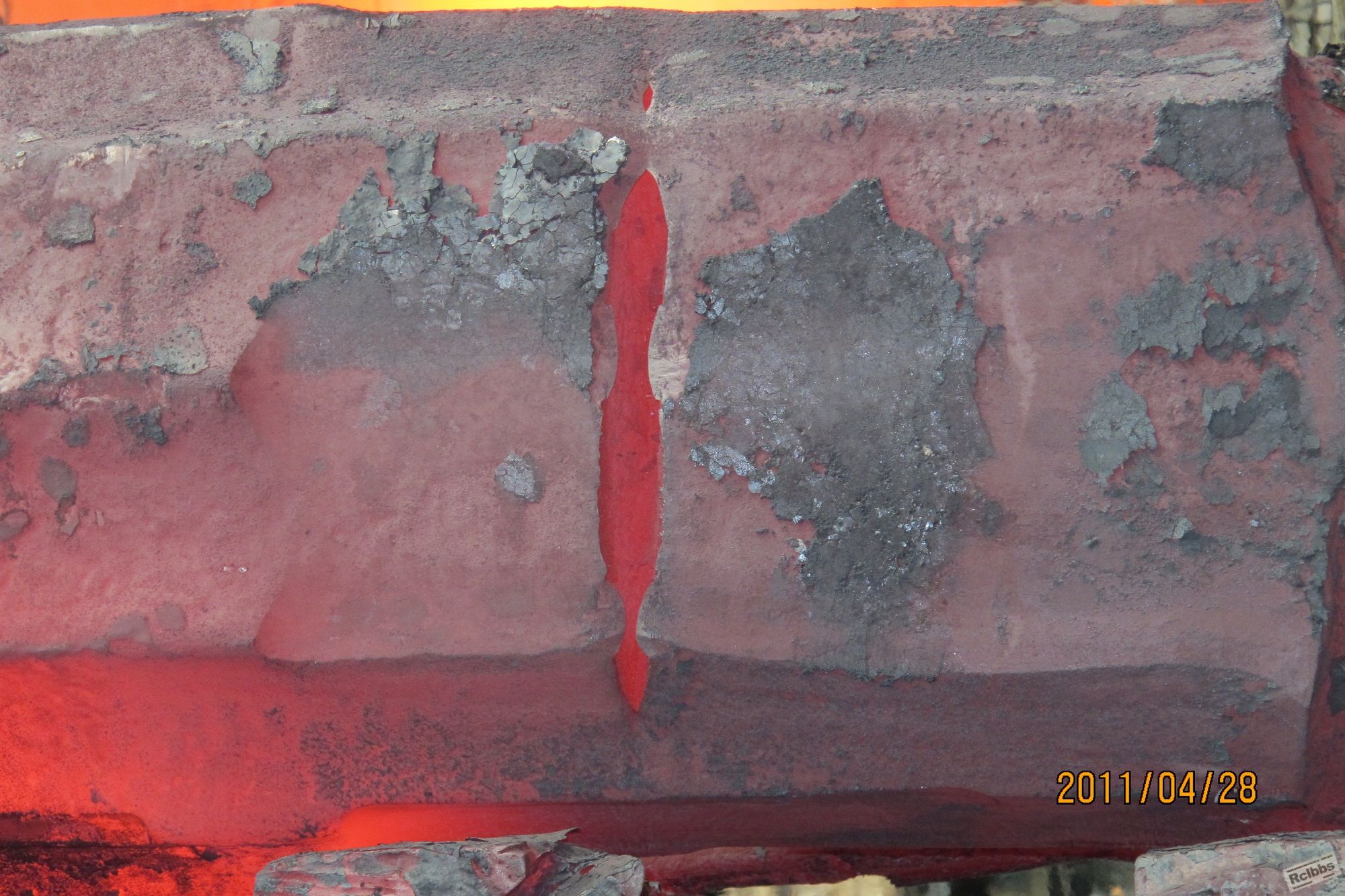

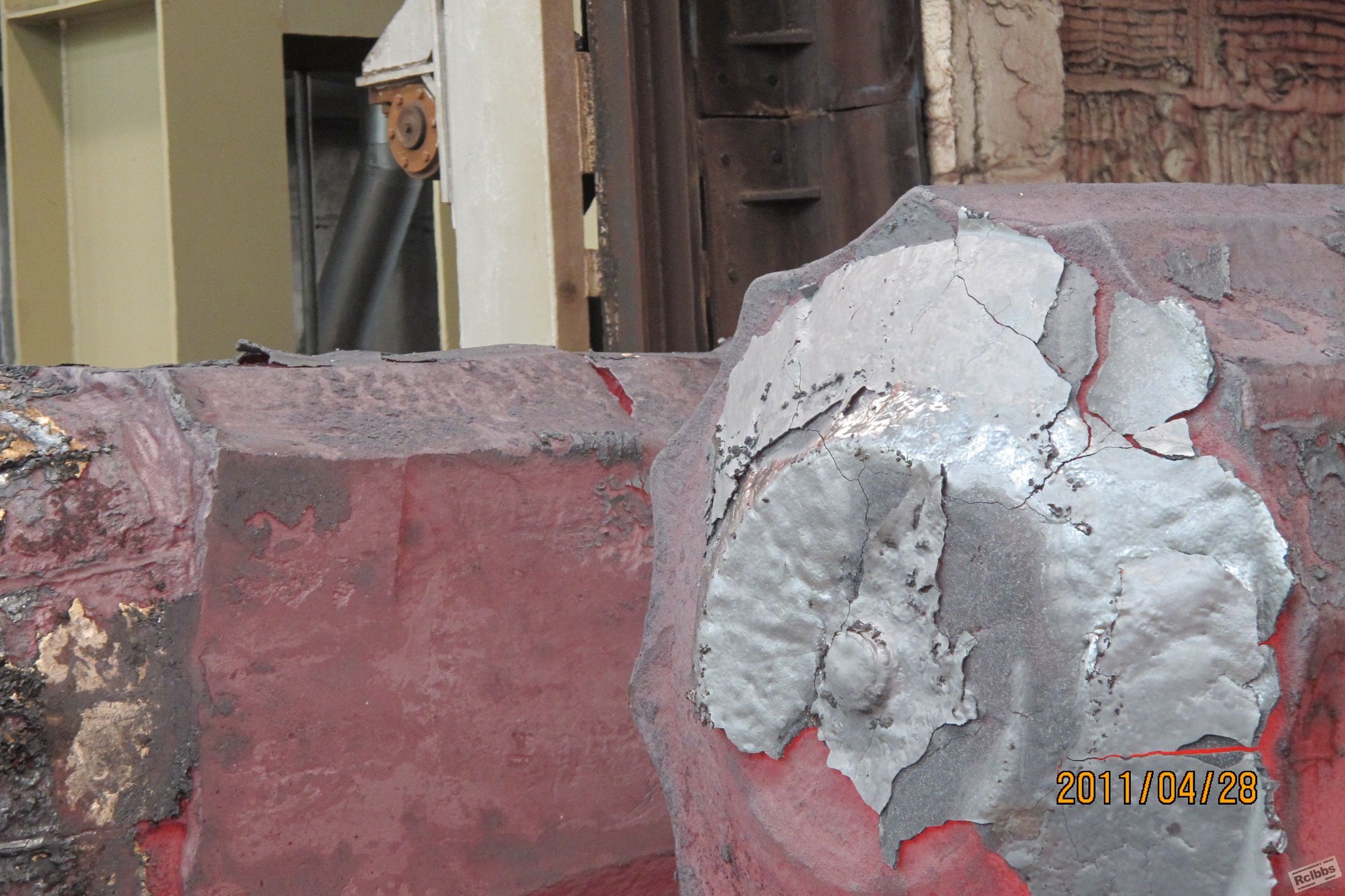

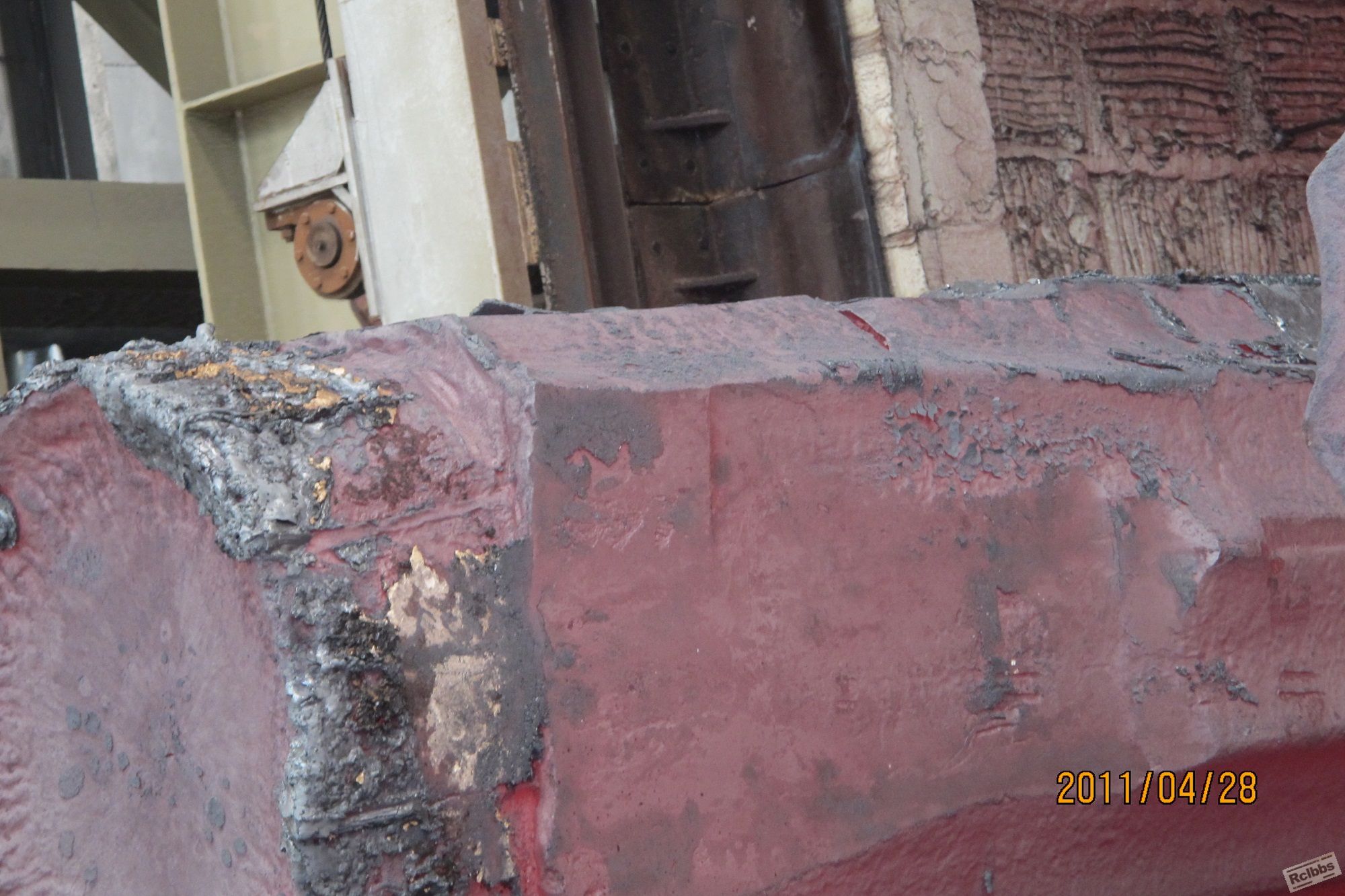

35SiMn钢锭锻造第一火横向断裂!钢锭为17t,一炉次的两支均在锻造倒棱时出现同样的横向断裂,具体情况见照片!求高人砖家指导!!!!!!!!!

钢锭装炉温度偏高、升温速度太快的原因造成
fengdl119 发表于 2011-4-29 11:24
   钢 种                C             Si               Mn               P           S        Cr        Ni        Mo        V        Cu        Als        备注        准
35SiMn        0.32-0.40       1.1-1.40     1.1-1.40         ≦0.03        ≦0.03
那请问此钢种17吨的锭型入炉温度要控制在多高呢,加热速度控制为多快呢???多谢以上各位专家!
